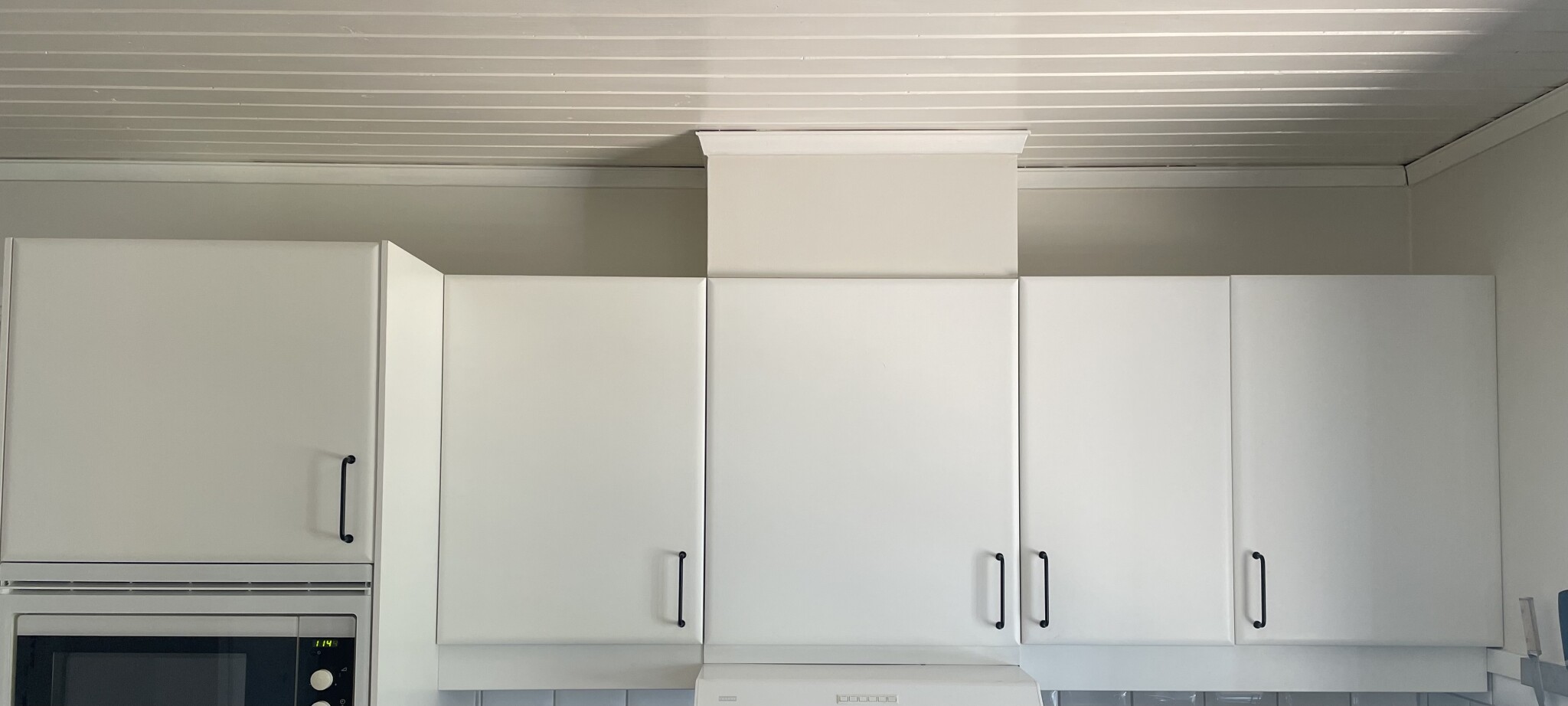

Har ett kök med stommar från 1980-tal men med relativt nya luckor som förra ägaren satte dit. Om några år renoverar vi förhoppningsvis köket helt och hållet, men i väntan på det vill jag gärna bygga igen tomrummet mellan överskåp och tak. Fråga: helst vill vi sätta in något skåp tex vitrinskåp. Dock vet jag inte vilket eftersom det bara får plats ett skåp med max 25 cm höjd. Förslag? Ikea har inte så låga skåp. Alternativt får vi bara bygga igen utrymmet med vägg… men extra förvaring vore inte fel.

Det är ju rätt breda ramar på vitrinskåp så det kan se konstigt med så lite glasyta.
HTH har ett skåp som är 25,6 cm. Går det?
Det har fullt djup (kring 60 cm) eftersom det är avsett för placering ovanpå 60 cm breda högskåp.
Epoq har 22 cm höga överskåp, också avsedda för ovanpå 60 cm breda högskåp.

Ovanpå väggskåpen kanske det fungerar att ha snygga lådor/korgar som man får lyfta ner för att komma åt innehållet. Inget för sånt man behöver ofta eller är tungt men kan fungera för annat.

Börja inte att bygga något nu, ni funderar på byte längre fram i tiden.Igentligen är det en fett/skitsamlare av kollosalfomat ovanpå. Det går att enligt tidigare inlägg att hitta skåp, men kommer dom att passa när ni bygger om. Går att sätta glasskivor ( beställs av glasmästaren ) i lister som fräses ur och sättes i lika som en del badrumsskåp. Men till att börja med, för att inte få förmycket skit ovanpå. Så städa av ordentligt ( säkert en del fett där ) och köp gladpack och lägg ut över allt, när det blir dax för städning, riv bara gladpacken bort och vips så är det rent.Juliajuliaj skrev:

Tack. Ja, 25, 6 cm funkar. Jag ska kolla in HTH och Epoq, tack för tips.BirgitS skrev:
Ja, det är en yta som samlar damm och fett, därav vill vi ha skåp där. Tanken är att hitta något till rimlig peng eftersom vi vill renovera hela köket så småningom. Dock dröjer det skulle jag säga minst 3 år till dess, och under tiden vill vi gärna att ytan byggs in med skåp eller dylikt, men det måste finnas rimlighet i det, det får varken bli för stort projekt eller för stor kostnad.J jonaserik skrev:Börja inte att bygga något nu, ni funderar på byte längre fram i tiden.Igentligen är det en fett/skitsamlare av kollosalfomat ovanpå. Det går att enligt tidigare inlägg att hitta skåp, men kommer dom att passa när ni bygger om. Går att sätta glasskivor ( beställs av glasmästaren ) i lister som fräses ur och sättes i lika som en del badrumsskåp. Men till att börja med, för att inte få förmycket skit ovanpå. Så städa av ordentligt ( säkert en del fett där ) och köp gladpack och lägg ut över allt, när det blir dax för städning, riv bara gladpacken bort och vips så är det rent.
Ny gladpack läggs igen.
Inget hindrar dig från att sätta i avskiljare i "garderoben" så har du dina separata skåp. Att det är en enda lång dörr är ju lite udda, men om det är tillfälligt så kan du nog överleva det.Juliajuliaj skrev:
Utbudet på färdiga prisvärda skåp max 25cm är minimalt, så att hitta Åheim som ger dig 2m skåp i en billig smäll får ju ses som en möjlig väg framåt.
jo men då försvinner ju min bänkyta i köket? jag har underskåp med bänkskiva och sedan överskåp, som ett vanligt kök. tack ändåM MasMats skrev:Inget hindrar dig från att sätta i avskiljare i "garderoben" så har du dina separata skåp. Att det är en enda lång dörr är ju lite udda, men om det är tillfälligt så kan du nog överleva det.
ÅHEIM eller bara dörren från garderoben bör kunna fungera till att bygga igen det damsamlande utrymmet du nu har ovanpå köksskåpen.Juliajuliaj skrev:
