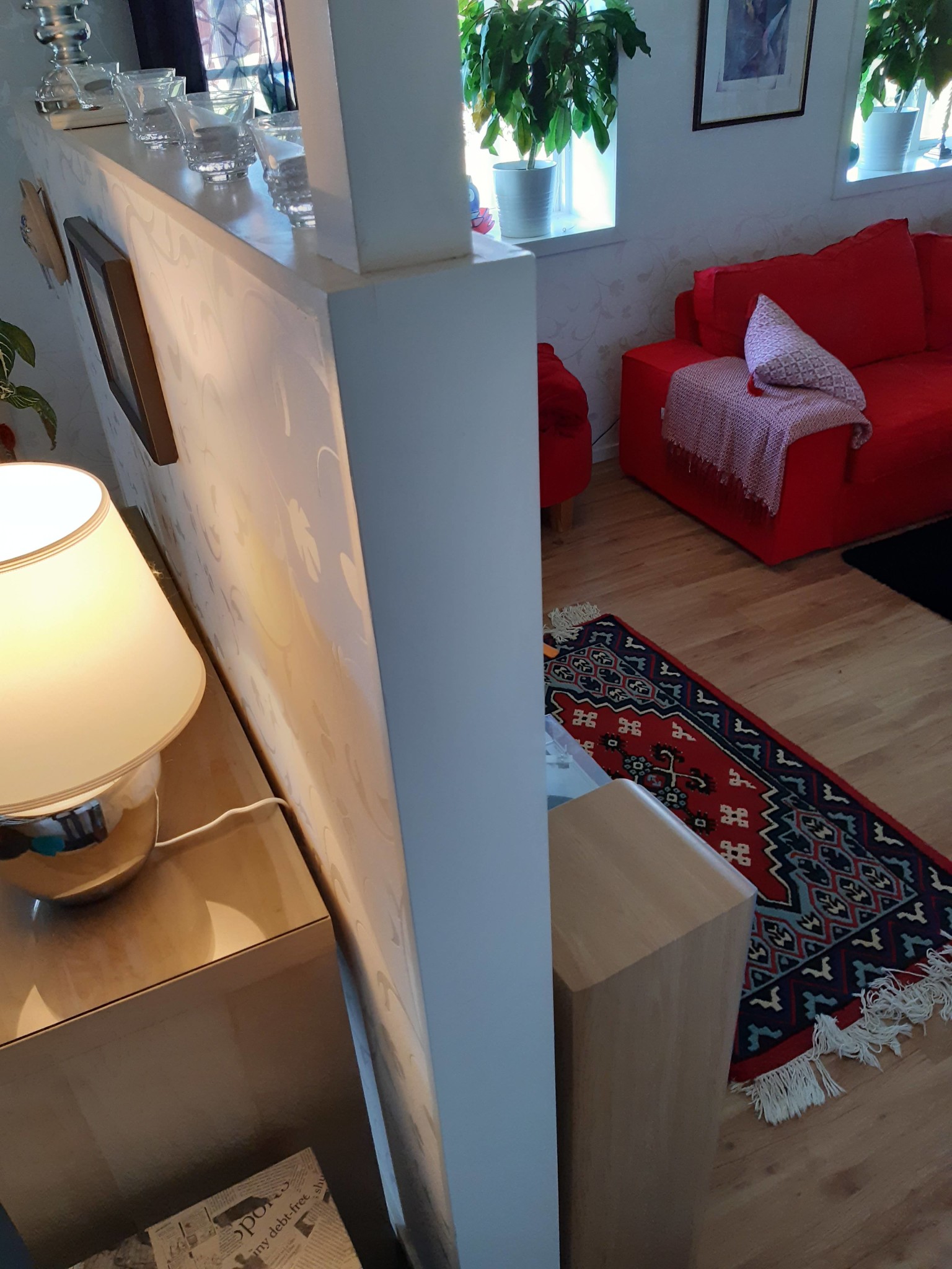

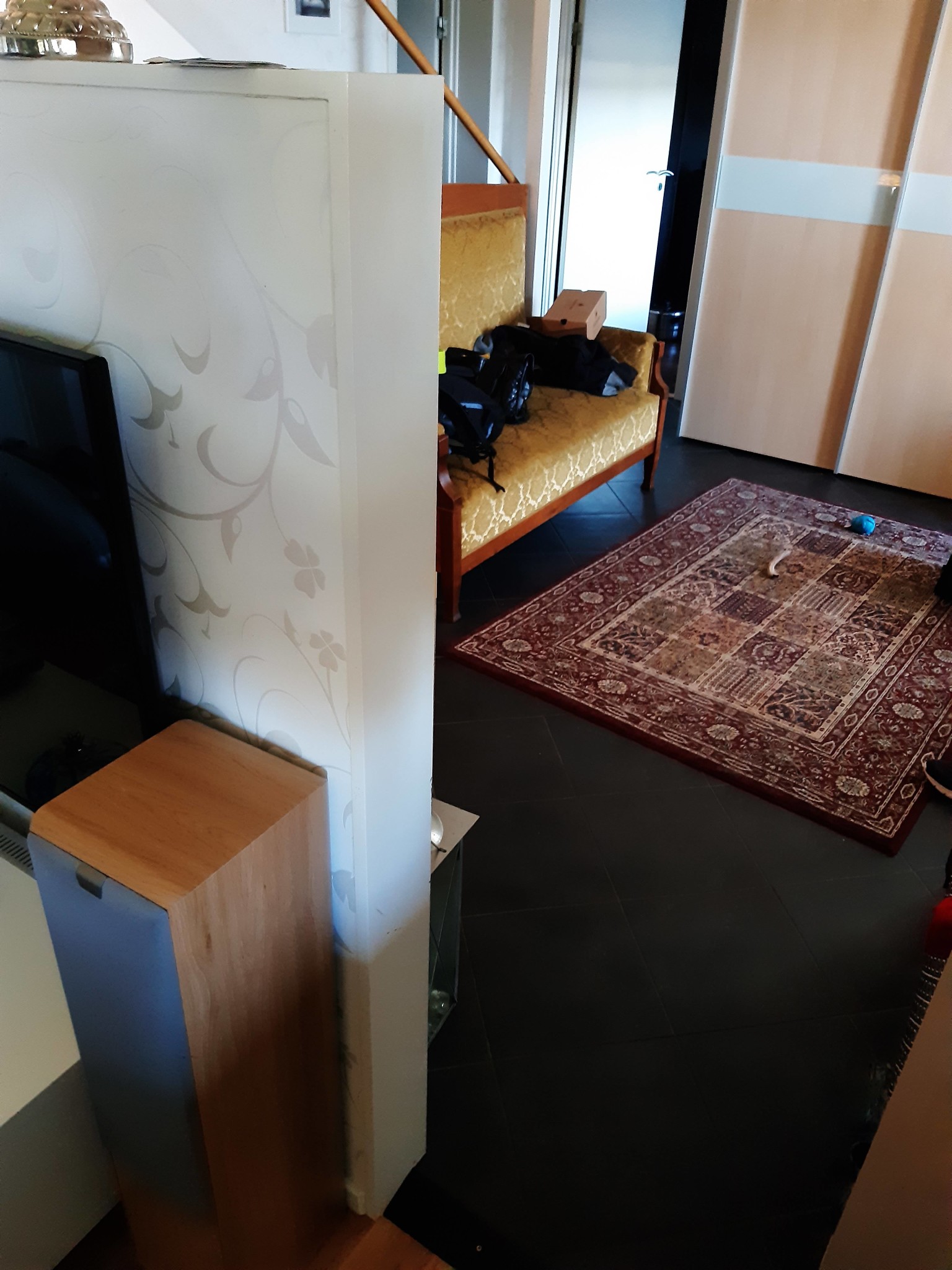

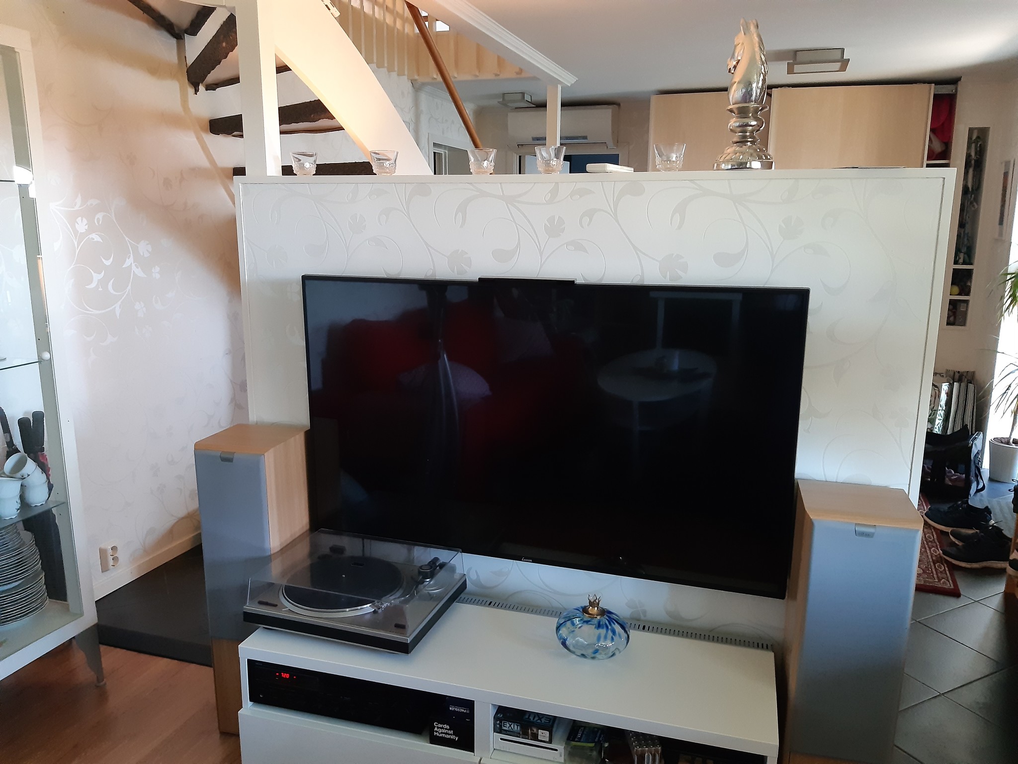

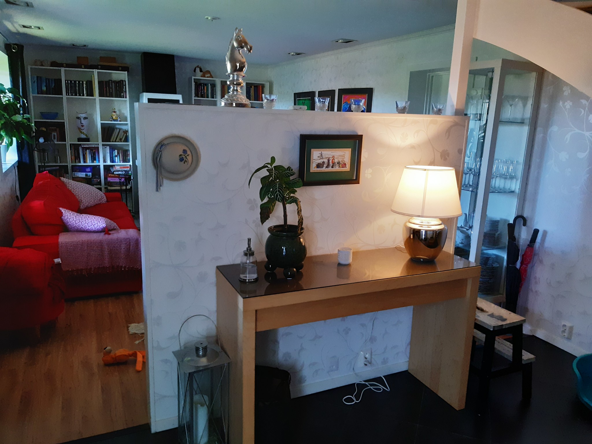

Tyvärr hittar jag inga bilder från bygget av den, det var så många år sedan, så det enda jag kan bidra med är bilder hur det ser ut idag.
Men det är ingen svår konstruktion, bara en vanlig uppregling fast bara i halv höjd. OSB-skiva på bägge sidor och gips på det.
