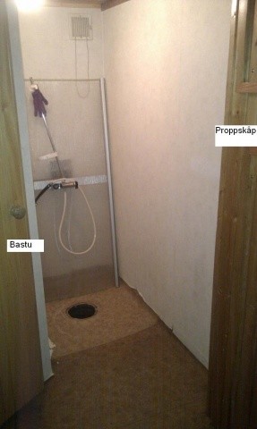

Vi har ett utrymme med bastu och dusch (kabin-dusch)
Dusch-utrymmet har vi fått på backning av försäkringsbolaget att det måste renoveras, om försäkringen ska täcka eventuella problem i framtiden. (problemet är att det står vatten runt brunnen dvs att brunnen ligger högre upp.)
Det är plastmatta på golvet och en typ av våtrumstapet på väggarna.
Nu till mina funderingar:
1. Är det möjligt att bara skära upp mattan runt brunnen och byta brunn och sedan lägga ny matta etc.
2. vad jag förstår så klassas ett rum som har dush / duschkabin som våtutrymme. Problemet här är att vi även har vårat propp skåp här inne (se bifogad bild). Hur är det med detta. antar att det är ett problem om vi ska kakla om det och göra det till en relaxavdelning i framtiden. Eller har vi problem redan nu om vi bara ska byta brunnen för att det inte ska stå vatten där?
Hoppas ni förstår.
mvh Tobias

Det är väl ingen helt lysande lösning att ha elcentralen i våtutrymme, men jag har för mig att det inte är strikt förbjudet så länge den sitter på godkänt avstånd från duschen (1,2m från munstycket).
Det finns iofs. en regel som är ganska ny att ALLA ledningar som finns inom ett våtrum skall vara skyddade av jordfelsbrytare, det gäller även ledare som passerar i väggar och golv men som inte har ngt. direkt med badrummet att göra. Så du borde kanske investera i en installation av jordfelsbrytare.
Fast du har knappast jordfelsbrytare på inkommande matning, alltså skulle jag tro att du har ett problem.
Någon som vet bättre än mig?
Angående försäkringsbolagets besked om att fixa fallet..
Vad finns under? Trä? Betong? Annan våning?
Du får ändå inget betalt för ett sådant här badrum om du får en vattenskada. Alltså är det du kan få betalt för följdskador. Så, om risken för följdskador är relativt liten, så hade jag låtit brunnen vara som den är, om ni nu inte vill renovera badrummet för din egen skull.
