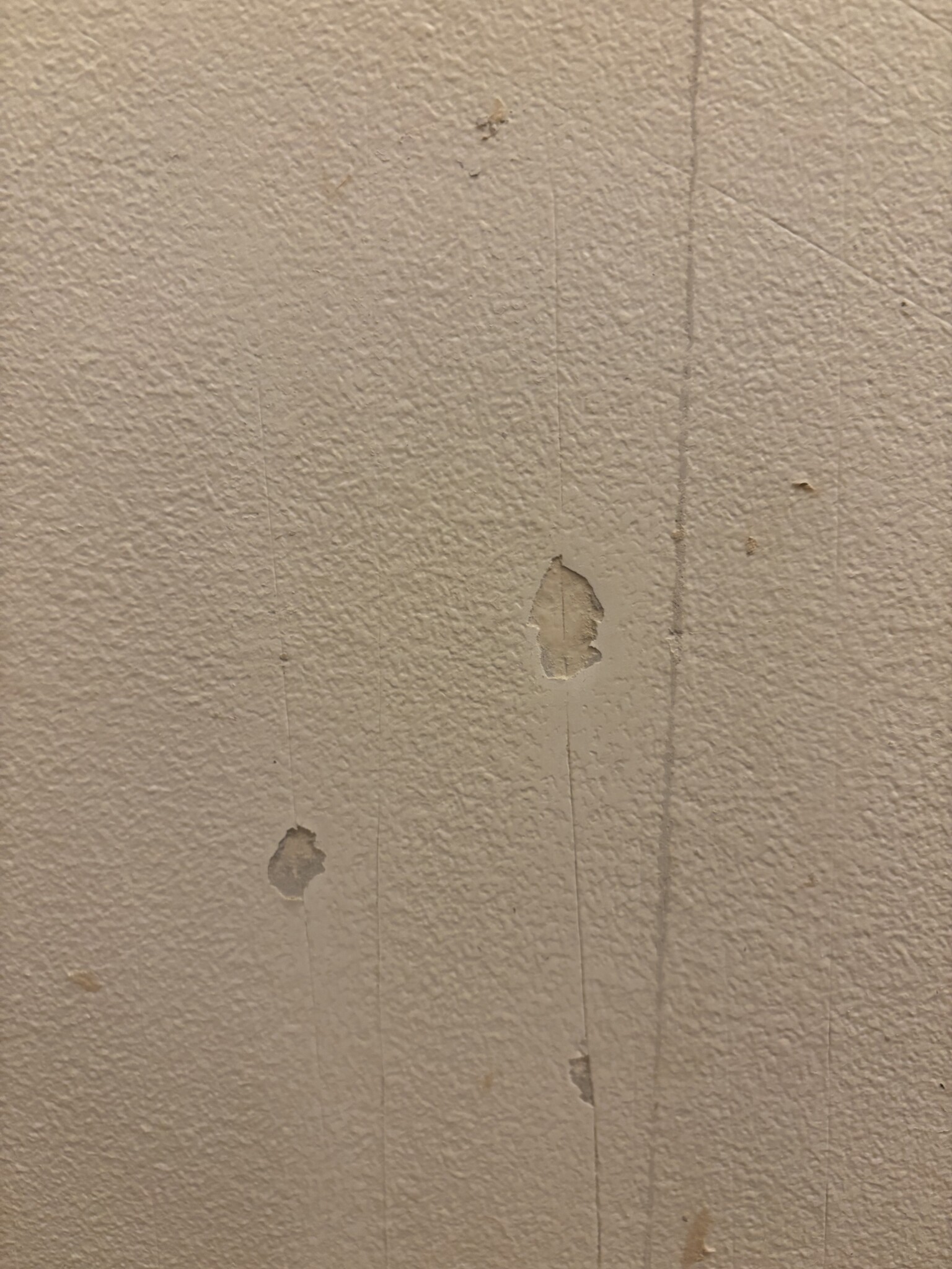

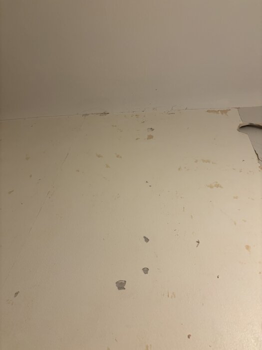

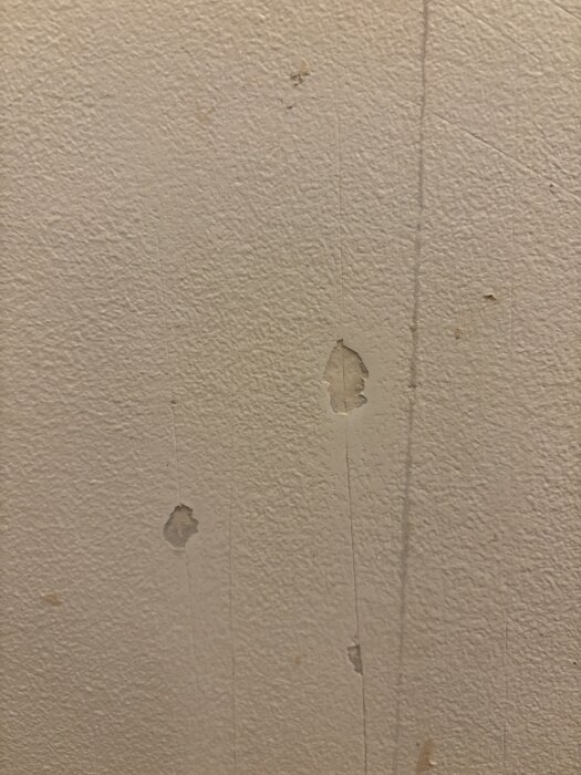

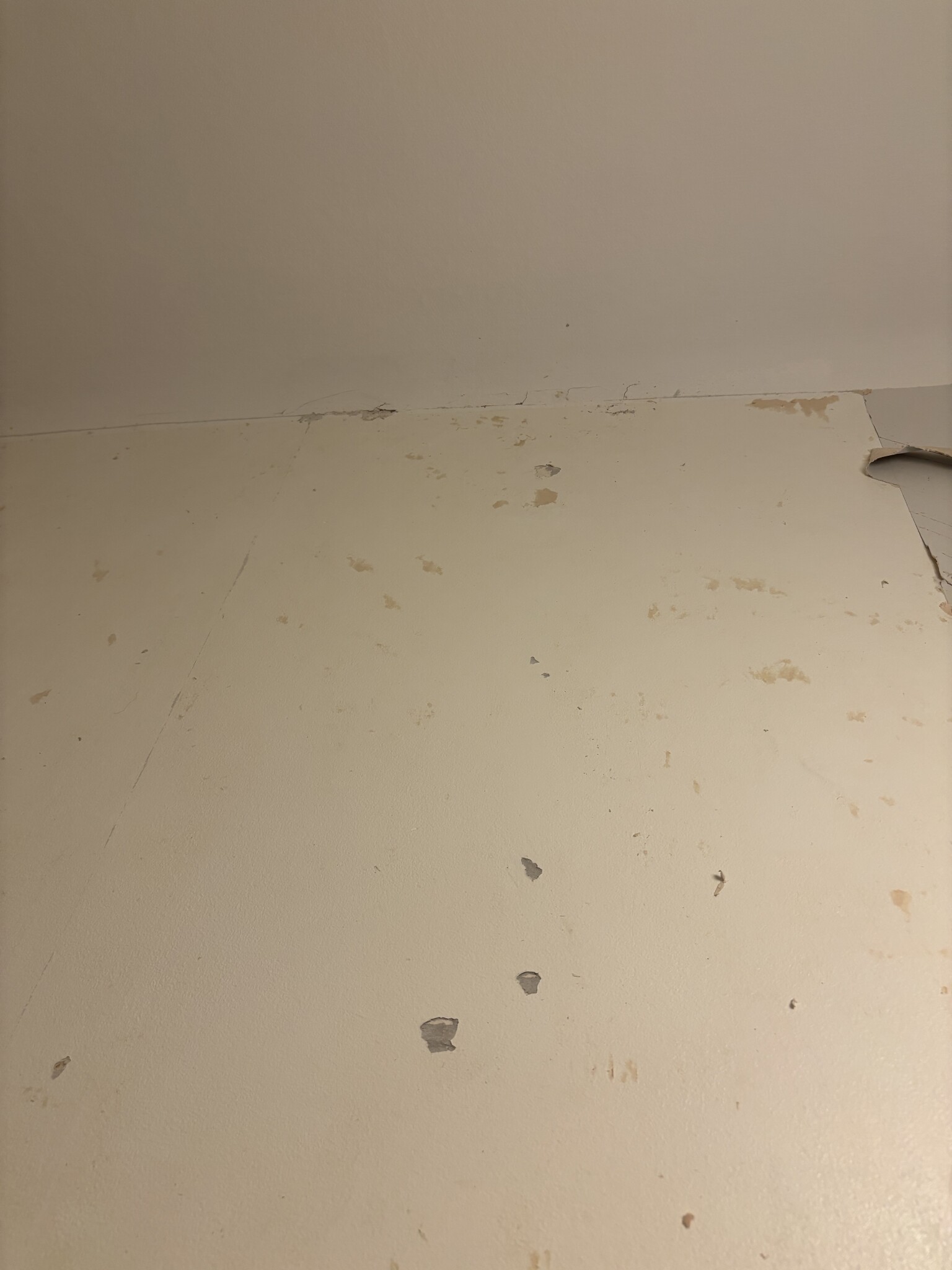

Vi håller på att renovera en mindre hall där väggarna var täckta med övermålad tapet. Tapeten satt som berget, så vi använde tapetångare för att få bort den. Under tapeten upptäckte vi ett lager plastfärg (troligen från tobaksanering för ca 10 år sen, innan vi flyttade in).
Problemet är att plastfärgen nu bubblat upp på flera ställen, dels från värmen från ångaren och dels från påverkan när vi skrapade.
Vi vill i slutändan ha en så slät vägg som möjligt som vi kan måla med vanlig väggfärg (typ helmatt). Och så klart vill vi inte ha någon lukt.
Frågan är:
  • Ska vi försöka laga de skadade områdena med liknande plastfärg först?
  • Eller är det bättre att spackla över bubblorna direkt, slipa och sedan måla?
  • Finns det risk att färgen fortsätter släppa senare om vi bara spacklar och målar?
Tack!
  • Vägg med bubblig och skadad plastfärg efter tapetborttagning, synliga fläckar och upphöjningar i ytan.
  • Vägg i hall med uppluckrad plastfärg, synliga bubblor och avskavda partier efter borttagning av tapet.
Det vi tror är plastfärgen som sitter här på bilderna är också rätt gulnad. Så vi undrar om det eventuellt till och med kan vara originalfärgen från när det röktes i lägenheten?
Ska du ha den väggen någorlunda bra så lär du bredspackla den i sin helhet, annars får du bara blanka fläckar där du vart och grejat.
