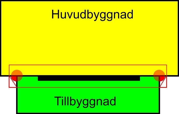

Håller på med en tillbyggnad som blir smalare än huvudbyggnaden.
Taket är TP20 plåt på båda delar, 22 graders lutning på huvudbyggnad går över i 14 graders lutning på tillbyggnad.
Skarven blir det ett brytbleck som täcker.
Funderar lite på de inre hörn som bildas där tillbyggnadens vindskiveplåt möter huvudbyggnadens takfotsplåt
(röda cirklarna i bilden). Dessa kan bli ett ställe för vatten att leta sig in i konstruktionen.
Jag funderar på att låta brytblecket (röd rektangel) gå ut en bit på vardera sidan och bocka ner respektive hörn
Hur brukar man lösa det?
