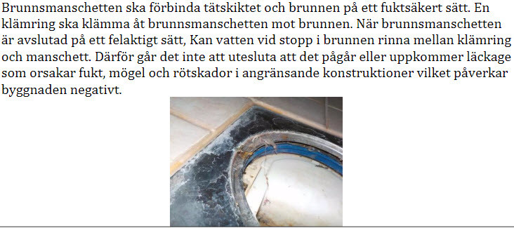

jag har låtit göra en överlåtelse besiktining på en villa från 1968 (tillbyggd 1989), där besiktningsmannen har påpekat att brunnsmanschetten är avslutad på ett felaktigt sätt. Klämringen skall klämma åt brunnen och i det här fallet få ligger klämringen för långt ner. Är detta något som går att åtgärda utan att göra om badrummet med tätskick?

Jag förstår inte hur klämringen kan hamna för långt ner, den har väl bara ett läge egentligen? Troligen menas att manschetten är felaktigt skuren med ett för stort hål, så att klämringen inte kan klämma fast den.
Svårt att se på bilden, men det ser ut som manchetten har krupit upp ovanför klämringen.
Men en bättre bild hade varit bra.
Och är det så att manchetten har krupit upp ovanför klämringen, pga att den skurits för kort, så har du ett
problem.
Går inte att åtgärda med godkänd metod.
Har du tur så finns det tillräckligt material av manchetten, då kan du försiktig peta bort klämringen och justera manchetten (ev), sen tillbaka med klämringen, alt köpa ny klämring.
