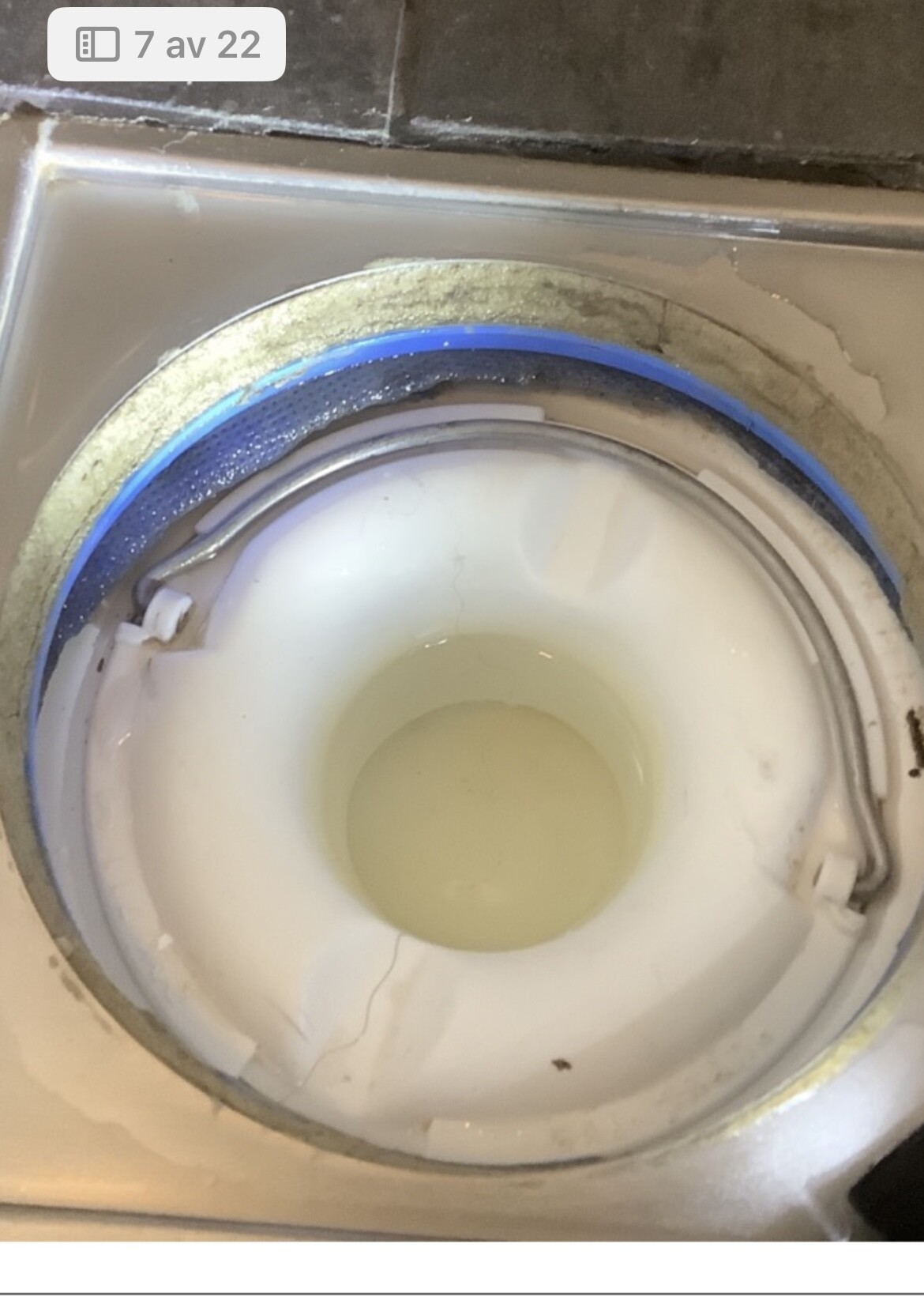

Inför köp av hus har säljaren gjort en besiktning. Då anmärks följande för samtliga 3 golvbrunnar. Dock är det bara bifogat en bild.
”Brunnsmanschetten är avslutad på ett felaktigt sätt.
Då brunnsmanschetten är avslutad på ett felaktigt sätt och inte enligt monteringsanvisningen, finns det risk att klämringen inte fäster i sitt koniska säte.”
Finns det någon kunnig som kan se om det ska kunna få att skära till detta för att få det Ok? Eller hur stor är risken för fuktskada?
Har läst att detta är ett av de vanligare felen vid husbesiktning
Känns även konstigt att de har våtrumsintyg om det nu monterats fel från första början.
Huset byggdes 2012 och badrummen är utförda då med.
Tacksam för all input!
  • Närbild av en golvbrunn med felaktigt avslutad manschett och klämring, som möjligtvis medför tätningssvikt.

Ser ju ut som den inte ens är klämd av ringen, stämmer det? Om ja, då är det verkligen inte bra. Normalt brukar det vanligaste felet vara att den sticker ut under klämringen men här ser det ut som att ringen inte ens sitter rätt.
Fattar fortfarande inte varför så många slarvar på badrummets viktigaste del 😡, dvs vid brunnen.
