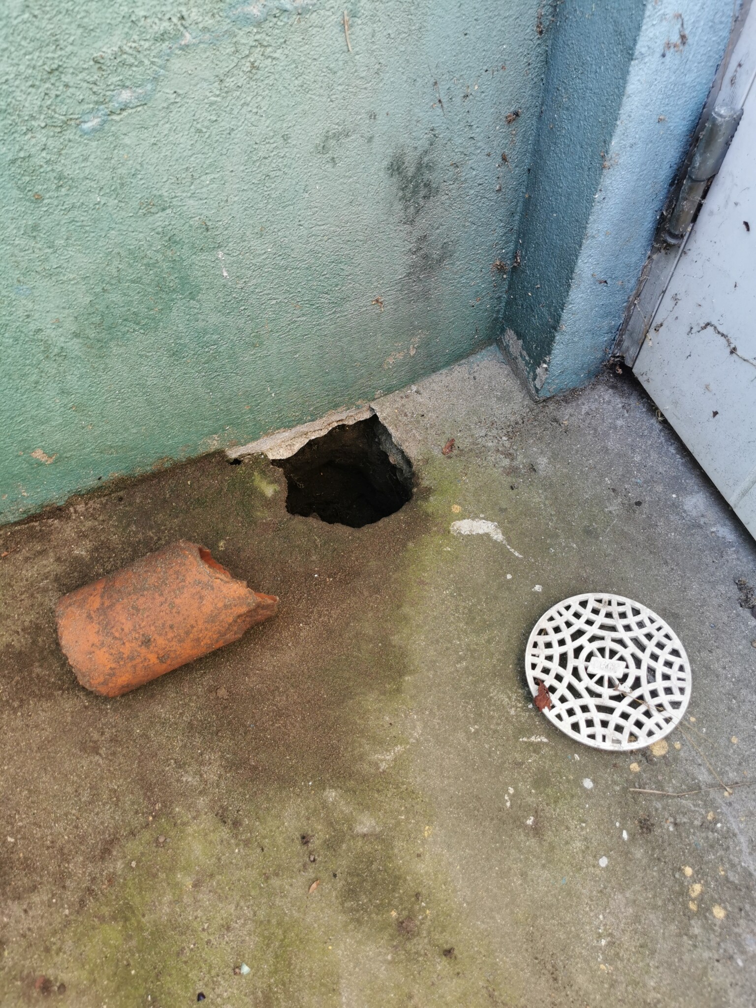

Hej

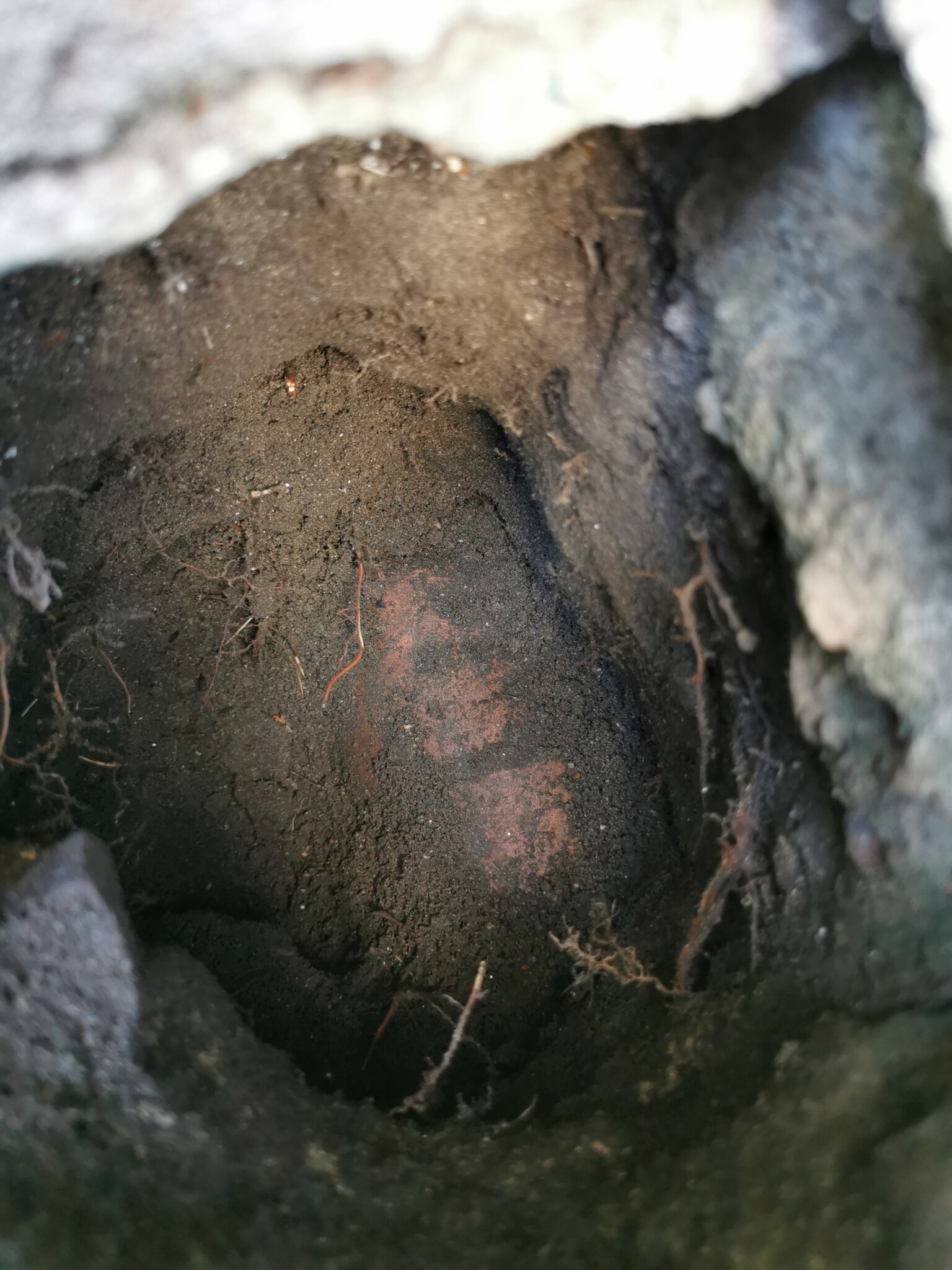

Har en brunn vid källaringången som känts igensatt. När jag rensade den upptäckte jag att den är inte kopplad till någonting. Det satt ett 10cm rör ner men sen blir det bara jord. Efter lite mer grävning hittar jag ett rör, dagvatten? Dränering?
Vattnet har letat sig runt och gröpt ur jord och betong runtom.
Hur löser jag nu detta?

Koppla in dig på röret under eller gjut igen allt. Har du tak ovanför trappan?

Bilar jag upp det befintliga röret eller hur tar jag mig in i det?
Nej inget tak över, men dock funderat på att bygga det ett tag.
Du kan börja med att borra försiktigt och sedan bila och leda ner ett rör från brunnen.
Om du inte har mycket vatten där så är kanske ett tak bättre , eller både och.

Kan jag sätta ett plaströr, nån slags byggfog runt i skarvarna och sedan gjuta runtom?

Vad är det för typ av rör i marken du hittat? Plast? Tegel?

Tegel

Osäker på hur du får ihop en spygatt med gamla dräneringsrör av tegel men det kanske går att ersätta en bit av tegelrören med moderna plaströr så att du kan få ihop det med en T-koppling.

Det ser ut som att man helt enkelt gjort av avrinning till det sanddike som troligen också utgör husgrundens dränering. I sanddiket ligger en tegelledning för att leda bort vatten från det.
Så skulle man inte göra idag, alltså koppla på en dagvattenavrinning till husets dräneringssystem. Man skulle lägga en parallell ledning bort från huset. T ex till ett sandfång och sen till en stenkista.
Jag skulle inte öppna tegelledningen för då kommer allt bös från brunnen in i denna slutna ledning och sätter igen den. Husets dränering förstörs då.

Okok ja det låter rimligt.
Hur hade du valt att göra då? ☺️
