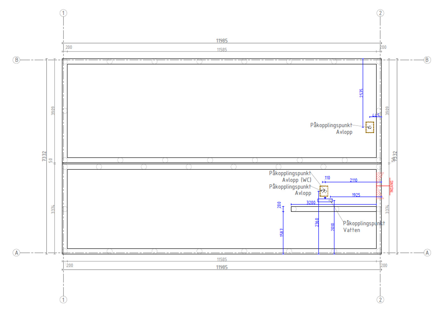

Försöker läsa mig till hur länge plintarna behöver brinna/härda.
Vi kommer få 2 moduler på ca 15 ton var levererade och plintgrunden ser ut enligt bild.
Ritning av plintgrund med mått och påkopplingspunkter för avlopp och vatten markerade.
Frågan är hur länge det behöver gå mellan att man gjuter plintarna som kommer gå 1.5 meter ner i marken och att kan kan belasta dem med modulerna.

Beror lite på väder och betongkvalite hur lång tid det tar. Men generellt råd brukar vara att inte belasta betongen förrän det gått 28-30 dagar
