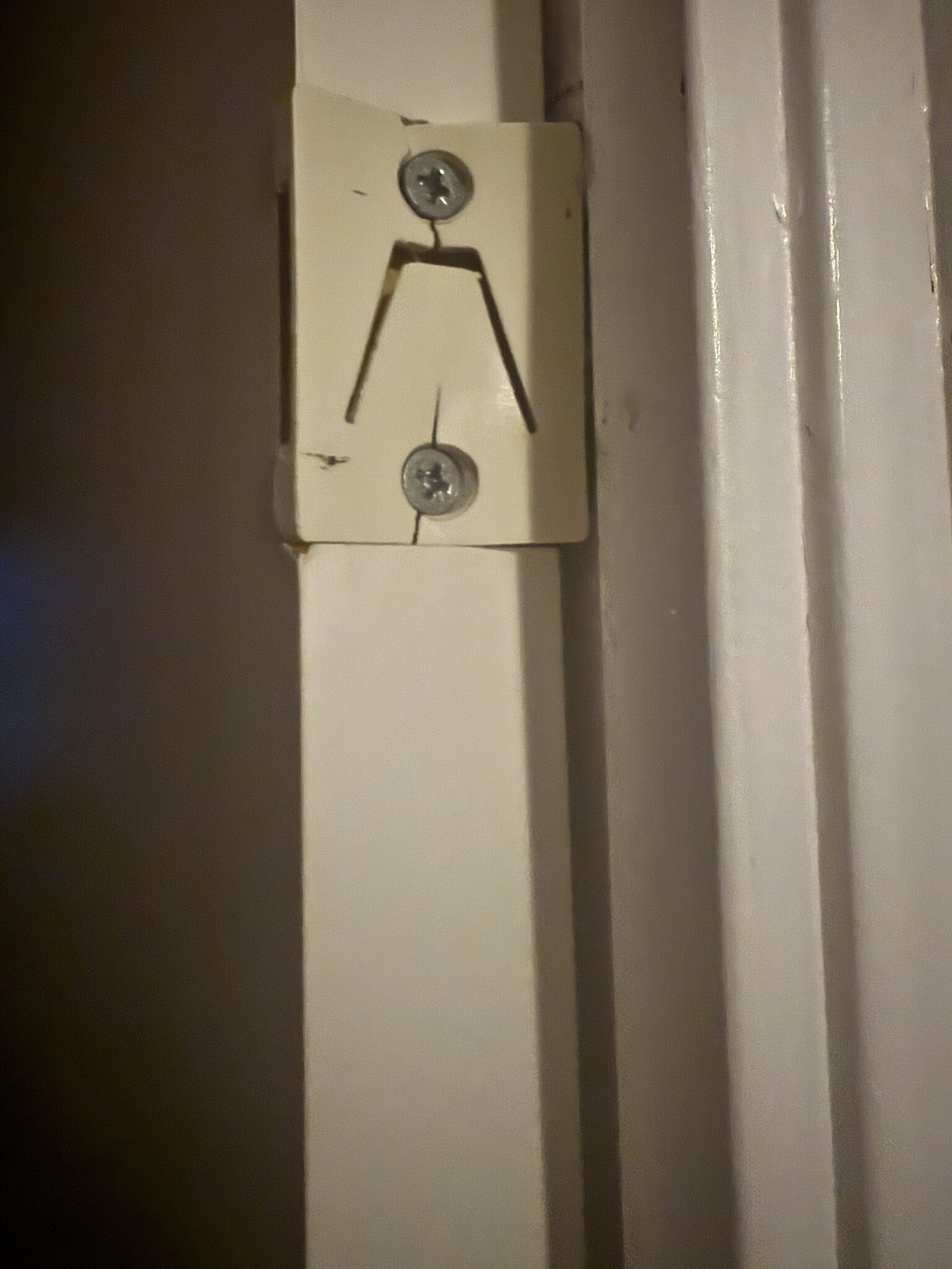

De fästbrickor jag hittat är bara i måtten 55x29. Vet du möjligtvis om det finns några mindre att få tag i, 53 el 54? Våra gamla är bruna och hade velat ha nya vita men hittar inte rätt mått.

tack men hittar bara måtten ovan när jag googlar. Vet inte om jag måste göra utfräsningen i dörren större eller om jag kan hitta samma storlek som den tidigare.
55 på höjden skulle jag säga är standard numera och de fyrkantiga brickorna är 39 eller 40 breda.
Josefin Bylander
Med den formen så köp en ny som är 55mm och skruva fast den, skär sedan runt den med en rakbladskniv och ta bort avskäret sedan kan du skruva dit den så passar den.
Josefin Bylander

  • Närbild av en dörrkarm med en vit plastdel fastsatt med två skruvar, eventuellt en del av ett lås- eller stängningsmekanism.

Mät dörrdelen och ersätt med en ny med lika mått.
Det spelar ingen roll om den ser annorlunda ut om den har lika mått.
Antingen köper du endast en ny dörrdel eller så köper du nytt gångjärn om dörrdelen som medföljer har rätt mått och då kan du köpa det i bygghandeln, järnaffär, låssmed, biltema osv.
