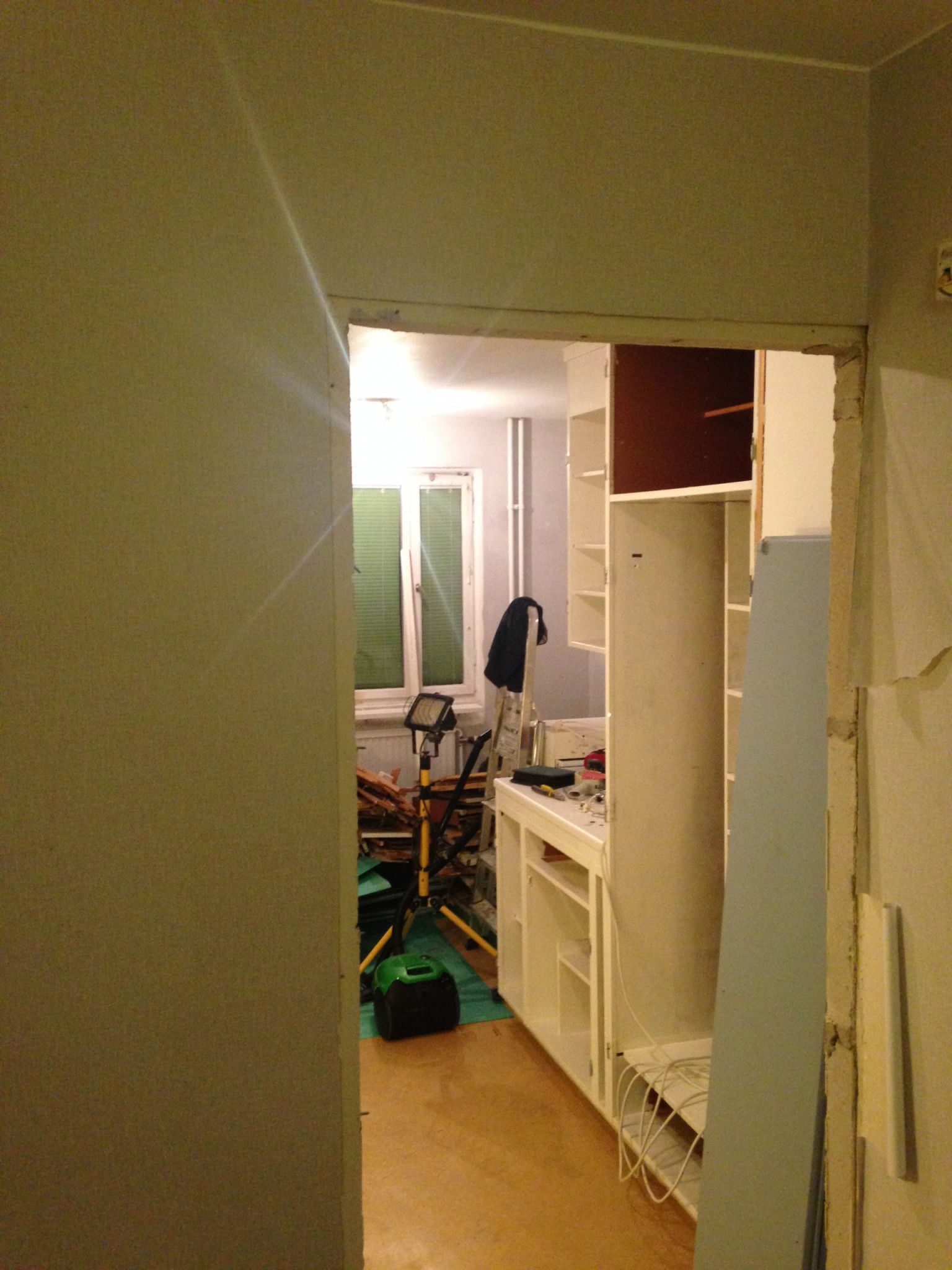

Som bifogad bild visar håller jag på att renovera köket. I samband med detta ska vi bredda dörröppningen med cirka 20 cm åt vänster. Det gamla dörrfodret är redan borta och när allt är klart ska det sitta ett dörrvalv där med rätvinkliga hörn.
Väggen är byggd av lättbetongblock som är 7cm tjocka och jag var precis redo att sätta tigersågen i väggen då jag började fundera över hur blocken ovanför dörröppningen sitter fast. De supportas ju inte underifrån. Jag vill såklart inte att det börjar regnar block ovanifrån när jag breddar dörren. Min fråga är alltså hur gör man? Behöver man fästa blocken ovanför dörröppningen på något sätt? Ska man såga på något speciellt vis? Jag tittade på de befintliga blocken som sitter över dörren och jag kan ana någon form av metallstift eller liknande som sitter underifrån och upp i blocket men jag är osäker på vad det är.

Tack för input. Det rätvinkliga "valvet" jag tittat på kommer nog inte att ge så mycket support skulle jag tro då det bara är tänkt att limmas på. Se länk nedan. Men jag kanske är orolig i onödan. Jag har dålig erfarenhet av den här typen av jobb.

Stiften som du ser är nog armeringsjärn av tunnare modell, i alla fall är det så i mina väggblock. Skarvarna mellan blocken är limmade och förstärkta med små plåtbleck som är inslagna i blockens sidor, ungefär som kexen som används för att skarva träskivor. Det är nog säkrast att ha något stöd under när du sågar, det blir mycket vibrationer när du ska såga genom armeringen.
Låter ju lovande. Jag ska undersöka om det är armeringsjärn / metallvinklar när jag kommer hem. Är så fallet känns det inte som något kommer rasa när jag väl sågat klart. Inköpte nya tigersågblad för betong/metall idag så nu j-vlar.
