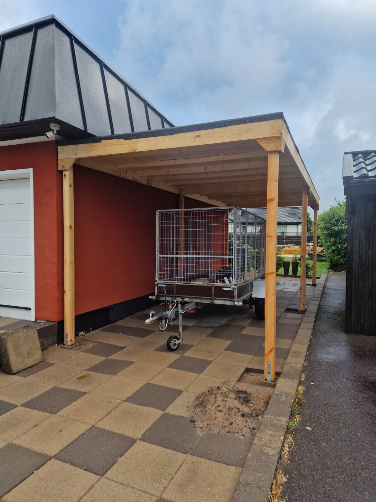

Vad menas med att grannes hus och mitt ska klara brandskydds regler ? Jag förstår syftet. Men vad kräver reglerna ? Den står placerad 0,5m från grannen som godkänt detta men ”nån” har anmält bygget och de i kommunen kräver in planritning med carport och mått undertecknad av grannen. Sen måste brandskydds regler uppfyllas.
Vad är en brandsäker vägg det är tegel på båda husen. Delvis.
Den är 20kvm. Är det enklare att göra den mindre 14,9kvm så den inte omfattas om brandskydds regler?
Är det ännu möjligt att få godkänt nu.

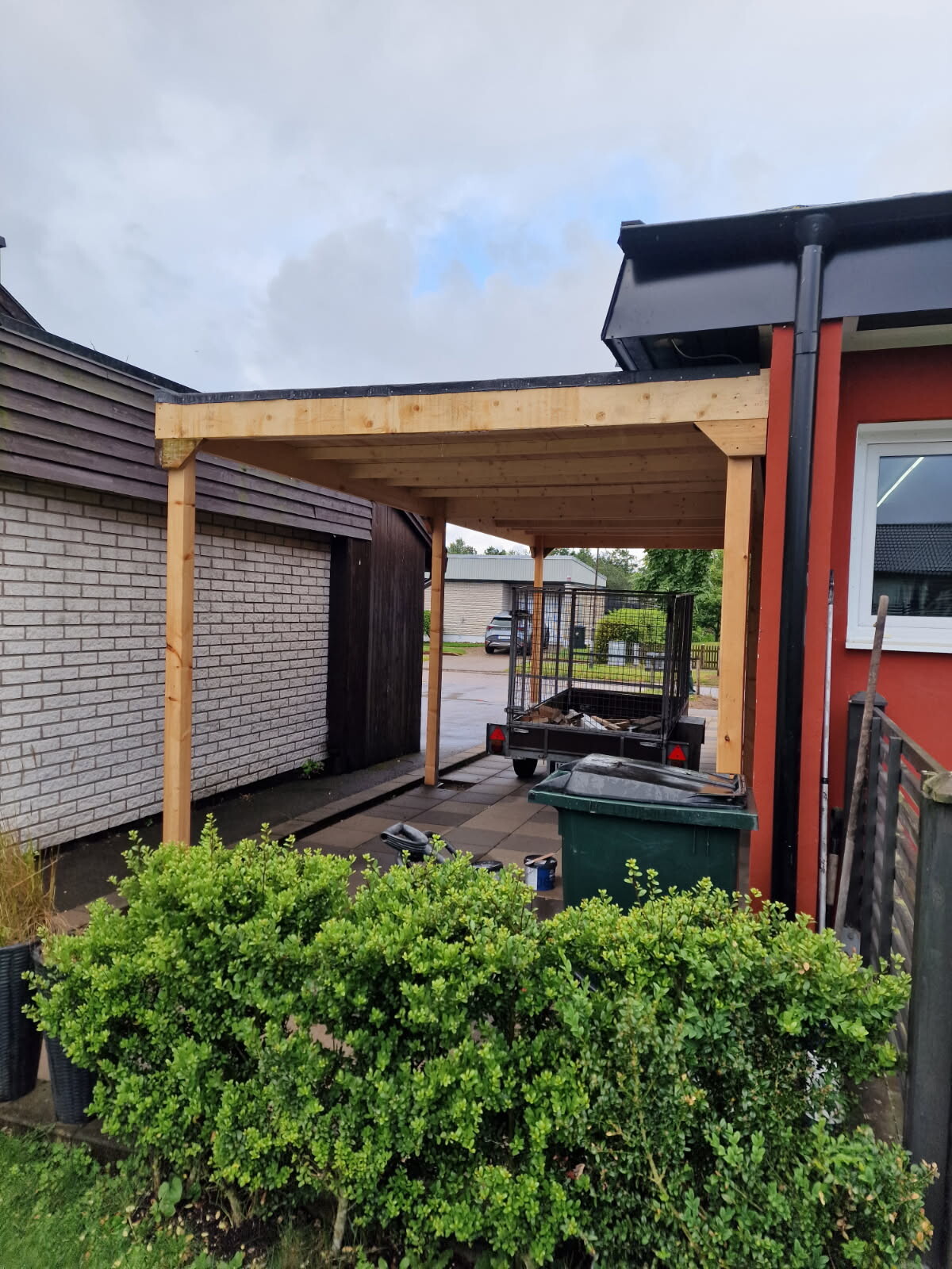

Du kan läsa om brandskyddsreglerna här:
https://www.boverket.se/sv/PBL-kuns...dskydd/spridning-mellan-byggnader/brandskydd/
I korthet så ligger din tillbyggnad av ditt bostadshus närmare än 8 m från grannen. Då är kravet att det ska finnas brandavskiljning mellan din och grannens byggnad. Kravet är EI60 om jag förstår det rätt. D v s om ena eller andra byggnaden brinner så ska grannbyggnaden klara att stå emot branden i 60 min.
Enklast är kanske att du sätter upp en EI60-vägg mot grannens fasad. Eftersom ditt tak är lägre än grannens hus så behöver väl även det brandavskärmas med vägg? Om nu grannens hus inte redan är EI60? Den mutade fasaden lär vara det men inte takets fodring tänker jag.

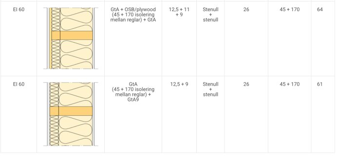

Det blir en rejäl vägg om den ska vara EI60 och byggas med stenull.
https://www.traguiden.se/om-tra/bra...-brandmotstand/exempel-pa-avskiljande-vaggar/
