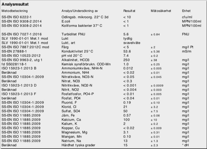

Fick analysresultatet nu på morgonen:
Inga överraskningar där: Järn och Kalcium. Så nu blir det till att begära in en offert på service på det gamla kombifiltret och pris på ett nytt. Det jag vill åt med ett nytt filter är framför allt en flödesreglerad backspolning så att den inte går enbart på en timer och spolar bort vatten i onödan. Alternativt om det finns andra lösningar för att förbruka mindre vatten. Något annat att tänka på?

Kalk och järn, precis som du skriver. För övrigt ser vattnet bra ut tycker jag.
Hur är det med lukten då? Det står svavelväte på provet, om svavelväte tar sig hela vägen till labbet brukar det vara mycket hemma hos själva användaren!
När det kommer till kalk och järn vill många rekommendera just kombinationsfilter för både och.
Men min åsikt är då att det är bättre att dela reningen på ett järn specifikt filter och sedan ett avhärdningsfilter mot kalk.
Det finns risker och bieffekter av att ta bort allt kalk ur vattnet som du gör med ett kombinationsfilter. Med en separat avhärdare kan du ofta själv reglera hur mycket kalk som försvinner och då spara kring 3-5 i hårdhet.
Vidare kan turbiditeten tala för att det är en hel del utfällt järn i vattnet vilket ett kombinationsfilter kan ha svårare med jämte ett renodlat katalytiskt järnfilter.
Syresättning av vattnet i samband med järnfilter kan även vara ett bra sätt att bli kvitt svavelväte!

I det här fallet är "hela vägen till labbet" total 20 minuter från provtagning till inlämning. Så provet borde alltså vara så färskt som jag på min sida kan få det. Sen hur lång tid det förflutit innan analys på labbet vet man ju aldrig. I praktiken är lukt inget jag har tänkt på, men då finns ju som sagt var redan ett kombifilter som antagligen tar udden av det innan det når kranen.LinusW skrev:
