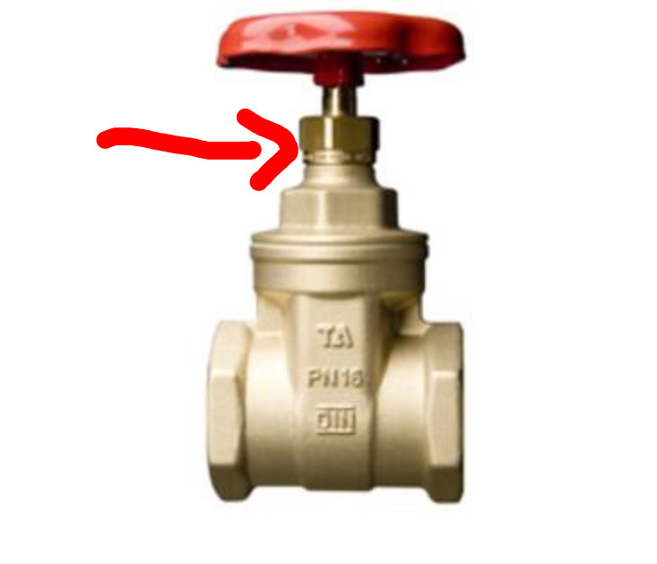

Vi har byggt några egna kranar med kopparrör och klassiska skjutventiler med röda reglage. Det blev bra förutom att det är omöjligt att få dom att inte droppa...
Är det typiskt för skjutventiler, eller är det en fråga om kvalité eller konstruktion? Dom vi har är med endast metall-tätning, finns det andra typer?
Eller måste vi slå idén ur hågen?

Åh det är en blandad kompott jag har testat. Jag är rädd att dom enda som är från affär är från Bauhaus och dom var nog dom sämsta. Kanske kinesiska?
Tips på bra märke och VVS-grossit/affär i Stockholm eller på nätet?
Det bästa vore ju "vanliga" ventiler med packningar som ser ut som skjutventiler, men det finns nog inte. Det positiva i det här projektet är att jag har blivit hyfsad på lintätning

TA gör fortfarande skjutventiler.
http://www.imi-hydronic.com/sv/prod...nts/avstangningsventiler/skjutventiler/TA-60/
10 har RSK: 4400610
15 har RSK: 4400628
20 har RSK: 4400636
Kostar dock en del pengar. Dimension 15 kostar 177:- hos rinkaby.
http://www.rinkabyror.se/artikel/skjutventil-15/?select=true

Varför inte byta skjutventilerna mot moderna kulventiler
http://www.clasohlson.com/se/Kulventil/Pr307106000
Skjutventiler = stenålder

Kikkran = skitkran.
Kikkranarna i sommarstugan höll aldrig tätt.
Vi stängde varje gång vi lämnade stugan, och "släppte på trycket" genom att öppna-stänga en kökskran.
Men nog förbannat var det fullt tryck igen nästa gång vi kom dit.
Misstänker att mässingslegeringen i "skjutet" eller ventilsätet helt enkelt ärgade, så det inte kunde täta ordentligt.
De jämna, frästa och blankpolerade ytorna var helt enkelt inte så jämna och tätande längre.
Kanske en skjutventil i syrafast stål hade gjort jobbet?

ser man till konstruktionen så är de ju inte avsedda för frekventa av och på heller utan bara en kran man stänger vid behov vid tex nå underhållsarbete.
