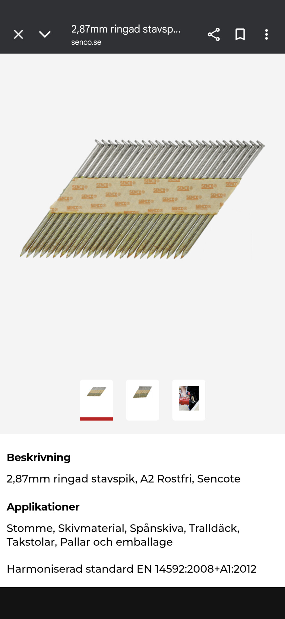

Jag är ju inte snickare så jag talar aldrig i ”tum” 🤣 Så jag trodde du menade grövre spik än den jag lade ut. Nej, självklart skall det vara mindre till de delar du nämner hade jag tänkt. Men tänkte nog nu bara köpa till stommen kanske och ev nästa moment med läkt för att fästa utanpå västkustskiva.
Men verkligen stort tack att du postade denna. Jag har sett den förr, men glömde att den fanns.
Det jag har svårt att hitta dock är panelspik för pickan, då jag tänker tjärvitriol och då skall det tydligen vara rostfritt och ej varmförsimkad spik

Tack. Skall kolla det.
Hittade bara en som då var till gasolycka, så de skickade med gaspatron, men jag kör batteri så vill inte betala för en gaspatron. Så tänkte jag bör kunna hitta annan
Senco verkar ha.
Bild på Senco 2,87 mm ringad stavspik, rostfri med Sencote-beläggning, använd för olika byggprojekt enligt EN 14592:2008+A1:2012.
FredrikR FredrikR skrev:
Senco verkar ha.
🙏 stort tack! Skall kolla på den
