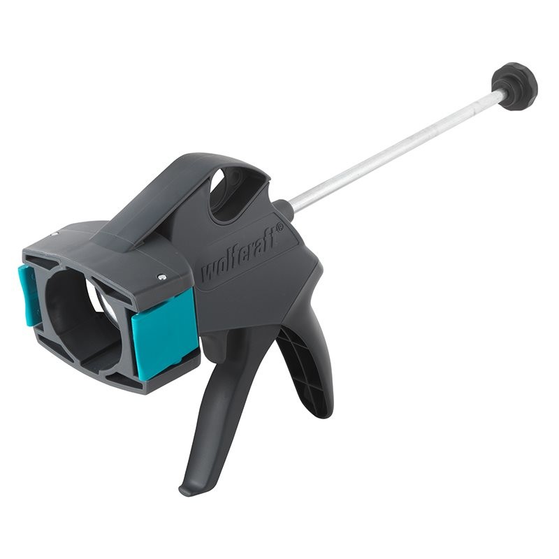

De har ex en Wolfcraft MG 300i som inte ens har någon vagga

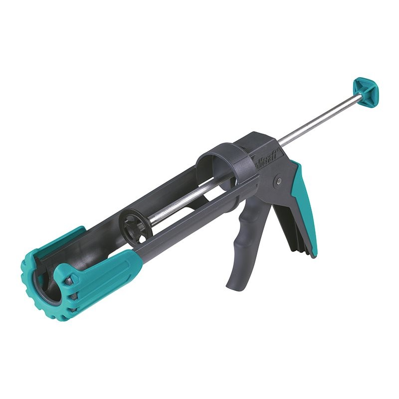

Sen har de en mer traditionell men ändå som ser ut att hålla tuben på plats :
Wolfcraft MG 200 Ergo

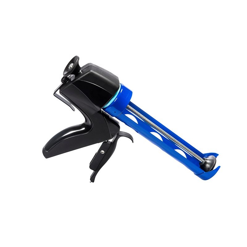

Har den översta och den funkar bra, tuberna sitter fast bra utan vagga och det finns en till "avtryckare" som släpper pressen vilket gör den droppfri. Sen köpte jag en batteridriven fogspruta från Makita nyligen och det går inte att komma ifrån, det är rätt bekvämt och blir jämt när jag använder den.

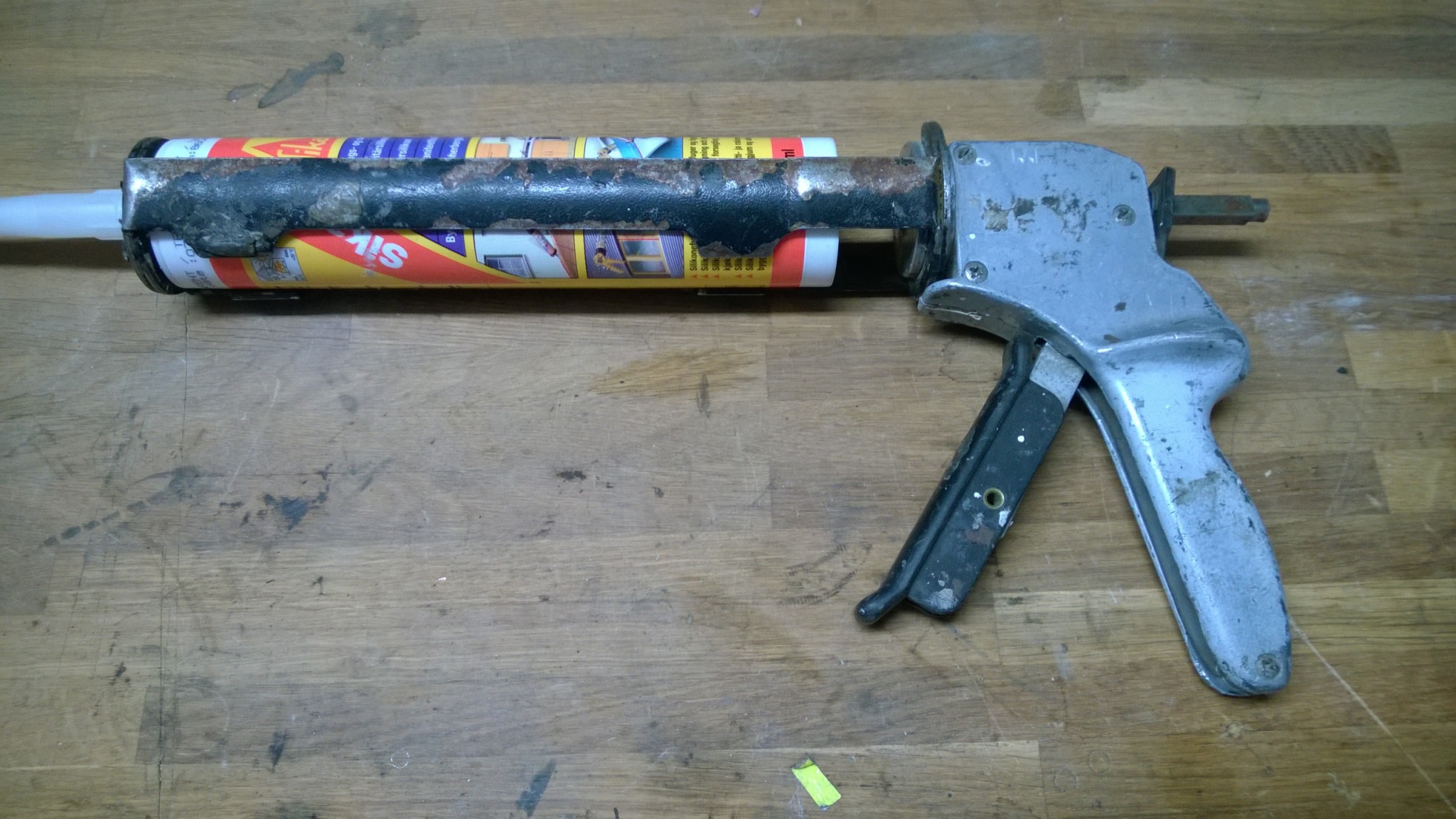

Denna bil jag nog säga är den bästa spruta som tillverkats. Den är köpt på mitten av 90 talet när vi fick ett litet udda jobb. Södersjukuset i Stockholm hade fotats med värmekamera från helikopter, bilden var som en stor röd klump, sjukhuset läckte mycket värme.
På 60 talet hade man bytt alla fönster, 10.000 st !! Man hade huggit ur befintlig karm och satt nya karmen i den, sen bara slagit på foder på in och utsida, inte drevat springan på ca 2 cm runt om.
Vi fick uppdraget att lösa problemet utifrån för att inte störa verksamheten.
Detta var en tillfällig åtgärd till sjukhuset skulle renoveras, så det beslutades att vi skulle bryta bort foderna, dreva, och sen foga, av den anledningen att befintliga foder var torra och gick sönder när vi brör bort dom.
Arbetet gjordes en vinter ståendes i korg på en mobilkran. Det var kallt, massan trög, vanliga sprutor funkade inte, man blev sjukt trött i handen.
Det var då vi hittade denna spruta, och löste problemet genom att ha patronerna i hinkar med varmvatten.
Nu tätade vi inte alla 10.000 fönster, men jag vill nog påstå att få sprutor har tryckt ut samma mängd som denna.
Att den än idag fortfarande fungerar klockrent visar väl på en viss kvalité.
Jag har provat många sprutor i mina senare jobb, men ingen har haft samma känsla som denna.
