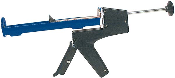

ACME skrev:Denna modell använder jag, och många andra yrkesmän, och trivs med. Frigöringsmekanismen sitter i avtryckarhandtaget som man trycker framåt för att lossa trycket från patronen. Vet dock inte vad den kostar, men skulle gissa på 4-500:- inkl. moms och du hittar den hos de flesta riktiga bygghandlarna.
Tillägg: Den röda delen kan rotera runt sin egen axel och ramla bort från handtaget, men det är inget som en klick PL400 inte kan lösa...
Denna modell finns även hos Swedol.se för 110:-/st + moms...
Köpte två stycken för ca 8-9 år sedan och har inte tagit kål på den första ännu...
Använde dom i firman första två åren, sedan har dom använts både hemma och hos grannar.
Dom verkar dock ha bytt färg från rött till blått på vaggan numera.
Rekommenderas starkt!!!
