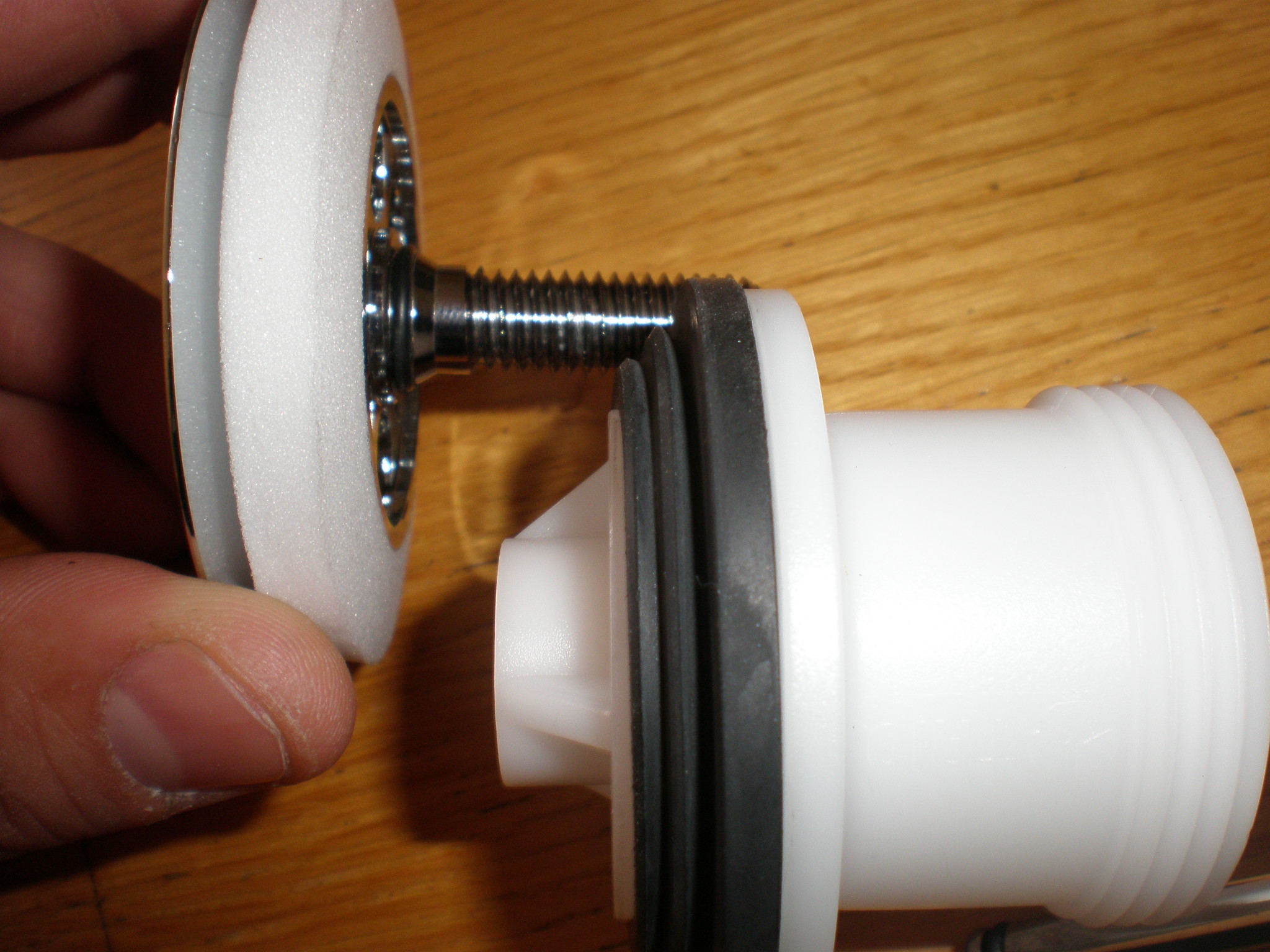

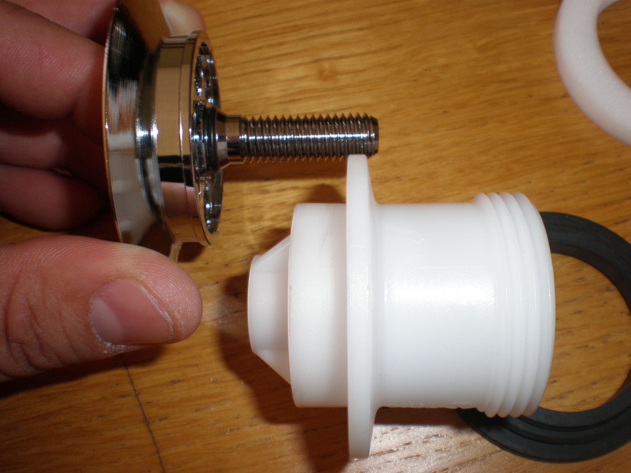

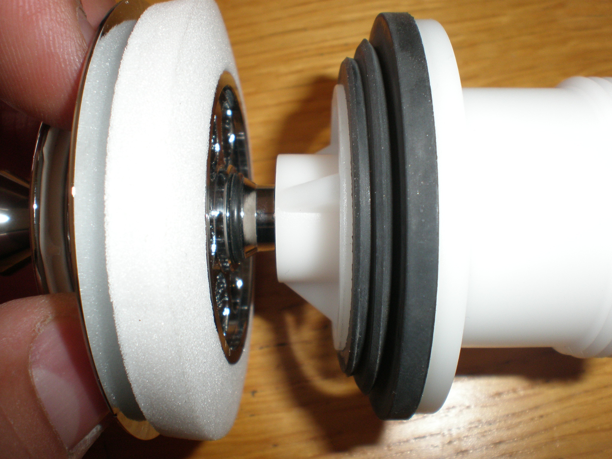

Det som är relevant är att man måste hitta en bottenventil med mittskruv och med liten bygghöjd eftersom en med genomgående gängat rör G 11/4 är 42 mm i diameter.
Trios bottenventiler går det ej att kapa skruven på, var nere och rotade fram en ny i en låda. (varför har man så mycket av "lite allt möjligt" hemma för?) Den är konstruerad så att det helt enkelt inte går.
Tog lite bilder på spektaklet för tydlighetens skull, så det är inte ens värt det för madtrist att handla en sådan och testa. Utan packningar, med packningar och max ihop-dragen.
Och trios bottendel av metall har samma konstruktion som plasten på bilden.
