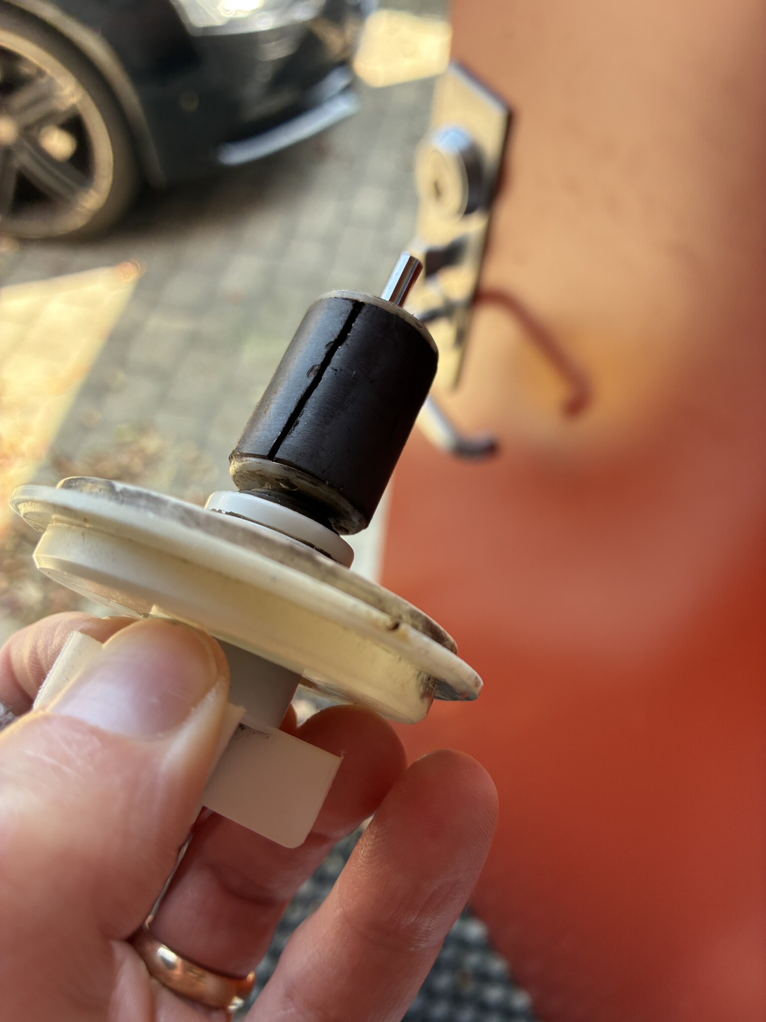

Fortsätter på denna tråd. Har en bosch was32464sn/23 där den visar felkod e18. Rensat avloppspumpen och själva avloppet men den visar fortfarande felkod. Tänkte om det är avloppsslangen som ser igenkleggad ut på det lilla man kan se. Men hur får jag bort den från tvättmaskinen för att rengöra alternativt byta? Bifogar bild på där den går in.
  • Avloppsslangen på en Bosch tvättmaskin kopplad vid baksidan, med synlig anslutning och klämma.
P
den andra ändan sitter på pumpen.
håll den fria änden i en hink och kör tömning så ser du vilken fart vattnet får
kör ett 90C program med tvättmaskinsrengöringsmedel
kommer det inget vatten alls så sitter impellern fast i pumpen eller så ligger det ett mynt i anslutningen
SaraKJe
Har gjort ovanstående och då funkade maskinen ett tag till. Det var rätt bra fart på vattnet i avloppsslangen när jag tömde den så kändes inte som nåt stopp där.
Men nu strular den igen och visar e18. Måste jag kolla pumpen månntro? Tar jag loss fronten för att komma åt den? Eller vart sitter den?
SimonLe
Jag har liknande bekymmer med en liknande modell. Löste det sig för dig? Hur i så fall?
SaraKJe
Jag fick beställa en ny avloppspump. Efter det har det inte varit något strul alls. Köpte en av de billiga eftersom jag inte heller visste om det var avloppspumpen som var felet. Än så länge har den billiga hållt.
