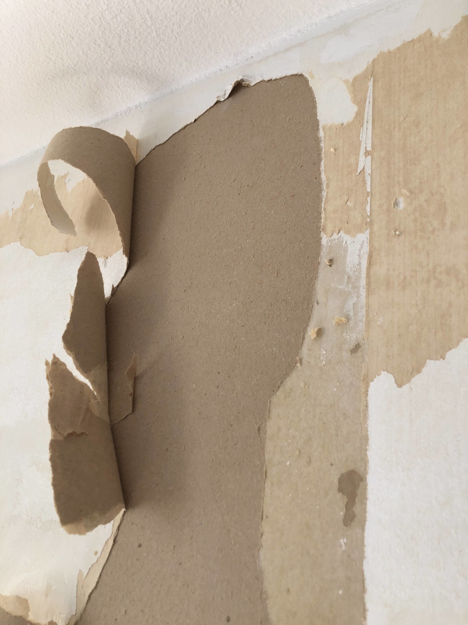

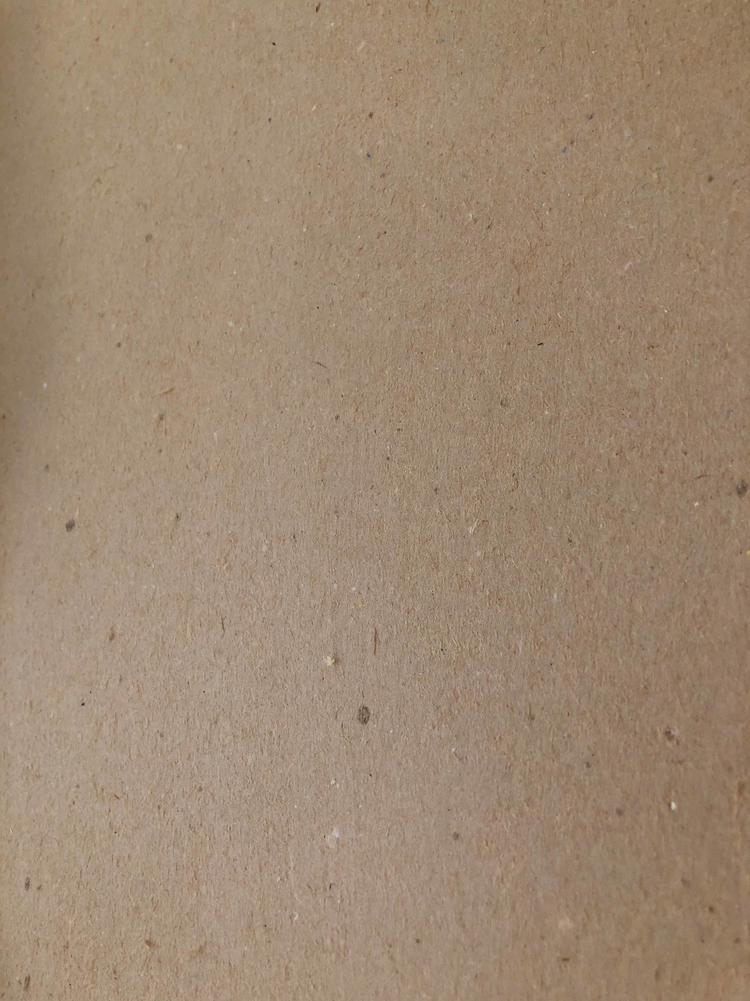

Vi håller på och tar bort flera lager tapet som sedan ska målas. Jag är väldigt nybörjare vad kommer till Målning, bygg osv.
Har dragit bort ett par lager tapet och kommit till vad jag tror är en gipsskiva, är det OK att börja måla direkt på gipset?
Ytskiktet på gipset är lite halv skrovligt men lär väl kunna gå att slipa för att sedan målas på?

Slipa och dra ett tunt lager spackel på väggen, skrapspackla två gånger.H Henrik_1 skrev:Hej,
