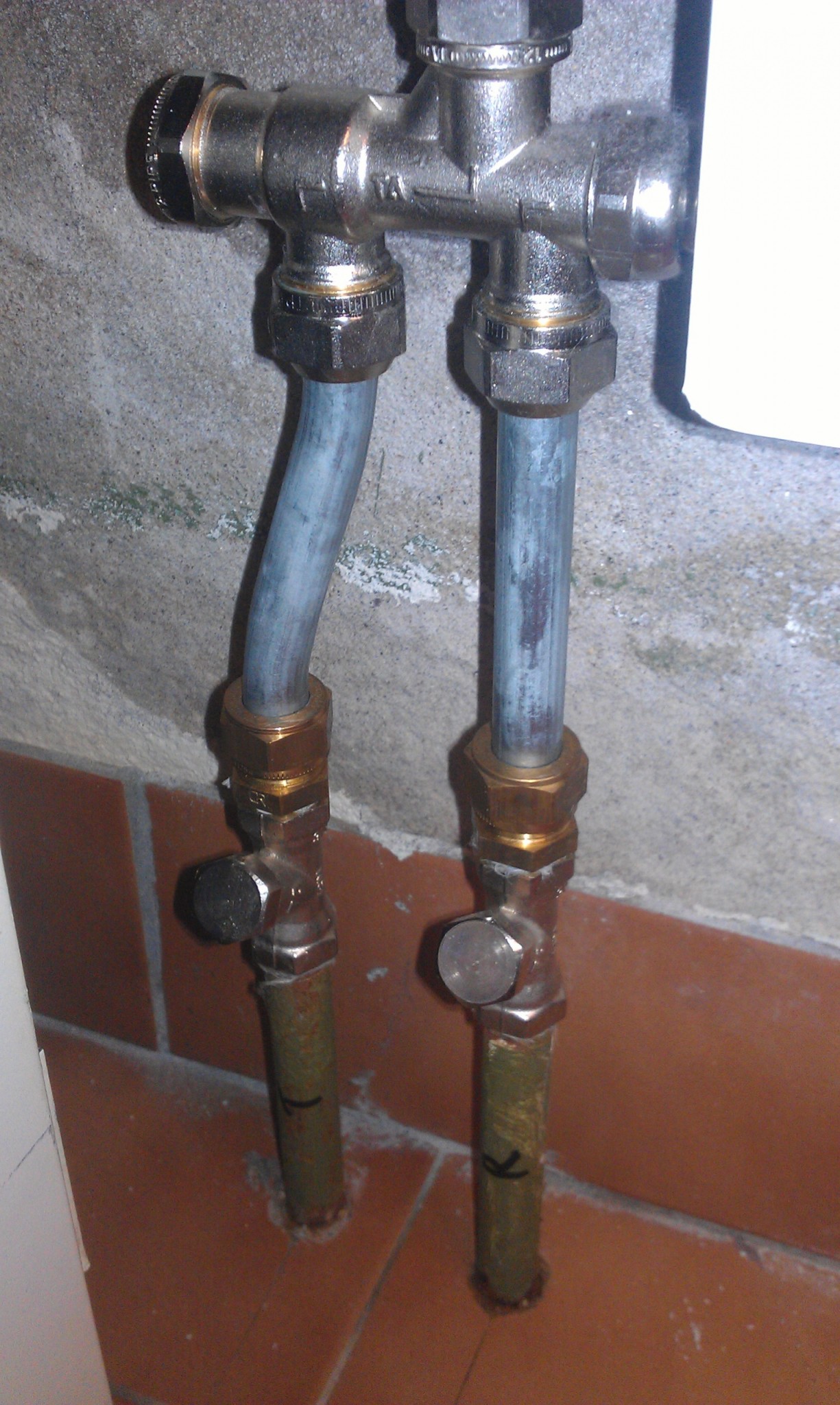

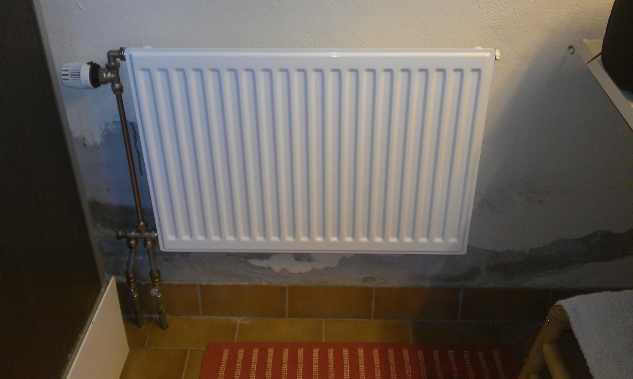

Jag har en element i badrummet som jag vill koppla bort för att måla bakom den. Installatören (för några år sedan) har sagt att det finns snabblås (eller hur kallas det) för att underlätta det, men hur stänger jag av sådana (se bilden).
Hoppas ni kunniga kan hjälpa mig och ni är välkommen om ni har mer tips jag ska tänka på ;-)
Ett stort tack på förhand,
Bart

Jag har redan fixat det. I dem platta muttrar längst ner sitter en skruv som går att vrida inåt som stänger av vattenflödet till elementen. Gick perfekt!

Jag läste precis tråden. Det finns även en avstängning i kopplingen till elementet. Om du skruvar av hatten till vänster på bilden, så sitter det en avstängning där innanför. Man använder då en insexnyckel. Den avstängningen stänger båda rören på en gång.
