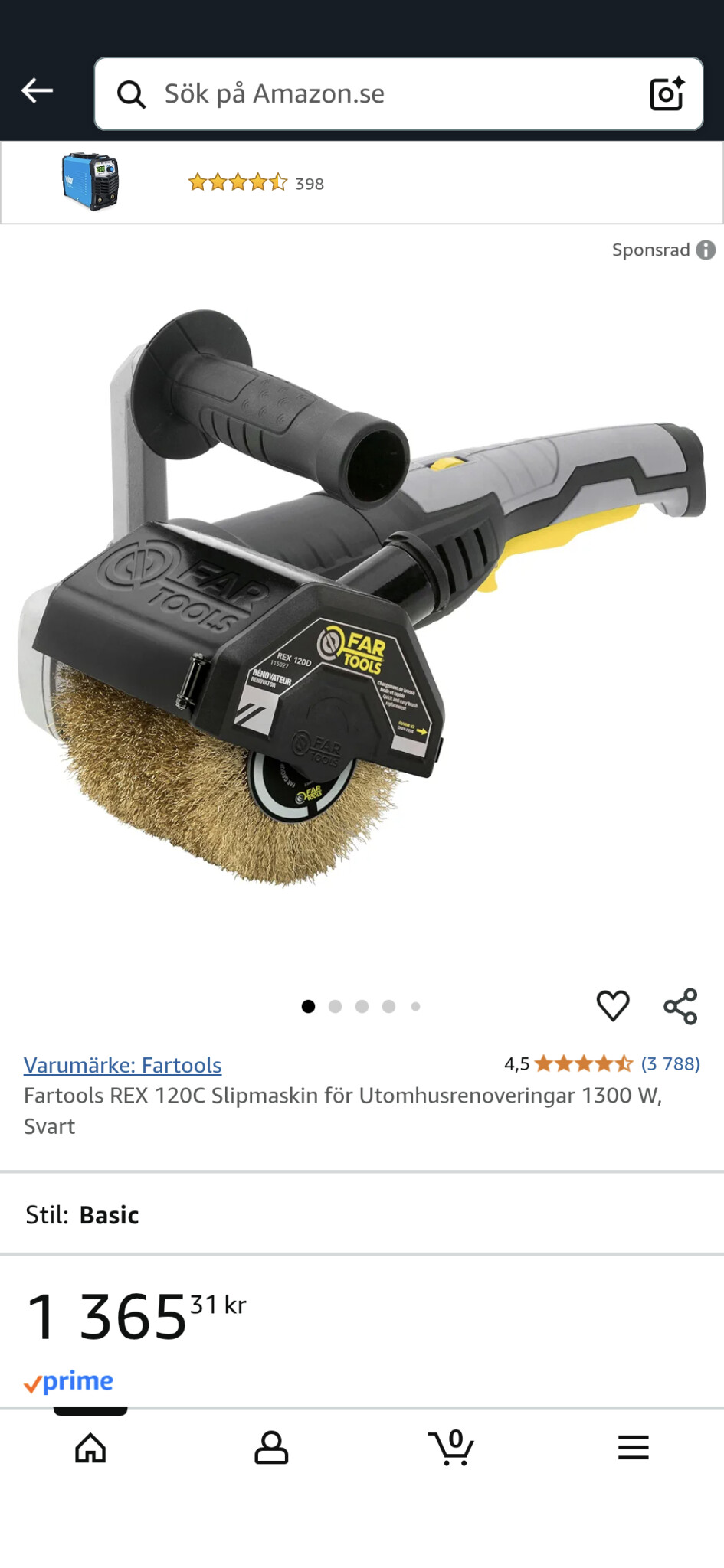

Den är rätt dyr men mycket effektiv. Sparar kraft och man blir snabbt klar.
Detta ser ut att vara en överprissatt satineringsmaskin. Eller har jag fel?
En piasavakvast med stålborst gör jobbet.
Grannen körde med liknande denna.
Slipmaskin av märket Fartools REX 120C med stålborst, lämplig för utomhusrenoveringar. Finns tillgänglig på Amazon för 1 365,31 kr.
