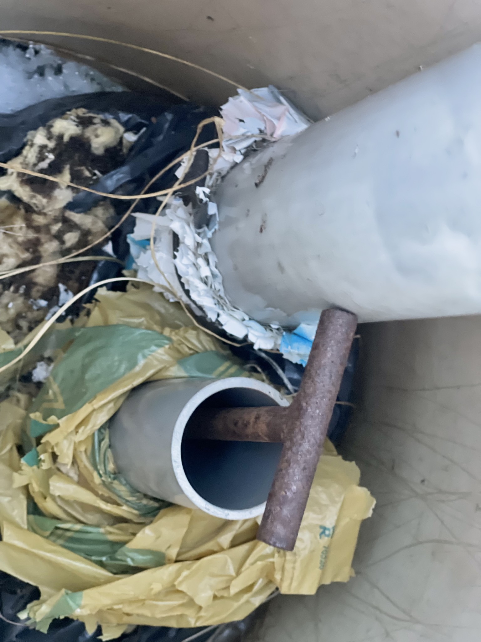

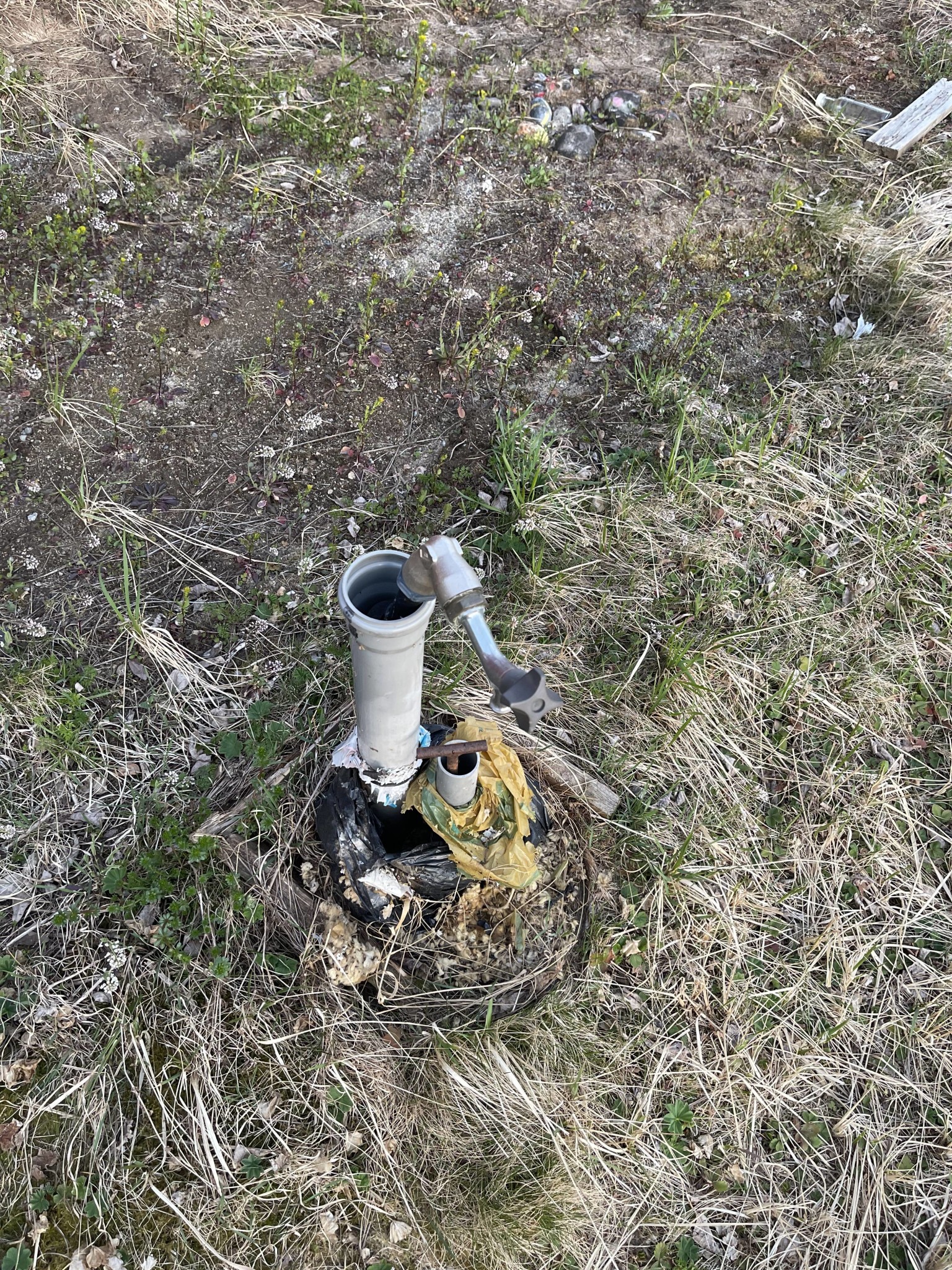

Köpte för en tid sedan ett hus med renoveringsbehov i Härnösand. Borrad brunn eget vatten. Vattnet från huvudkran har fungerat tidigare enligt säljaren. Vred på vattentillförseln och skruva på ratten till kranen på utegården. Det rinner till med vatten för att sen dö ut. Kan inte höra någon pump eller annat. Inne i huset drog jag på varmvattenberedaren så den va igång. Men allt är mycket oklart. Vad hur kan jag börja felsöka problemet. Vet ingenting om systemet och har aldrig haft egen brunn. Eftersom vattnet på något sätt får egen tillrinning och rinner ur sig själv innan det ”tar slut” känns det som att vatten finns.
kan man koppla på något och pumpa manuellt för att se om man får vatten ?
allt hjälp är tacksamt och mottages.

Hur ser det ut nere i brunnen? Går det ned en elkabel i brunnen? Finns det någon sorts huvudbrytare i närheten av brunnen eller vid husets elskåp? Jag gissar att du har en s.k. dränkpump, alltså en pump som är nedsänkt i brunnen. Du måste nu komma på hur du slår på den.
Ta bilder på allt som verkar ha med detta att göra, så kan vi lättare hjälpa till!

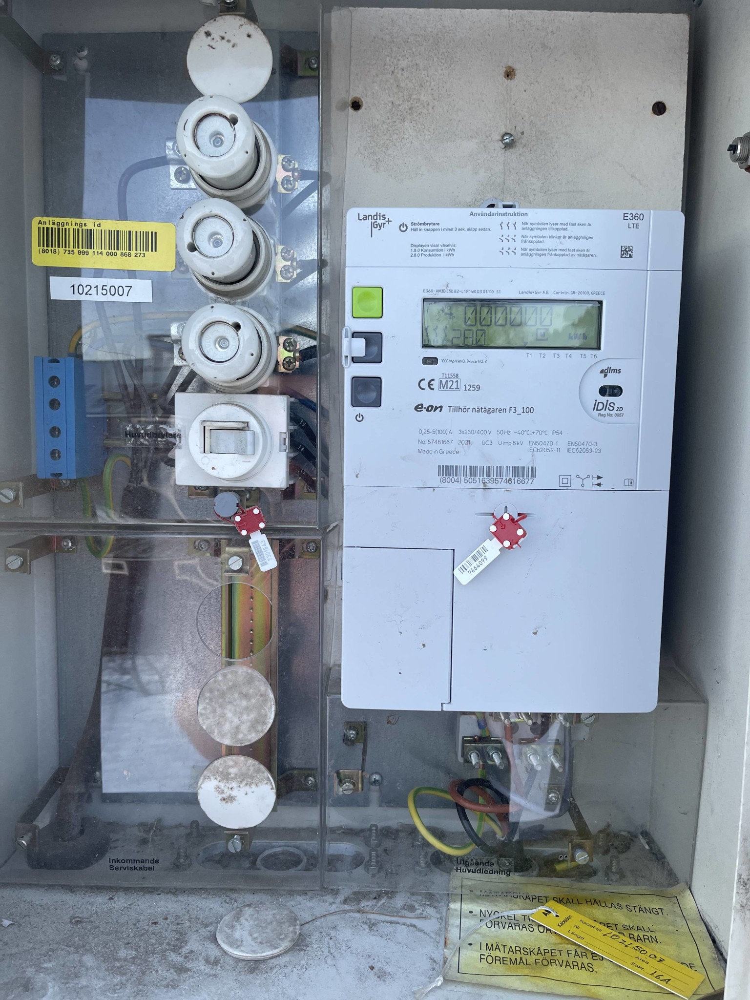

Ett par styckna. En på elskåpet ute på stolpen också.

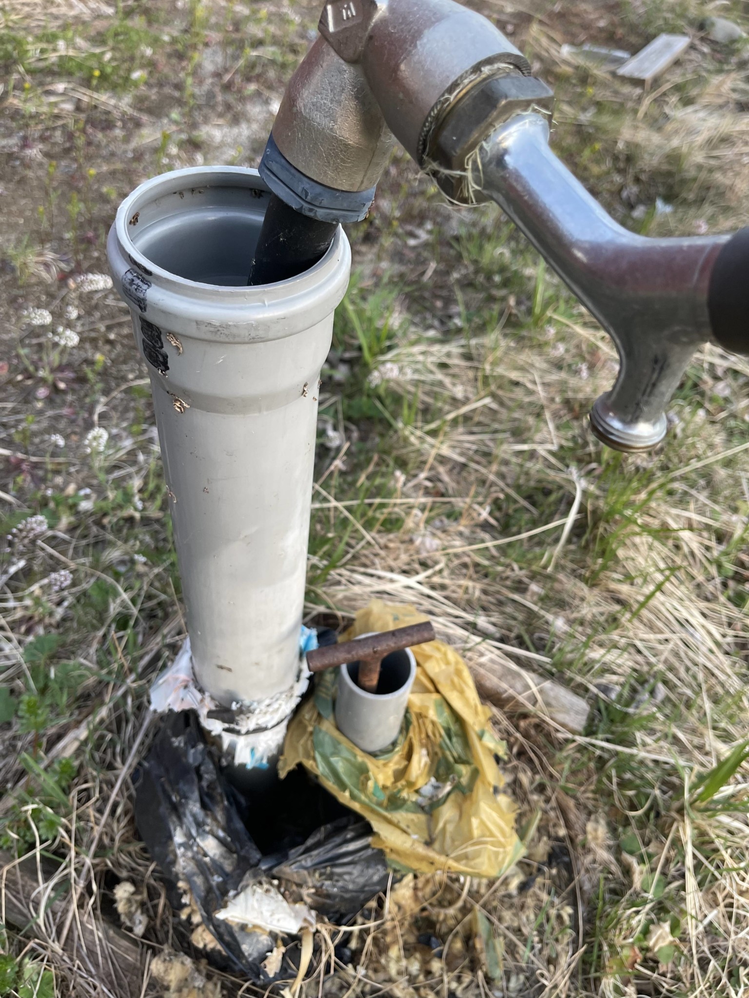

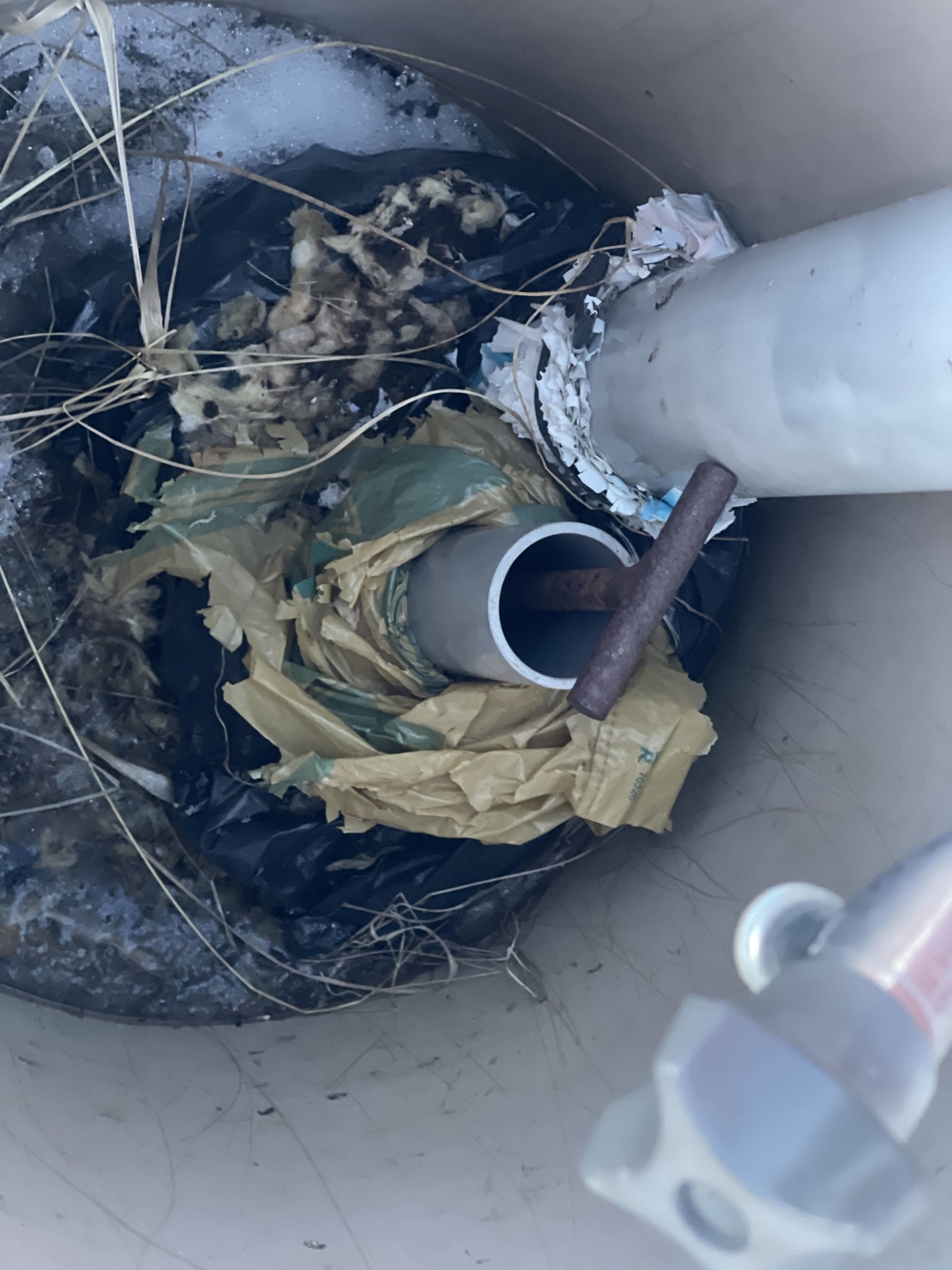

M
Två till ser ingenting som indikerar någon pump
  • En PVC-rörbrunn med vatten och en slang ansluten men ingen synlig pump.
  • Öppen brunn med rör och en möjlig ventilstump, omgivet av gräs och lite skräp, inga synliga pumpar.
Hur ser det ut där vattnet kommer in i huset?

Elskåpet innehåller dina huvudsäkringar och din elmätare, och har inte direkt med vattenproblemet att göra.

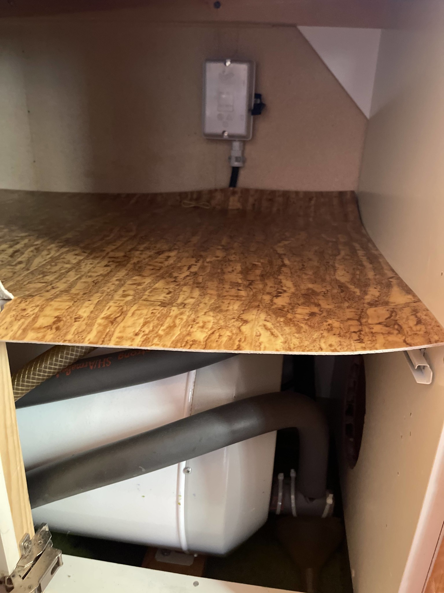

Kan du ta mer bilder på och runt varmvattenberedaren? Det måste ju komma rör till vv-beredaren någonstans ifrån.
tack ja jag var nyfiken på var sjutton strömmen till pumpen går men som du säger finns inget där.
blev tvungen att köra mot Sthlm tar och knäpper några bilder på vv-beredaren och letar slanganslutningar när jag är tillbaka. åter igen jätte tacksam för all hjälp.

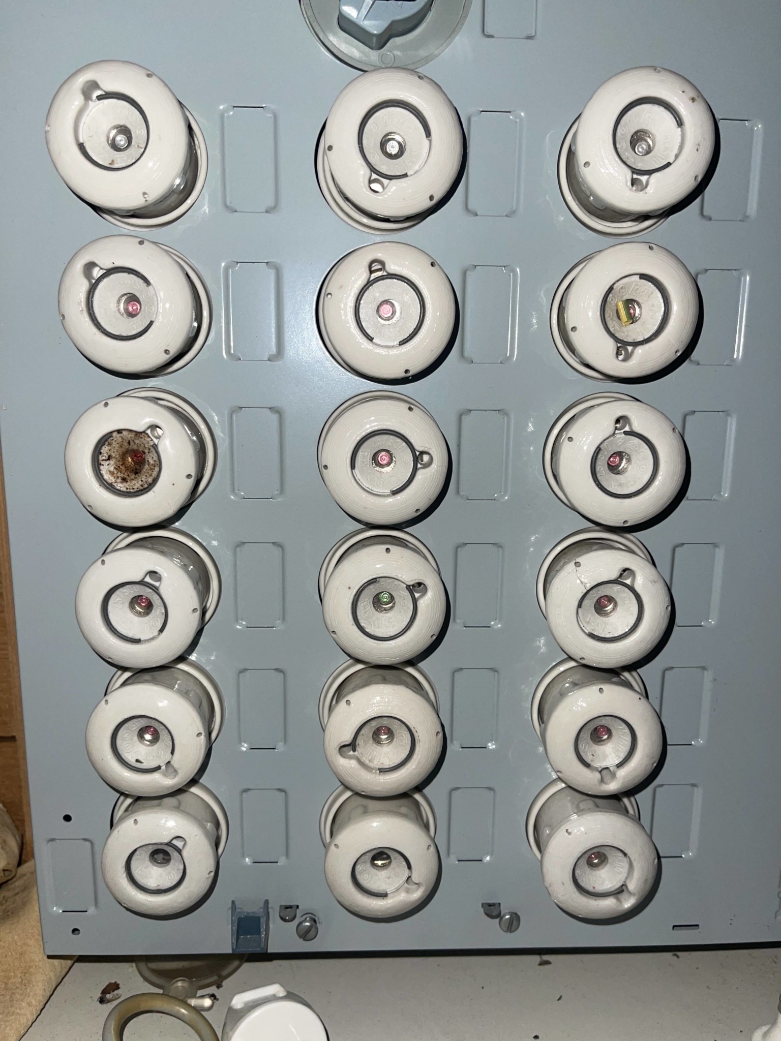

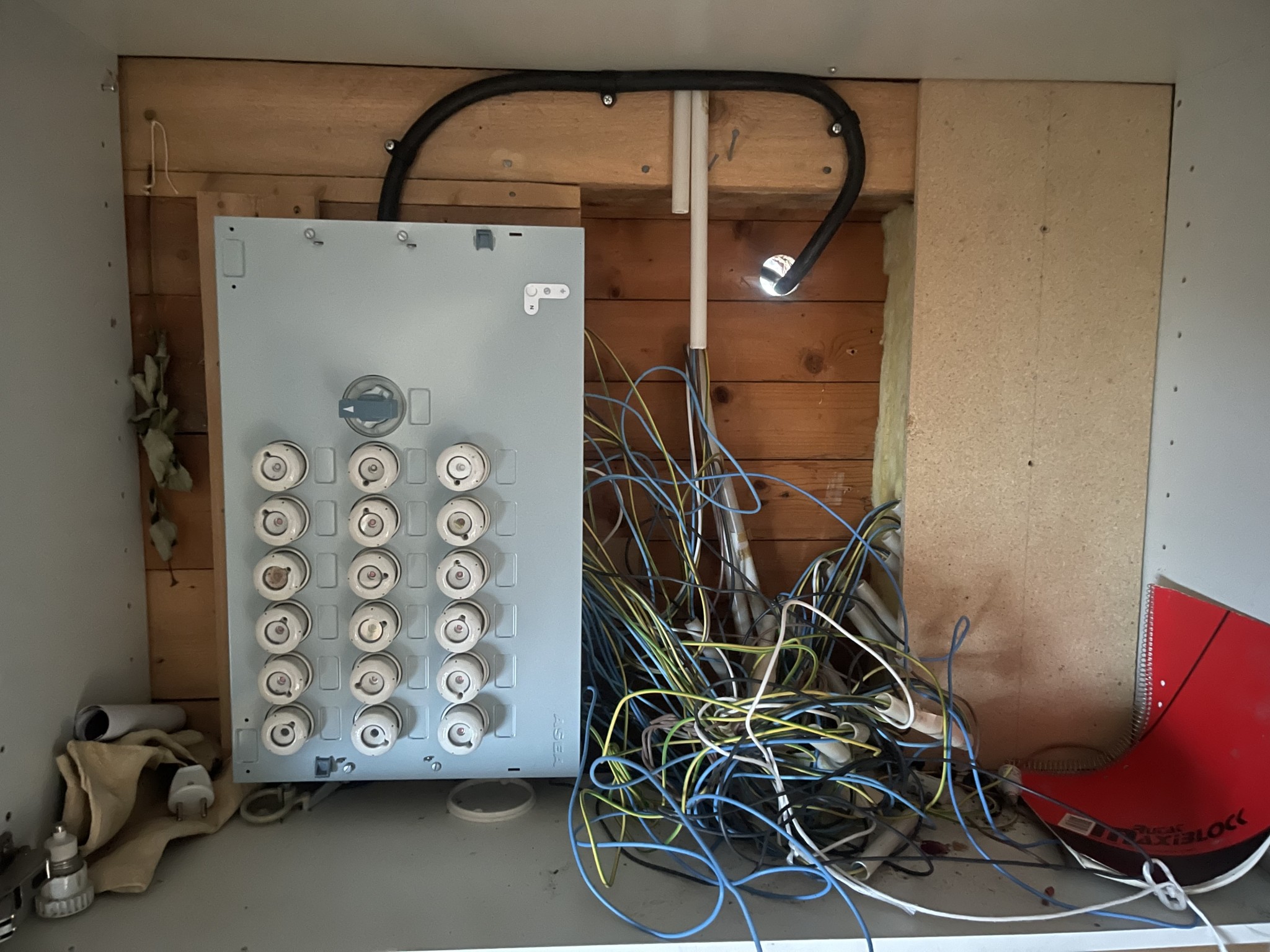

Om det finns en pump måste den ha el. I säkringsskåpet inne i huset borde det alltså finnas en säkring som är märkt med pump eller hydrofor eller liknande.
M
Ja mycket förvirrande. Elen är ny dragen till huset såg jag och ingen karta över något finns till något dessvärre.
Det kan inte vara så att du delar vatten med en annan fastighet så du bara har en kran på din sida? man skulle kunna tro det utifrån dina foton...
Henningelvis

  • Elcentral med öppet kabeldragningssystem och oorganiserade kablar, inuti ett utrymme med oskyddade väggpaneler.
  • Eldistributionstavla med öppna säkringsutrymmen visande säkringar och några tomma platser.
Eller också är det inte brunnen som är på fotot utan bara ett tappvattenställe och brunnen är någon annan stans.
