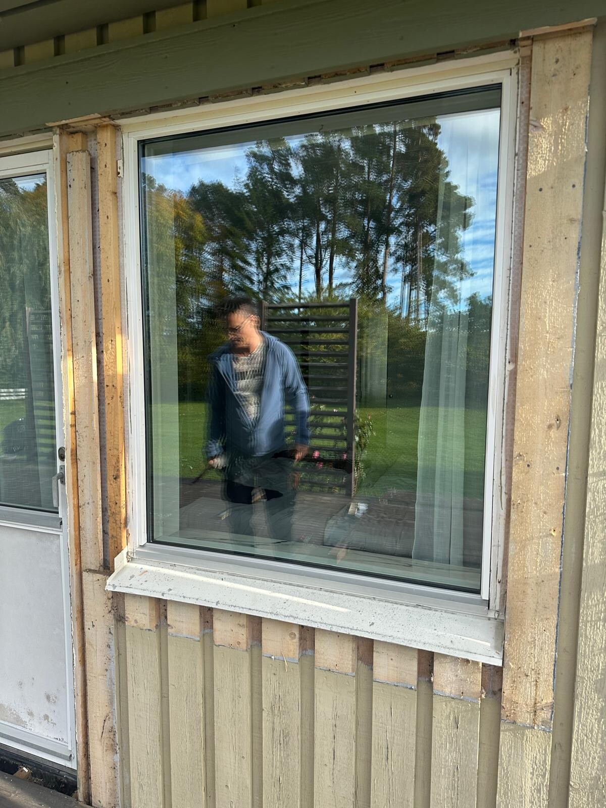

Skall byta mina Borohus fönster från 1990 de sitter inte skruvade genom karmen som vanligt något som vet hur man lätt byter ut dem?

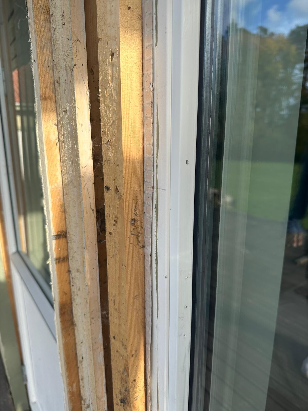

Ja det är lite mystiskt. Vi har bytt ett sånt fönster mot en altandörr. Gjorde det inte själv så såg tyvärr inte hur de gjorde men det är som sagt inga hål för karmskruv. Inte heller är de spikade. De ser ut som på bilden när de är uttagna. Urtaget fönsterkarm utan hål för karmskruv eller spikar, lutat mot vägg.

Hmm ser ut som de bara är klämda med listen... skall byta 12 fönster så vore bra om någon har något special trick
Får man fråga varför du ska byta? Våra fönster är också från 1990 men är fortfarande i mycket gott skick.
Tigersåg brukar fungera om man inte kan lossa befintlig infästning.
Annars kan du säkert lyfta på ett foder och kontrollera infästningarna.
Hej vi skall montera fönster ner till golv ist för att få in lite mera ljus. Inga fel på fönstren de kommer att läggas ut till försäljning efter byte

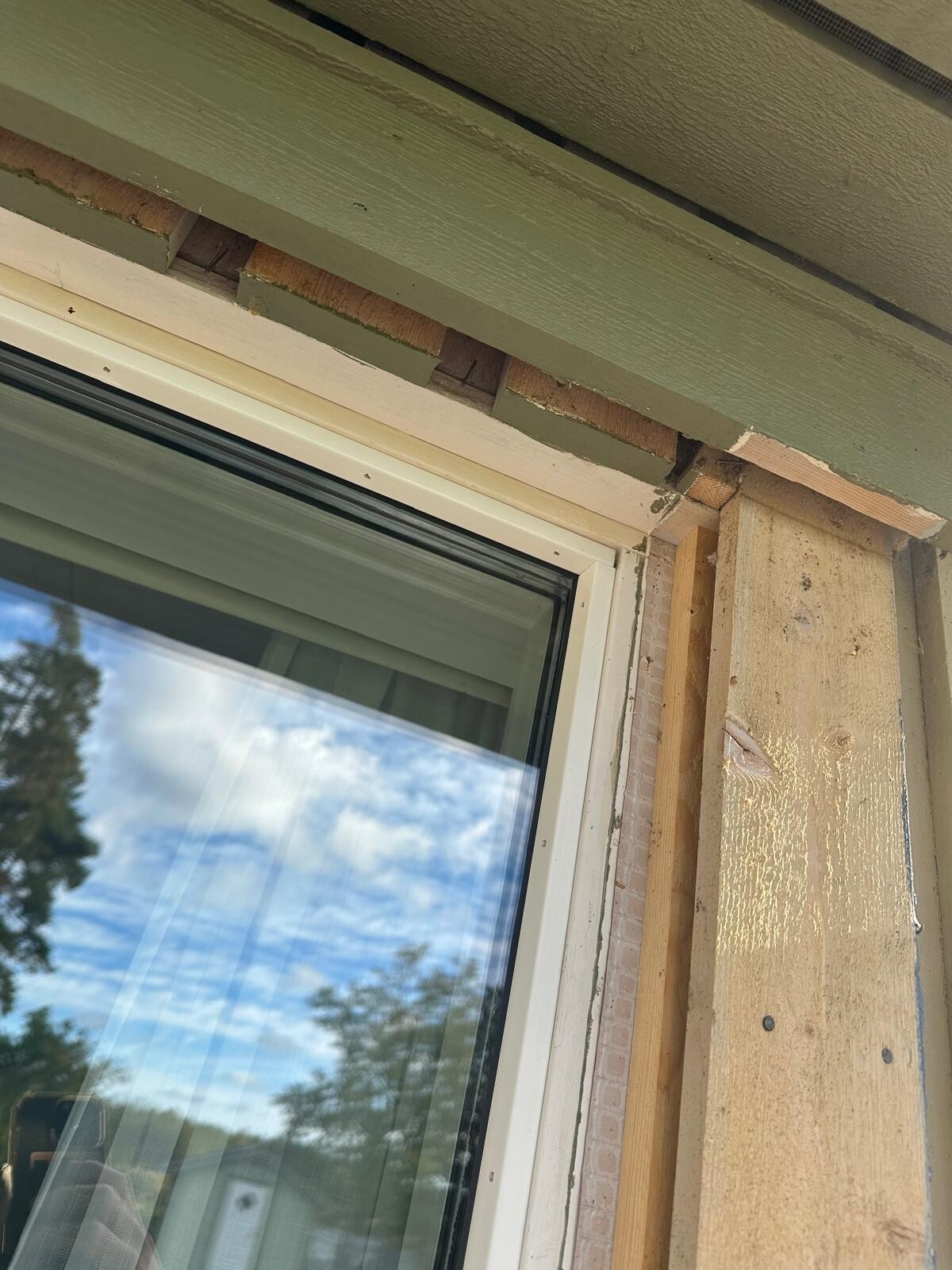

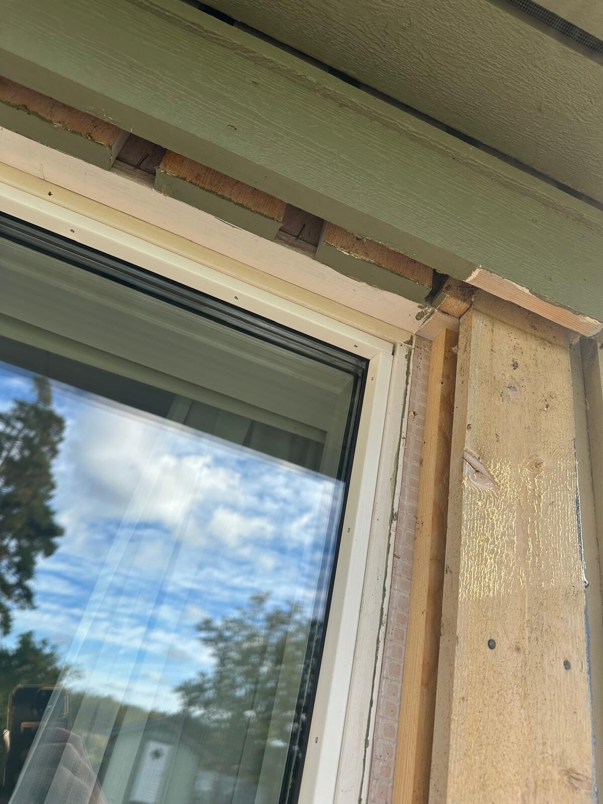

Hej! Gammalt inlägg men undrar hur de gick? Ska bytta på vårat borohus har börjat riva i de men fattar inte hur det är gjort. Har du nåt svar så är jag tacksam

Hej de är spikade och de sitter med en gummitätning. Tigersåg med bra blad och sedan är det bara såga runt på resp långsida. Oftast inga spikar uppe och nere men ingen garanti.
