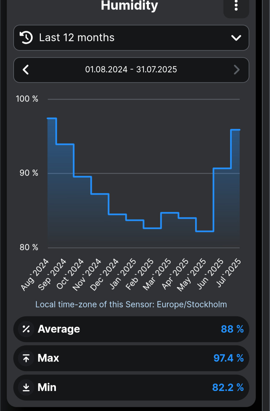

Jag har en tanke om att installera en fuktgivare vid inflytt och logga värdena under sommaren (om inte lukten direkt är värre). Har ni nåt tips på en prisvärd fuktgivare som kan avläsas inne i bostaden?

Finns det inga problem idag med väldigt konstig lukt eller påväxt så behöver du inte göra någonting........
Att de påstår att något kanske bör göras beror nog mest på att de flesta som besiktigar såklart även kan erbjuda ett fantastiskt paket med pryttlar som ska lösa det där som kostar pengar, drar ström, ska underhållas...............

Hej
Valfri väderstation med trådlösa sändare duger för att få en uppfattning om luftfuktigheten i krypgrunden. Till exempel denna:
https://www.clasohlson.com/se/Tradlos-vaderstation-med-3-givare/p/36-8991
Nackdelen är att mätvärdena nollställs varje midnatt. Finns dyrare varianter där alla mätvärden sparas och även kan hämtas för att kunna se variationen över mätvärden under en längre period.
Angående att gräva ut material så borde det gå bra att göra om inga stöd upp mot golvbjälklaget finns.
Beroende på hur högt marken ligger utanför kan det bli problem om du gräver bort jord innanför grundmuren och markstödet försvinner på insidan.

Det gick fort, tack för alla svar! I mitt tycke är mögellukt bland det värsta som finns, och att ha det i sitt hem som sätter sig på kläder och allt är en mindre mardröm för mig - därav frågan. Men då lugnar jag mig och satsar på en väderstation eller fuktsensor som ni tipsat om här. Stort tack alla! 😀
Eftersom klimatet har ändrats sedan 1972 så är det ingen garanti att krypgrunden fortsätter vara i bra skick de kommande 50 åren. Att då börja med att övervaka luftfuktigheten är en billig och lätt sak för att sedan kunna ingripa och åtgärda om fuktigheten blir för hög.GoC skrev:
