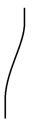

Ska enbart göra två bockar på ett 22mm hårt kopparrör. Det handlar inte om några 90 grader utan endast om att förskjuta det hela lite (se bild).
Profilbild på den tänkta böjen. Finns det något billigt bockverktyg med tillräckligt stor radie för att inte vecka eller göra ett 22mm kopparrör platt? Har de flesta DIY-kedjorna i närheten såsom Jula, Biltema, Swedol, Classe. Hinner inte beställa. Dom ska in med värmepump och jag vill få igång kallvattnet så att dom får sätta igång värmesystemet på en gång

Om du har gaslåga kan du värma och handböja. Så små böjar är kanske enklare än att få tag i ett bra verktyg.
Min erfarenhet av billga rörböjar är att de har svårt att göra böjarna. Och ett verktyg för 1500 känns lite väl bra...
Sandbocka är billigt och enkelt med lite värmetillförsel. Men det är en konst som är döende.

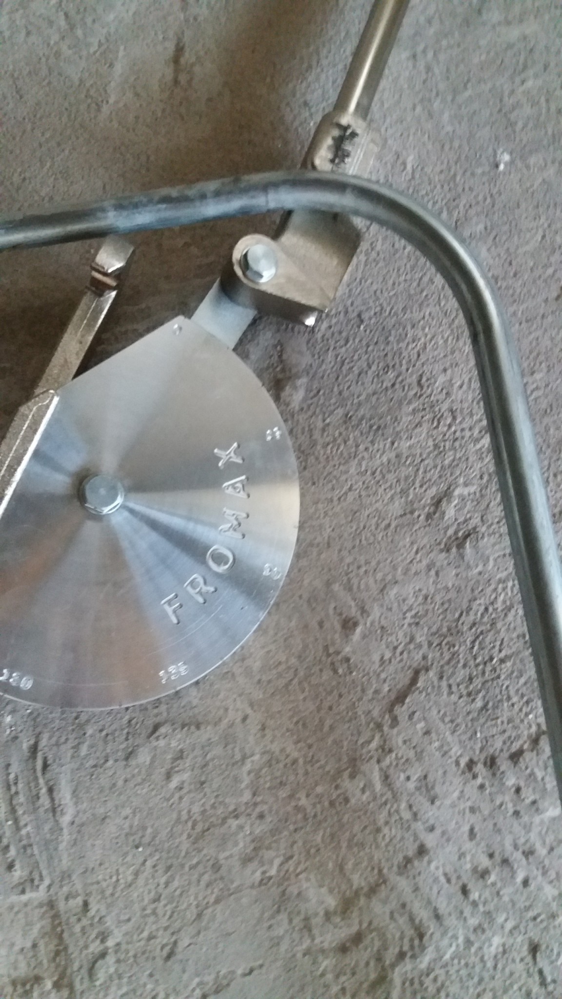

22mm bockverktyg för kallbockning (55:an) har fromax i sin arsenal.
http://www.fromax.com/no55.html
Men att hitta 22mm bockverktyg på byggladorna går du nog bet på. Plus att dom bocknycklarna som säljs där inte är värda pengarna. Hyr då hellre ett riktigt verktyg om du har möjlighet!

Kallbock, ovan som jag då var så trodde jag man var tvungen att glödga rören först men alla bockningar blev bara skit så då provade jag att kallbocka och jisses vad bra det blev

Lite off-topic och sent svar. Jag har provat Fromax nr 55 22mm, på elförzinkade stålrör 22mm och halvhårda kromkopparrör 22mm. Jag har gjort ungefär totalt 50st 0-90 böj- och olika S-böjar. Jag tycker ej att man skadar rörets form och gods. Tycker verktyget är bra konstruerat eftersom det fortfarande håller för kallbockning ( tjocka gods). Man kan bocka för hand utan maskin och man både kan göra 0-90 böj och s böSär. Gediget verktyg att ha för alla typer av hårda 22mm rör, men ej billigt. Tror den går på runt 6000kr.
