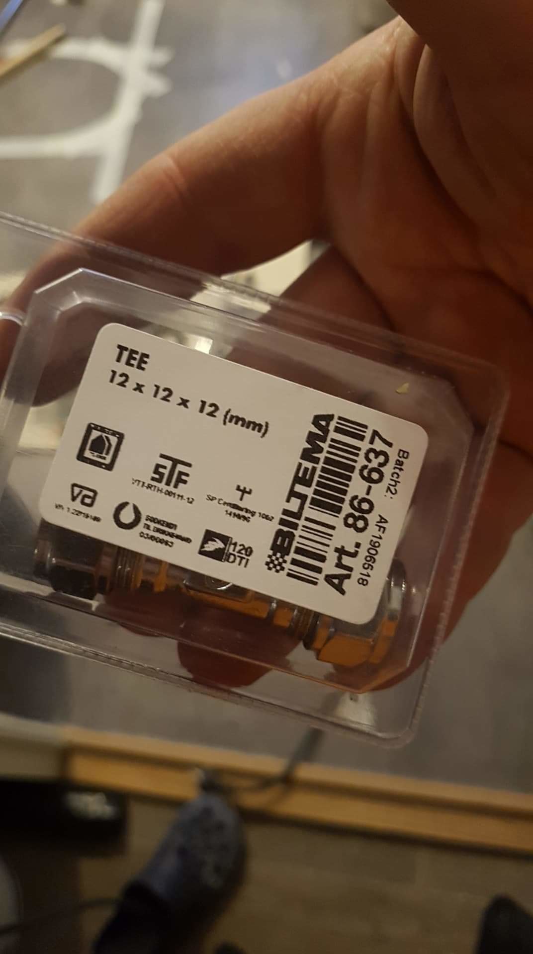

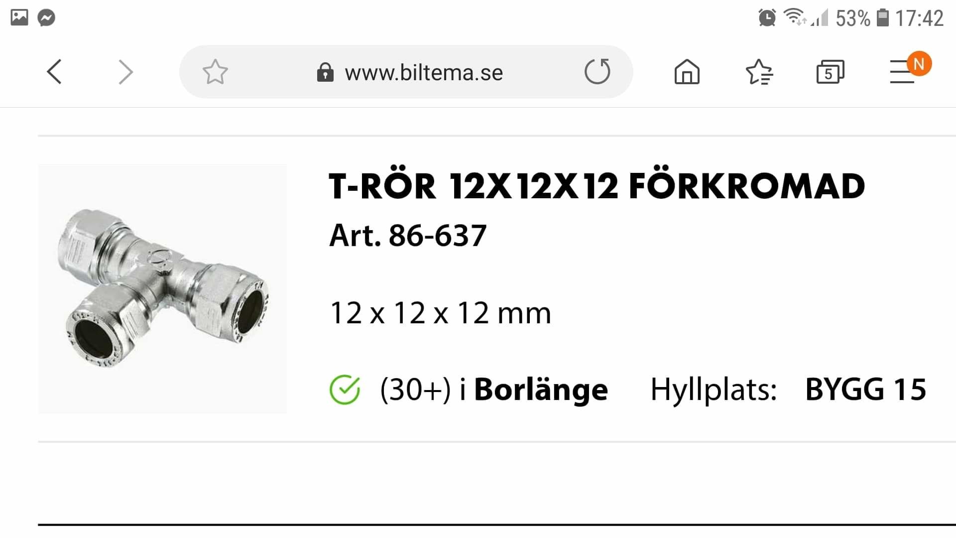

Förkromat T-rör 12x12x12 mm från hemsida, anpassat för PEX-rör med synliga stödhylsor.
Hand håller en förpackning med en T-koppling för PEX-rör markerad 12x12x12 mm från Biltema.
Stödhylsorna var 12x1,0
