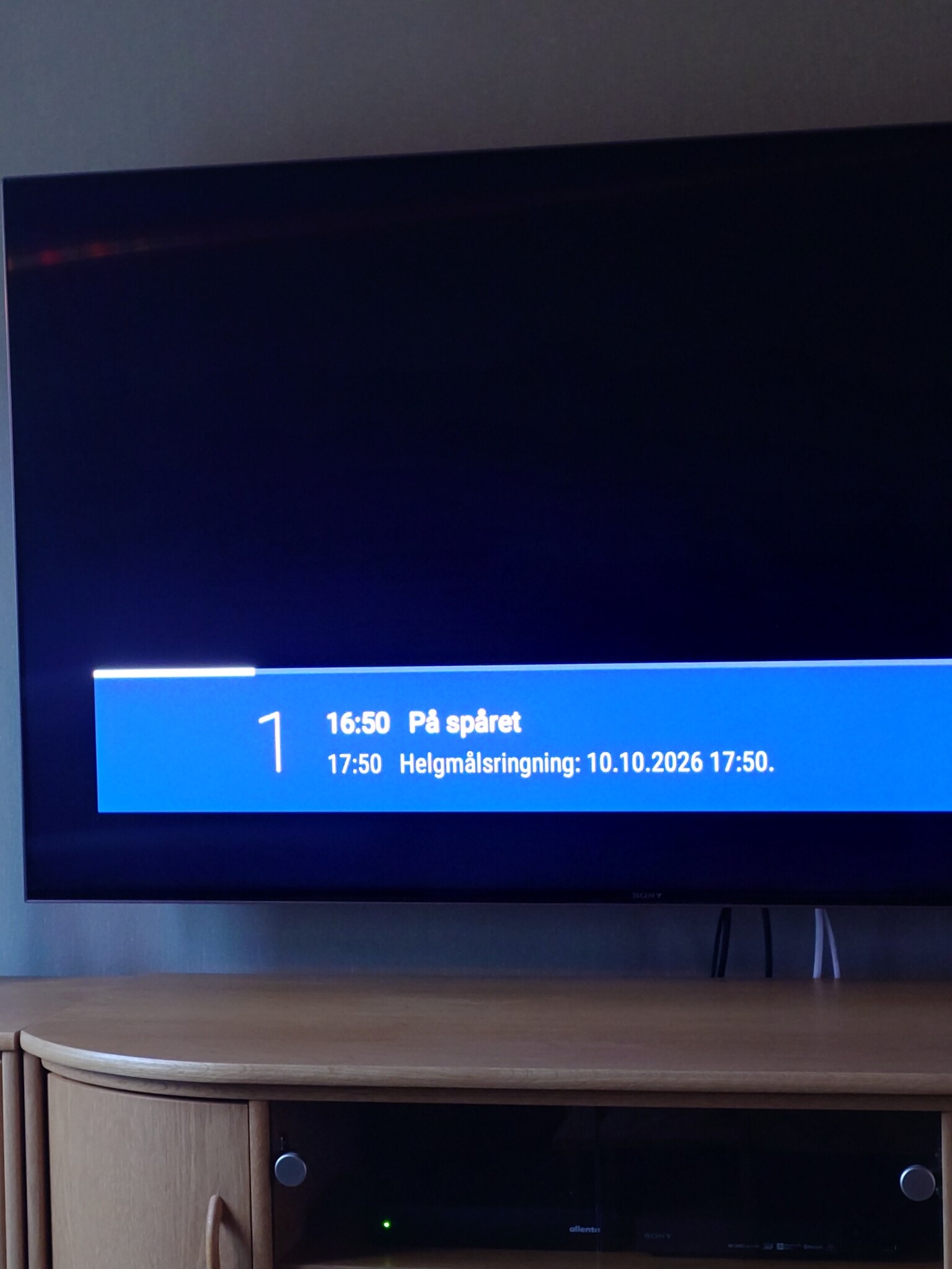

Har problem med en Allentebox för när jag slår på den startar ju tv'n också men ofta blir det bara så här att bannern där nere kommer fram men inte bilden, den kommer efter att jag måste slå av boxen igen o på igen, ibland efter 1a försöket o ibland tar det 3, 4 försök.
Någon med tips?
TV med Allentebox visar en blå informationsbanner med programmet "På spåret" och sändningstid, men ingen bild syns.
Går att göra en hård reset, kan funka. Dock försvinner alla konton.
Skulle i ditt fall börja med att ställa en fast upplösning i boxen, inte ha den på auto.
En klassiker annars, byt hdmi-kabel.
Hojta om du vill veta hur du gör en fullständig reset
Aha, vilken upplösning ska jag ha?
Testar väl med det först o sen byta kabel om inte det funkar o sparar fullständig till sista alternativet då.

Kolla vad vilka TVn har stöd för.

Som skrevs här ovan 👆 kolla vad tv:n stödjer
