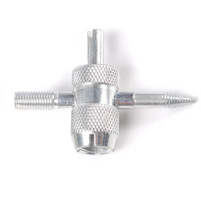

Om man misstänker att däckventilen på bildäcket läcker, kan man skruva ut insatsen och sätta i en ny? Finns det att köpa på byggvaruhusen eller mekonomen?
Ja, man kan skruva ur ventilen och byta med ett enkelt specialverktyg.

Tack! Var får man tag i insatsen?
Insatsen går att ta ur och du behöver ett litet verktyg:
https://persaker.se/verktyg-ovrigt/garagemek/dackventilverktyg-4-vags/
Verktyget i inlägg #2 är för hela ventilen, verktyget ovan är för insatsen, ventilnålen.

Om du misstänker att den läcker så skruvar du av hatten och lägger lite såpvatten eller saliv över hålet så ser du om det bubblar.T Thomas_Blekinge skrev:
Ibland läcker hela ventilen och inte bara käglan, om gummit blivit torrsprucket.
Pensla på lite såpbubblevatten (eller diskmedel) så ser du om eller var det läcker och bubblar.
(Liten varning för verktyget i inlägg #2. Om du lyckas dra ut hela ventilen inkl gummi så skall den nya ventilen monteras från insidan och dras ut på plats med verktyget. Rost/oxid mellan gummi och hålet i fälgen kan göra att det läcker.)

Bilen har stått i vintervilan i en lada och var helt platt på ett däck. Vi pumpade upp det för hemresan och färden gick bra. Men några timmar senare var det platt. Innan däckverkstan vill jag kolla om det finns möjlighet att bara byta en insats.blackarrow skrev:
Jag länkade Biltemaverktyget eftersom jag har det själv och är nästan 100% på att jag använt det till att sätta i ventllnålar. Man använder väl ena änden till ventilnålen och andra änden till hela ventiler?
Hur som helst, både ventilnålen och hela ventil går att byta. Som blackarrow skriver behöver man komma åt inifrån för att byta hela ventilen, vilket kan vara lätt om det är ett litet veteranbilsdäck eller svårt om det är ett modernt lågprofildäck.

Det löste sig såhär: När jag försökte luftfylla däcket bröts ventilen av. Det visade sig att det var ett så där undermåliga ventil med trycksensor på insidan. Det finns tydligen en serie sådana som byggdes in i franska bilar med urkass material. Tredje gången på mina två franska bilar. Däckverkstaden satte in en ny vanlig ventil för 125 kr. Utan sensor. Till saken hör att bilarna har ingen däckövervakning så jag fattar inte varför dessa sensorer var inbyggda där.
