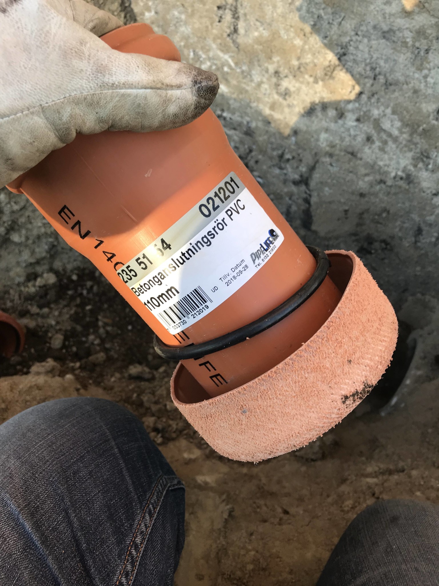

Behöver skarva ett betongrör till ett pvc. Hittar ingen bra instruktion men vad använder man för arr få tätt? Den sitter ju ganska löst i
Hand håller i en PVC-rörskarv som ska anslutas till ett befintligt betongrör.
Det ska sitta inuti , stoppa in röret och blanda till 2 säck finbetong och gjut runt alltihop, går bra att använda marken som mothåll under och bygga upp runt med slev

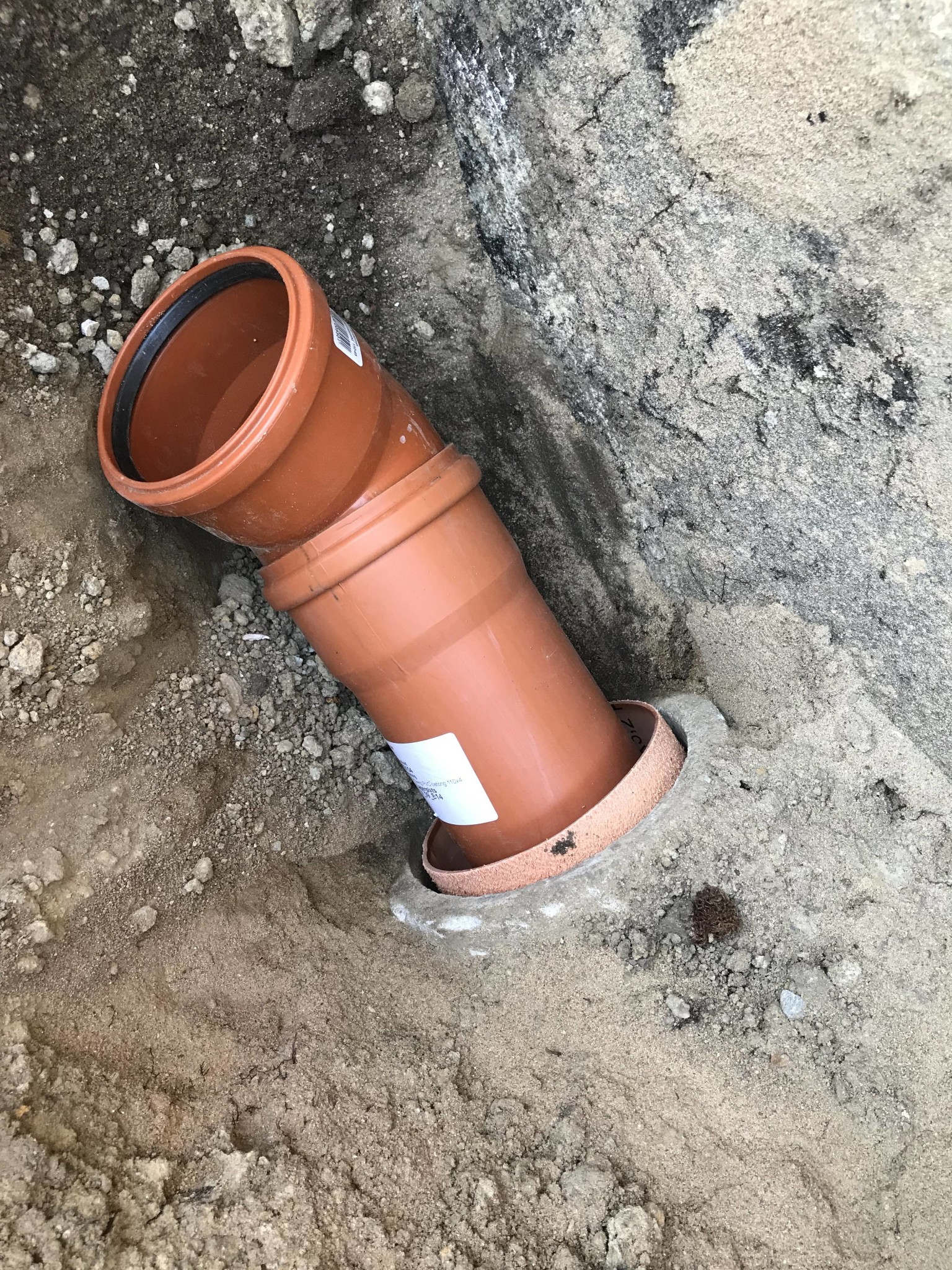

Så bara ner med betong i hålet här?
  • Terrakottafärgad avloppsrör delvis nedsänkt i ett hål med grus och jord runtomkring.
Ja det är bara att fylla runt med betong en kaka på ca 15 cm som avsmalnar uppåt på nya röret , skjut ner röret lite om det går så det blir en kaka ovanför och i glipan på röret, tryck gärna ner ( täta ) en plastpåse mellan rören så det inte rinner ner betong i röret, kan vara stumt i mellan

Grubblar fortfarande lite över detta, röret jag köpt är 110-4tum (invändigt i omvandlaren 4tum).
Röret i backen är strax under 160mm invändigt mått i muffen.
Det är inte så att jag borde köra 6tum istället på
Skarvröret, då hade passformen blivit exakt. Det finns en o-ring med men den är nästan för liten.

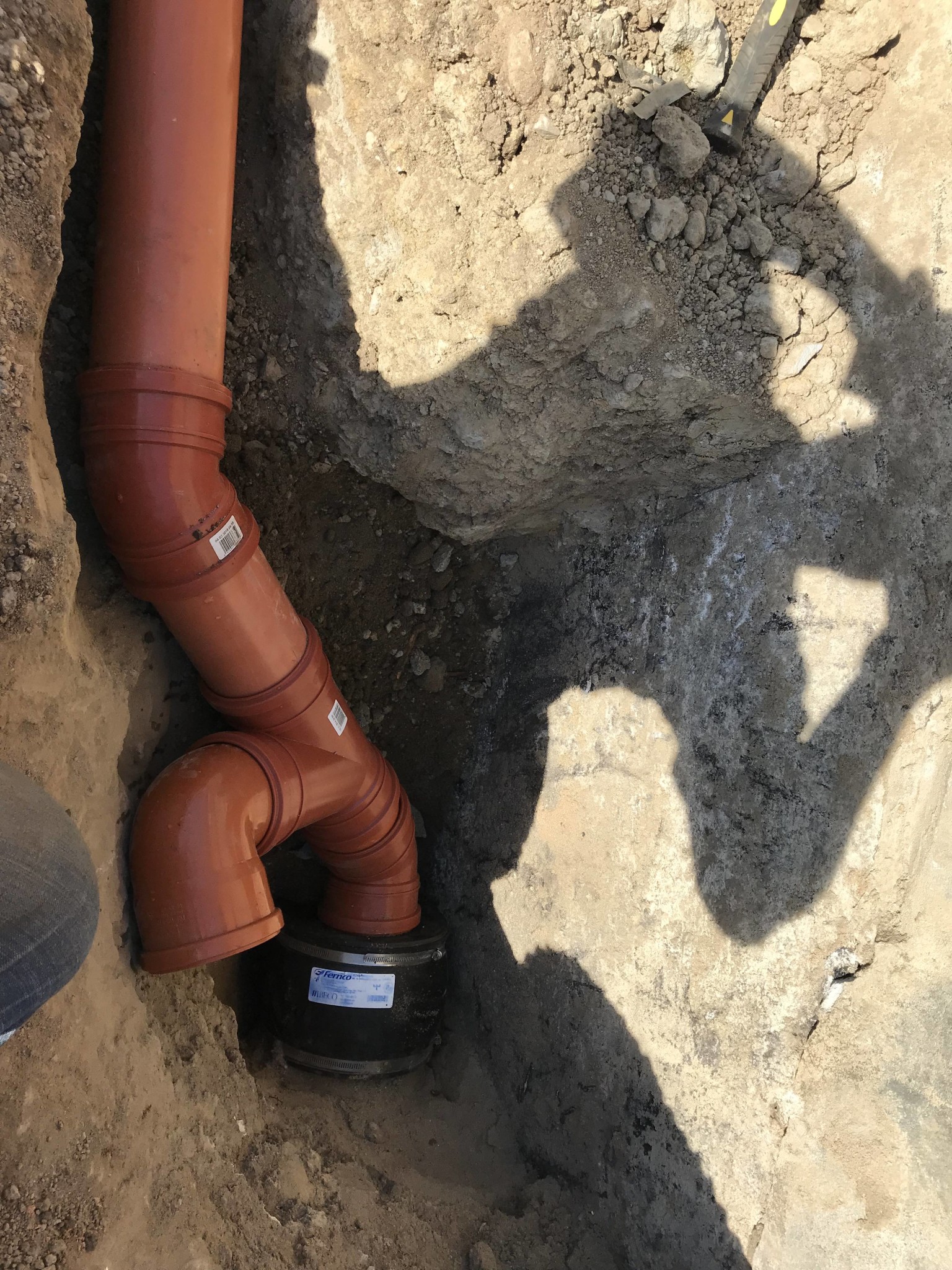

Gräv fram muffen sätt på ett ferncogummi (215-110) utanpå muffen som är ca 210 och spänn o gjut
KalleKe
KalleKe
Tack blev perfekt!
