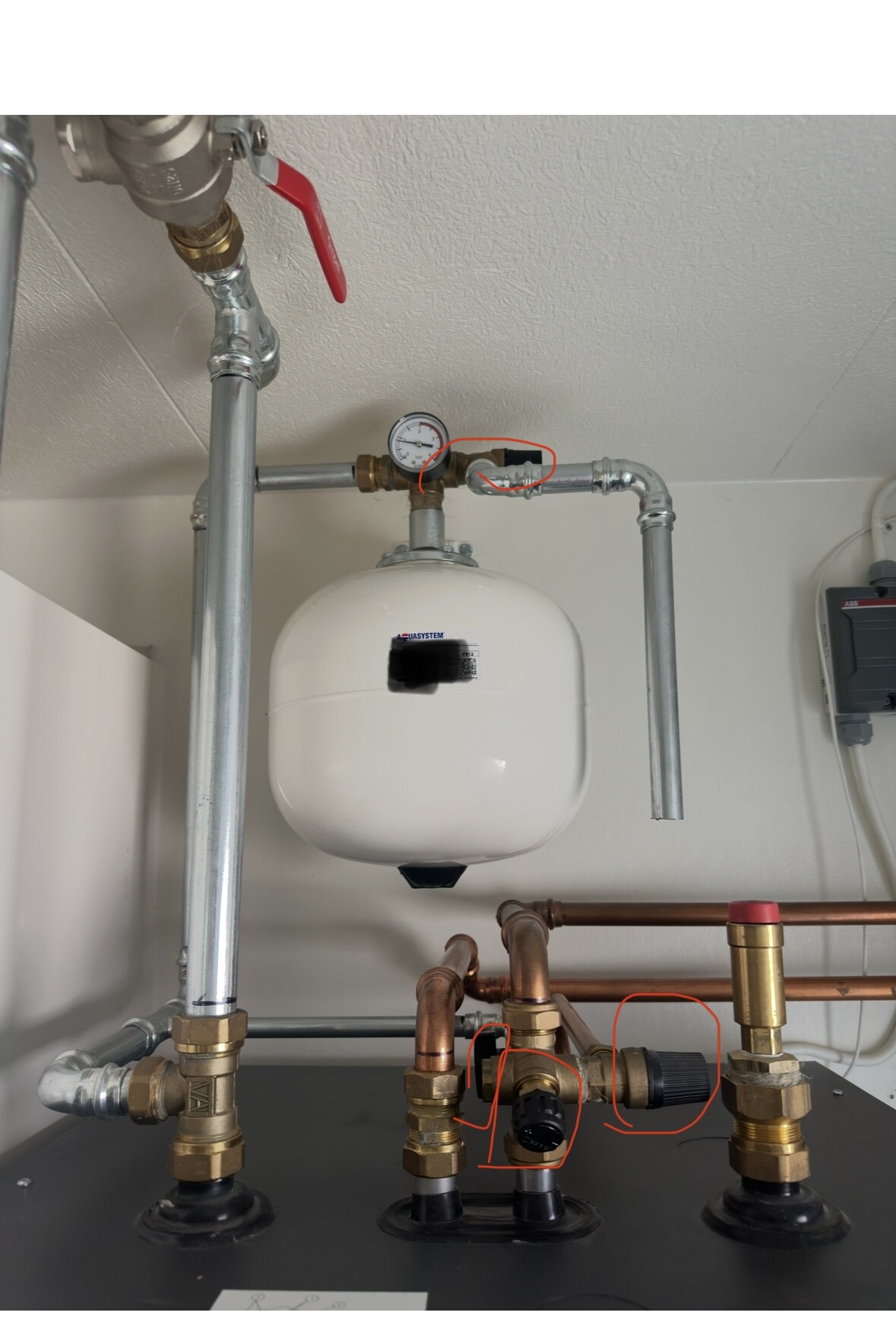

Har en thermia bergvärmepump och funderar på med vilket vred jag justerar trycket som manometern visar?

  • Manometer och rörledningar för en bergvärmepump, olika ventiler markerade för justering av tryck.
Inringat. Den som är närmast, är för att stänga av kallvatten till varmvattenberadaren, den till höger är en säkerhetsventil för varmvatten, bakom är en ventil och ett rör som går till vänster bakom, till ett rör
som är för värmen. Varför ska du höja trycket, enligt manometern är det ca 1 bar och fullt normalt för
en vanlig villa, så fyll inte på mer. När man fyller så öppnar man bara till pyspunka och håller koll på manometern och stannar på ca 1 bar.

Ok jag kanske är trög men förstår fortfarande inte riktigt vilken av de inringade som justerar trycket? Som du säger är det nästa 1 bar vilket är helt ok, detta var mer för att veta i framtiden om det sjunker..
Du har ringat in på 3 ställen och den ringen längst till vänster, så ser det ut vara ett ventilvred, det är med säkerhet påfyllning till systemet.
