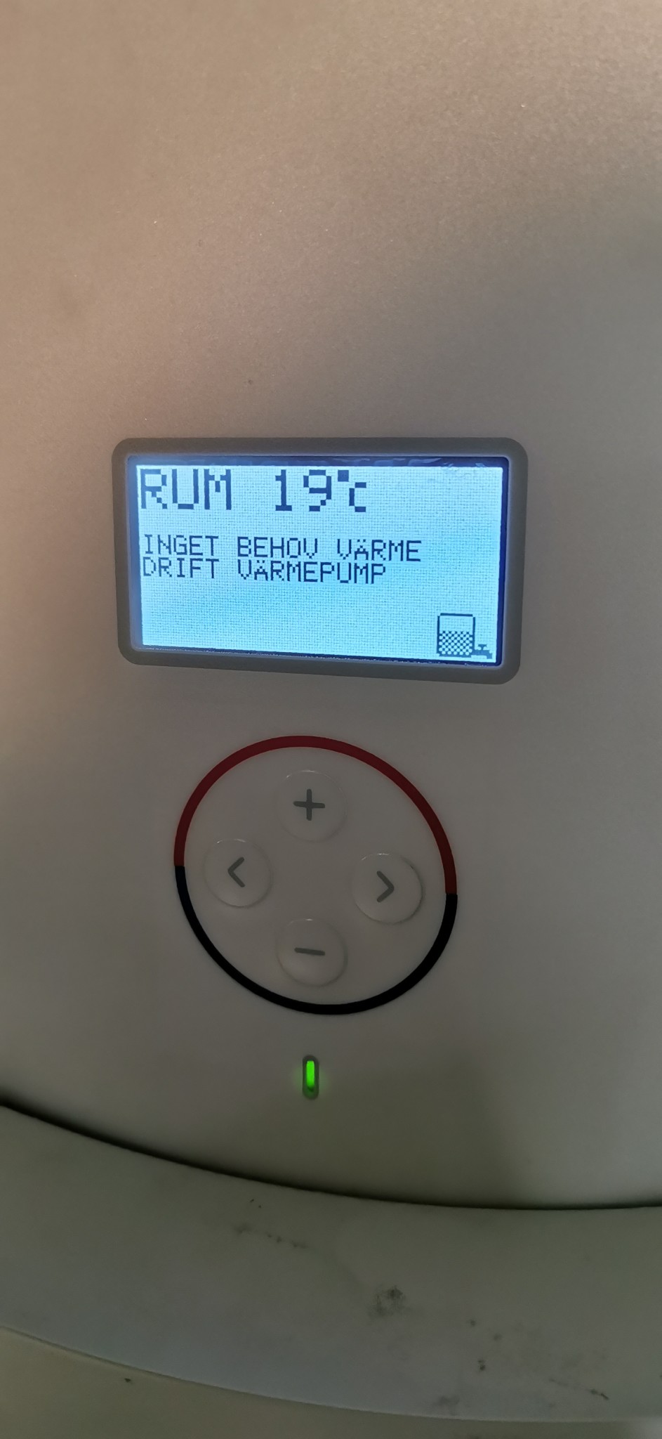

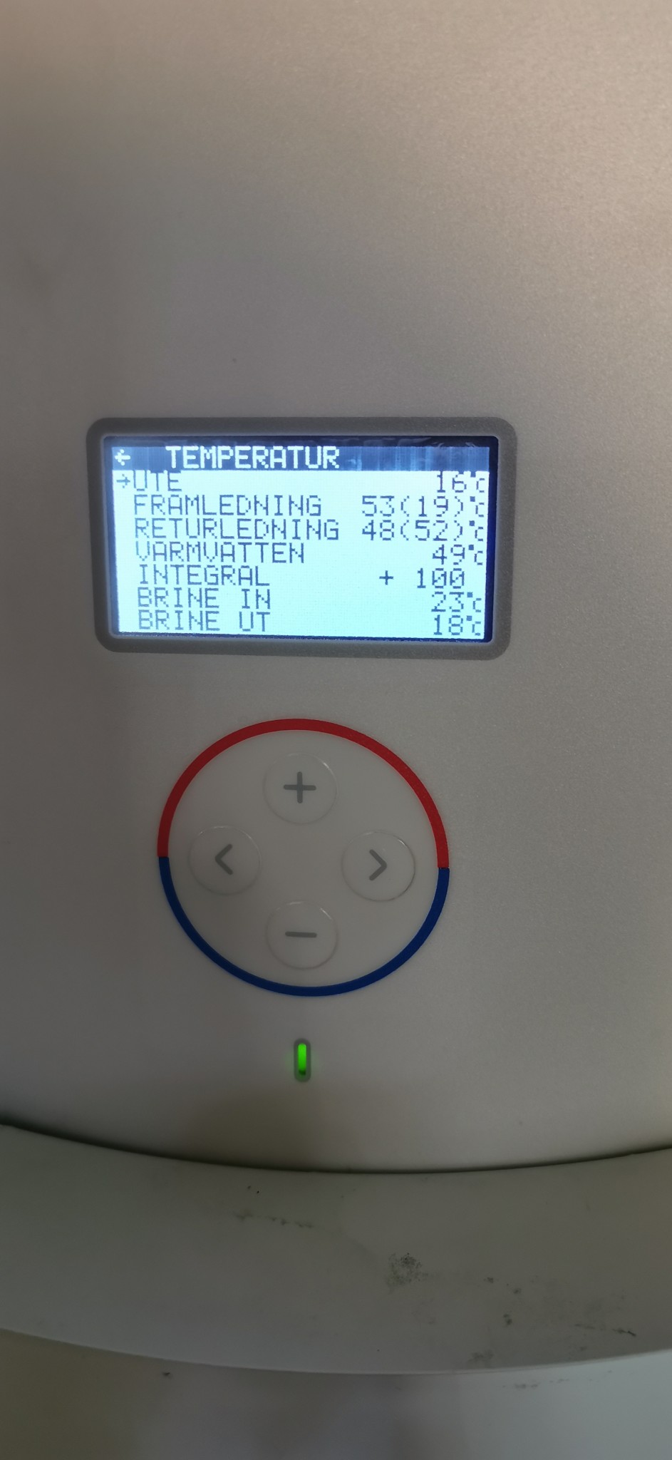

Var precis nere och tittade pannan. Skruvade ner handdukstork igårkväll. När jag vaknade var det inte 28grader där längre. Nu låg det på 21. Men som jag sa innan så varnar den för hög retur. Tog några bilder. Framledning på 88grader?!
Ja framledning 88 grader är tillsammans med de flesta siffrorna tokiga!!!
Så låt en servicetekniker titta på VP men gå inte på någon blåsning med kretskort eller liknande!
Kolla elmätaren för kör elpatronen 88grader då har du bastu och enorm elräkning!
Nu har jag dragit upp alla termostater på Max. Inga 88 grader nu men tycker ändå det är mycket med 53 gradiga element när det är varmt ute..
Tror inte det är något med elpatronen som vissa skriver. Jag kör inte på auto utan bara på värmepannan.
Vp är en thermia diplomat optimum g2/g3
  • Termostat visar 19 grader och meddelandet "Inget behov värme drift värmepump".
  • Digital display på en värmepump visar hög temperatur på 53 grader Celsius för framledning.
Ser det ut så där hela tiden eller råkade du ta bilden när den värmde tappvatten?

Hur kan brinerten vara 23grader in?
Jag vet inte ens vad brine in betyder
Den brukar va högre. Men nu har jag sänkt rum temp 2grader + sänkt värmekurva för att försöka få lite svalare i huset
