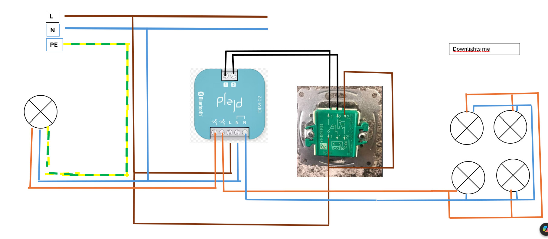

Jag jobbar som lärlingselektriker och ska börja lära mig o koppla plejd kommande veckor. Jag håller på att studera detta lite på egen hand så jag kan känna mig mer bekväm när jag väl ska börja.
Så är detta rätt kopplat:
Kopplingsschema för anslutning av Plejd DIM-02 med kablar till olika lampor och en brytare.
Bästa svaret
Det ser rätt ut men onödigt med en dubbeltrapp istället får en kron. Det blir onödigt dyrt.
B
Ja just det, det är sant :D
