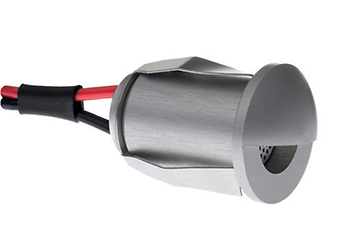

Så då har jag kikat på detta paket
https://malmbergs.com/Products/9977203
Lite som det jag fått när jag modifierat, men jag slipper lägga massor med timmar på att få det snyggt, det är klart.
Men mindre tryck i ljuset, bra mycket färre lumen, och 12 ej dimbart (med det brukar ofta gå att dimma trots allt)
Och så har jag börjat kika på detta också, och då är tanken att lägga mig betydligt närmare trappstegen, bara 1-2 dm över vangen.
https://saas.fi/sv/produkter/led-serier/highline-step-2/
Betydligt dyrare än allt annat jag kikat på. Men det är inga jättesummor hursom helst, ett par tusen, så har jag 6 små sådana här spotar inkl ett drivdon i ett färdigt kit, i min hand.
Men jag tänkte jag kunde få mer idéer och input här på forumet.
Tips på produkter.
Så ös på nu, med vad ni själv gjort, köpt, funderat på.

Ett annat kit, från K-rauta
https://www.k-rauta.se/produkt/decklight-lightson-zenit-0-5w-5-pack/7340110600572
Känns dock lite väl biffig med sina 70mm, och lite ljussvag med 20 lumen ...

Jag såg häromdagen att Hide-a-lite hade kombinerat trappnosen med en profil för LED-tejp, där då profilen är lite snedställd så att ljuset är något riktad framåt för att verkligen komma där man sätter fötterna:
https://www.hidealite.com/sv-se/produkter/ljus-i-meter/profiler/profil-stair-_-61485
Kanske inte så kul i hemmamiljö med en trappnos i aluminium men en kul idé.
