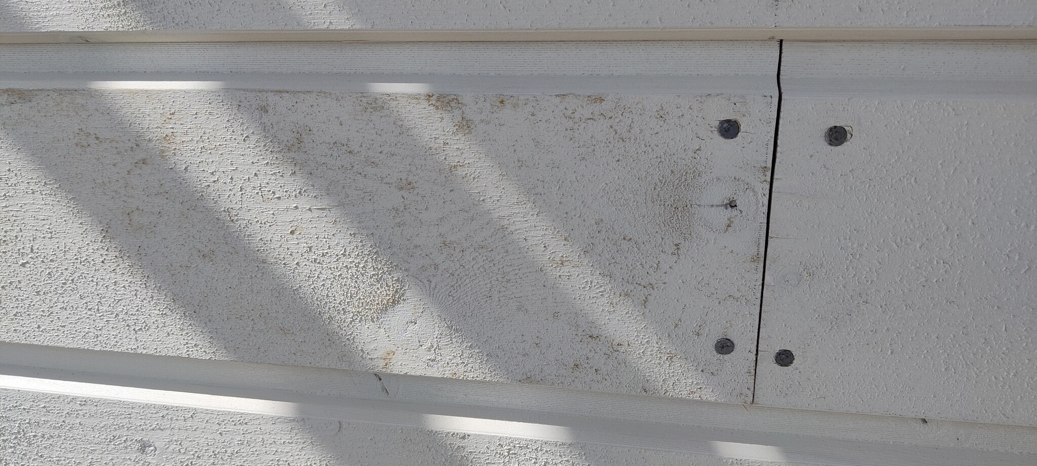

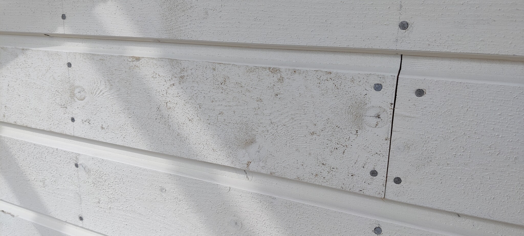

Har precis satts upp ny fasad, grundmålad, och funderar på om den behöver tvättas innan målning?
Snickarna har på vissa brädor råkat trampa med något leriga skor. Har borstat med grov borste så gott det går men allt går inte bort.
Nedan är före borstning och efter borstning (svårt att se någon skillnad)
  • Närbild av grundmålad träfasad med spår av lera och borstningseffekter.
  • Grundmålad fasad med smutsfläckar, visar brädor före och efter borstning för att avlägsna märken från leriga skor.
Mats-S
Du behöver inte tvätta. Eventuellt lite lätt avsköljning med högtrycken på lagom avstånd så att du får bort byggdamm mm.
