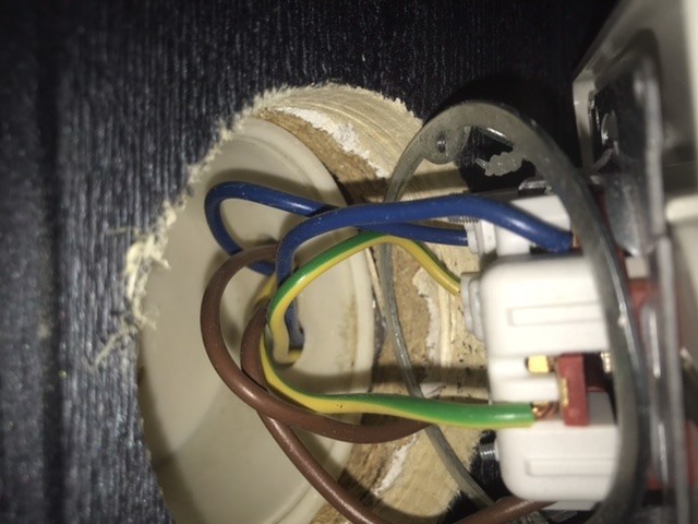

Behöver tips vad man kan göra. Själva ringen har lossnat på dosan och fästklorna når inte riktigt så uttaget sitter inte riktigt bra.
Eluttag med lossnat fästram där elektriska kablar syns och fästklorna inte når fast.
Finns hål i uttaget att skruva i väggen typ trallskruv lite snett utåt.
Edit: alltså bakom plastkåpan
Ah ok skall testa.
Ja var ju enkelt detta. Fanns möjlighet att skruva direkt i plåten
Egentligen skulle du behöva lägga dit en/flera distansringar mellan dosan & uttaget, dosan/ringarna ska gå fram till framkanten av väggbeklädnaden eftersom väggen är av brännbart material.
