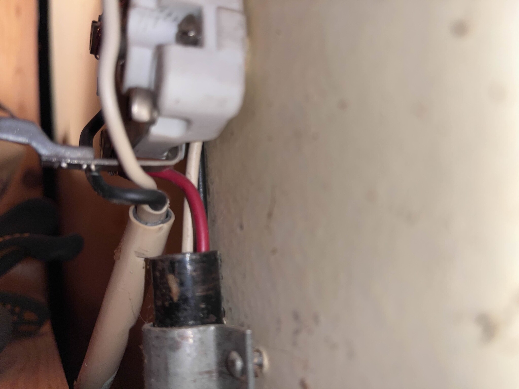

Mycket skriverier om att det är som föbjudet och måste göras och ska framhållas på ett makabert sätt av vissa, samt att det skulle vara livsfarligt, ingen som vet ännu vad som finns bakom kåporna. Så den delen skrev jag inget om, utan TS måste se hur det ser ut innan någon vet. Klart det inte är bra och bör åtgärdas.
Troligtvis är det en äldre central med proppar och kan ha monerats en JFB , men då ligger nog det uttaget kopplat på jordskenan och är uttage/en före JFB så den löser inte. en vänta lite nu så klarhet hur det ser ut, innan storsläggan tas fram.
Jag tycker också att det ser ut som en svart tråd bakom den vita.
Skuggan hade blivit bakom den röda också i så fall.
Jepp ser som en vit bakom om man zomar hårt, lite suddigt blir det men aningen finns där och då är det inget fel som många har sgar det är livsfarligt. Men det bara TS som vidimera vad som som finns under kåporna. Bara vänta och se.snaggletooth skrev:
I Finland har det varit ok att bygga noll till jord.H hempularen skrev:
Innan man hade jordfelsbrytare så kopplade man Ihop jord med nolla i proppskåpet.
Koppla ihop nolla och jord i centraler är det normala OM centralen matas med en PENledare (gemensam noll och skyddsledare), matas centralen däremot med separat jord och nolledare får inte jorden och nollan byglas i centralen.
Hur vanligt är det att en fastighet matas med TN-S (separat skyddsjord och nolla) från nätleverantören?E elmont skrev:
Jag har ingen aning, därför frågar jag 🤓

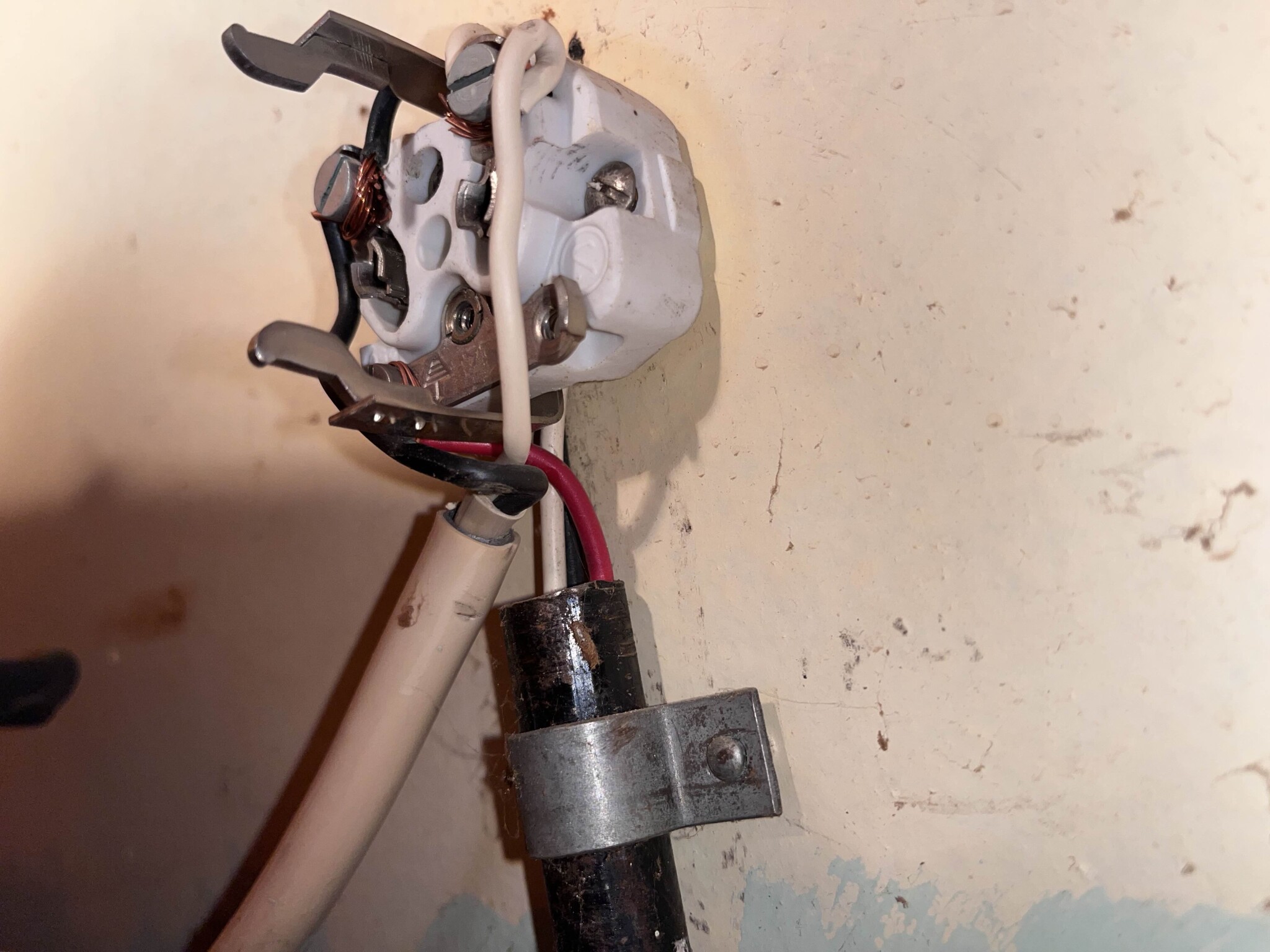

Det gick 3 kablar till uttaget. Det svarta var en kabel och den röda gick till jord. Då är allt primaC corrannys skrev:Jag har hittat ett ett eluttag till kylskåp i mitt nya hus som jag har frågor om. Till uttaget går en fas(Vit kabel) och en skyddsjord(Röd kabel) men det går ingen nolla dit. Huset byggdes 1939 och elen är insatt innan 1970 talet, osäker när men med tanke på kablarnas färg är det innan 1970. Behöver jag dra en nolla till kylskåpsuttag eller kan man låta det vara när huset e gammalt?
Sätt dit en dosa och skarva kabel, matning och till uttaget där, det där uttaget är INTE bra som överkoppling speciellt då ena tråden är flerkardelig och den andra är solid. Det är mycket lätt att det blir spretande kardeler och dålig kontakt.
Det är rätt med fas-noll-jord och det ser man när en kåpa tas bort, så man ska inte vara för snabb att fullkomligt disa ner något, innan fakta framkommit. Sen att det se lite skräpigt ut, är en annan sak, som kan ordnas till.C corrannys skrev:
