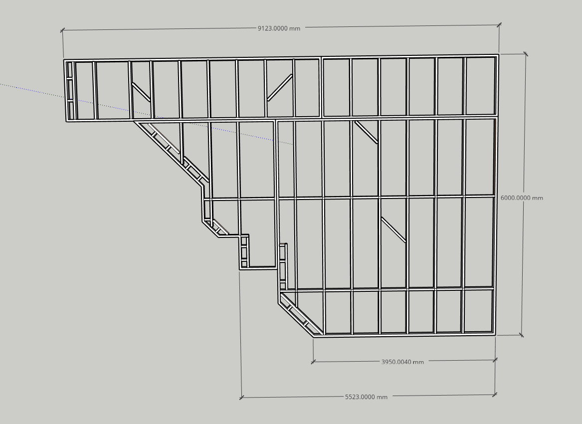

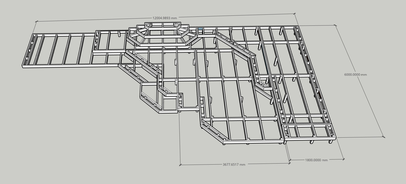

Ska bygga altan som är på 3 nivåer, bygger allt på stenplattor är det tänkt, direkt på mark, i anslutning till huset.
Hade inte tänk sätta fast altanen i huset då jag läst att detta helst ska undvikas, åsikter?
Jag kommer bygga ramar för att sedan bulta ihop alla sektioner, då jag mestadels kommer att jobba själv och då blir det lätthanterligt.
Alla reglar är 145*45.
Kommer börja att bygga alla sektioner (5 st) till den understa nivån, för att sedan bulta ihop den. Efter det kommer jag att bygga ihop nivå 2 som är på 4 sektioner som bultas ihop och som jag sedan lägger på nivå 1, jag kommer att sätta nivåerna ramarna med hålplattor så alla nivåer sitter ihop.
Se bilderna hur det kommer att se ut.
*Om ni ser bilderna så kommer det bli många reglar, de som går längst med huset (bärlinorna?) har jag tänk att lägga emellan reglarna i sicksack så man kan skura vom i ändan från vardera håll. Funkar det?
*Hur tätt ska man lägga stenplattorna?
*Tänkte inte använda balkskor, utan tänkte skruva med 6*120 träskruv i varje ända, funkar det?
*De hörn som är 45 grader, funkar det att skruva ihop bara, eller behöver man något beslag (som jag inte hittar på nätet)?
Tar gärna input då jag vill att det ska bli bra och "hålla ihop" ser ni något som ser tokigt ut så skriv gärna.
Förstår inte hur du menar med faktiskt?
Ca 1,5m
Funkar alldeles utmärkt
Ja det funkar
I övrigt ser det ut som du har planerat bra

Tack för svaren! Jo det jag menar är att jag kommer inte att lägga en undre rad bärlinor och reglarna på den utan allt kommer att ligga inbyggt i en ram, då kommer reglarna att gå innanför den ramen och "reglarna"(bärlinorna) längst med huset kommer att ligga emellan reglarna, då behöver jag lägga dom sicksack. Lite svårt att förklara via text kanskemaah skrev:

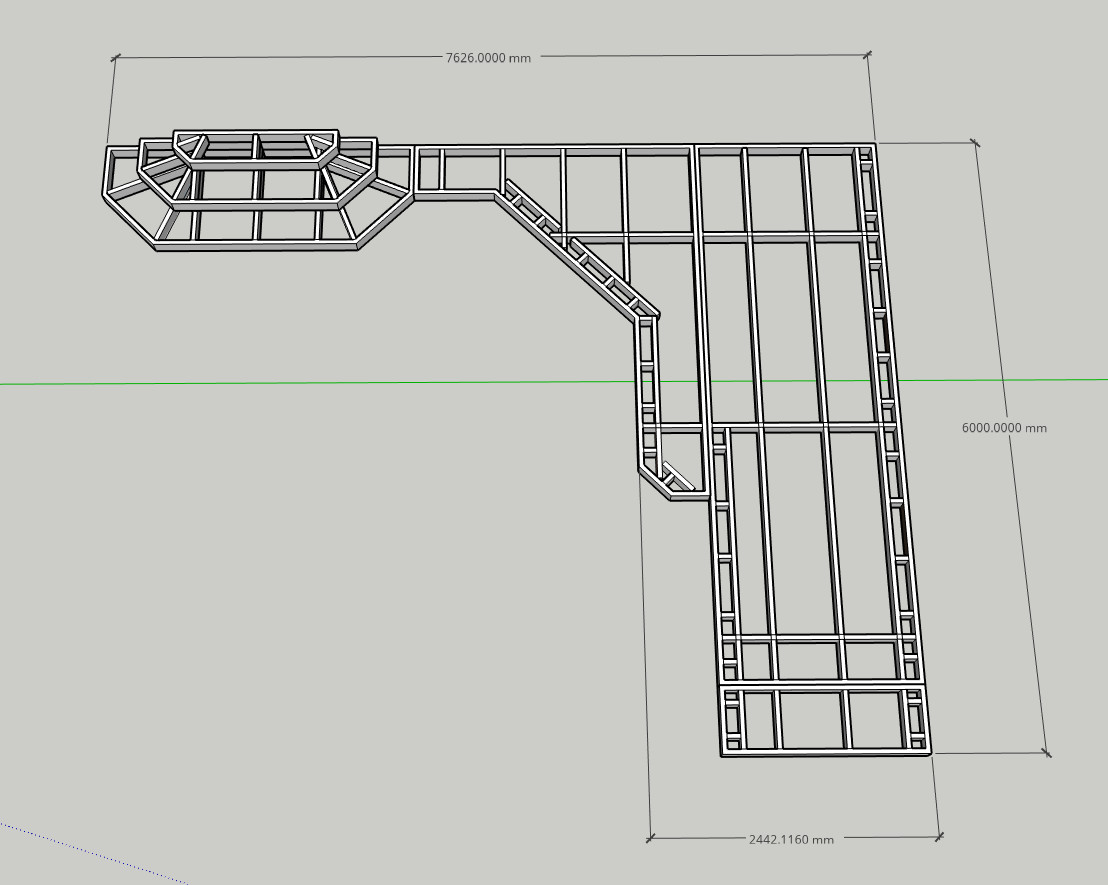

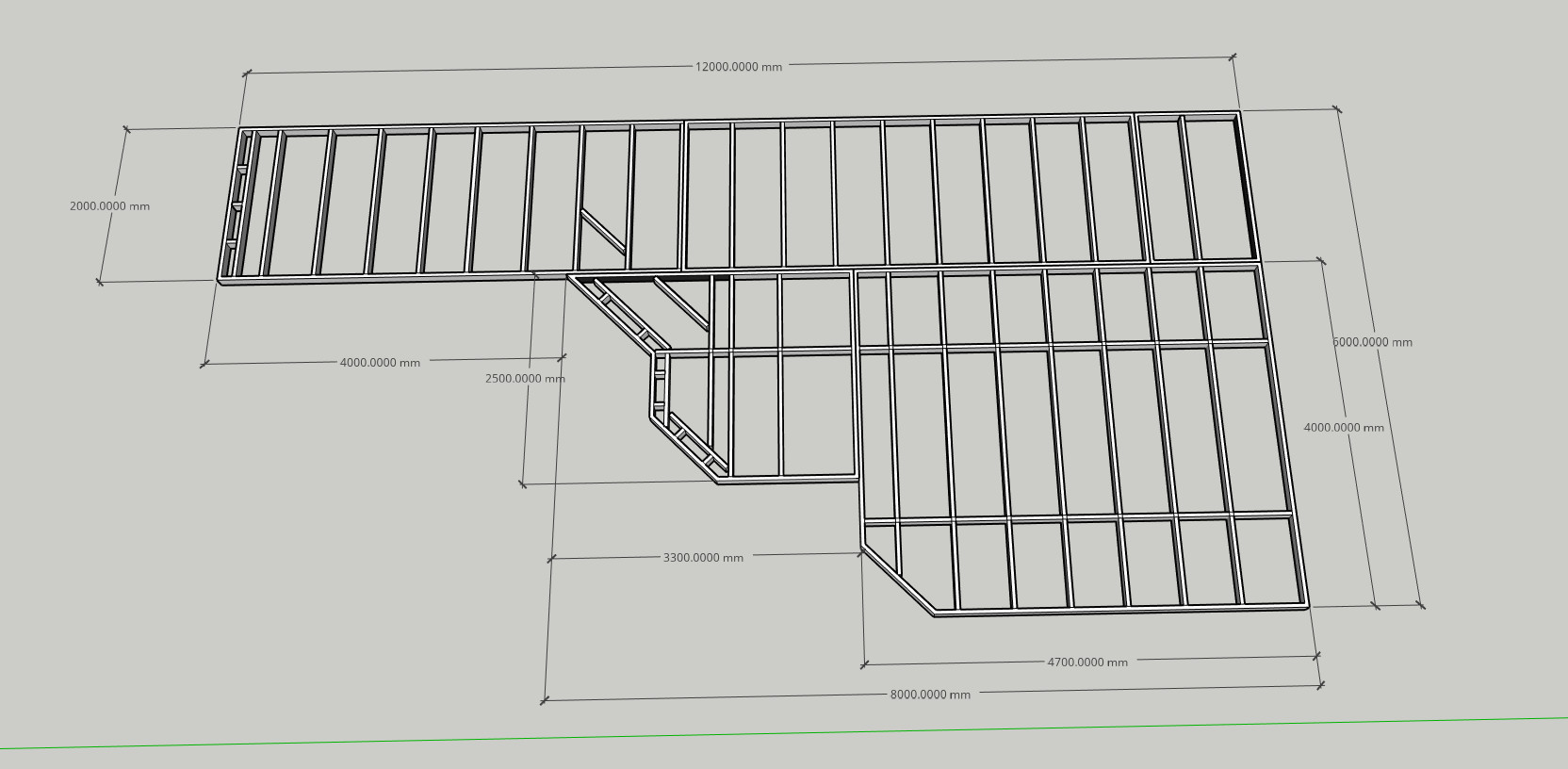

Om du exempelvis kollar på bild 2 så ser du att den mittersta bärlinan går igenom reglarna, denna kommer jag att kapa i mindre bitar och lägga emellan reglarna, och undrar då om det funkar att göra så, jag kommeR Rindemark skrev:Tack för svaren! Jo det jag menar är att jag kommer inte att lägga en undre rad bärlinor och reglarna på den utan allt kommer att ligga inbyggt i en ram, då kommer reglarna att gå innanför den ramen och "reglarna"(bärlinorna) längst med huset kommer att ligga emellan reglarna, då behöver jag lägga dom sicksack. Lite svårt att förklara via text kanske![]()
r behöva lägga dom i sicksack för att kunna skruva från vardera håll i ändarna.
Det är så jag har tänkt.T tobbbias skrev:
Vill att allt ska hålla också.
Du behöver bara ha ramar där du skall fästa din trall. Sedan höjer du nästa ramnivå med stolpar. Med de höjder som du kommer ha här så räcker en 45*95 mer än väl.
Skall du trava ett antal reglar/bärlinor på varandra kommer du bli virkesförsäljarens drömkund. Kommer bara att kosta pengar till ingen nytta. Med stolpar blir det ändå tillräckligt hållfast.
Då ska jag tänka om lite på det, jo det blir väldigt många metrar i onödan. Ville mest att det skulle bli hållfast men går det att lösaR roli skrev:Du behöver bara ha ramar där du skall fästa din trall. Sedan höjer du nästa ramnivå med stolpar. Med de höjder som du kommer ha här så räcker en 45*95 mer än väl.
med stolpar som kan stå på markstenen så tjänar man mycket pengar på det .

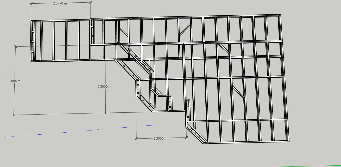

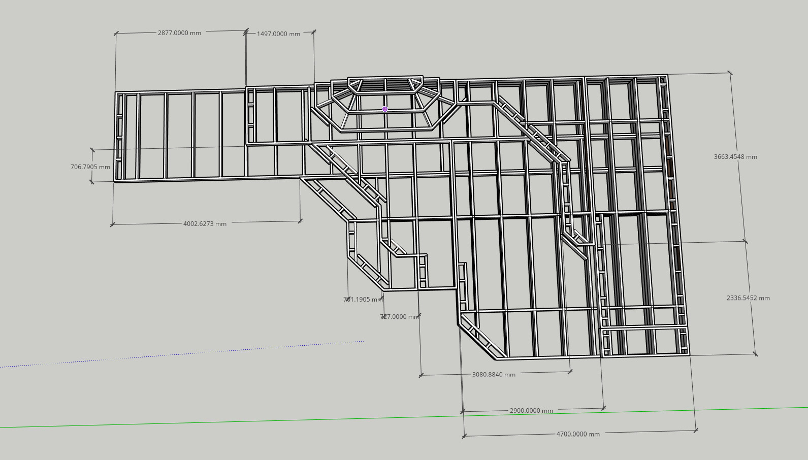

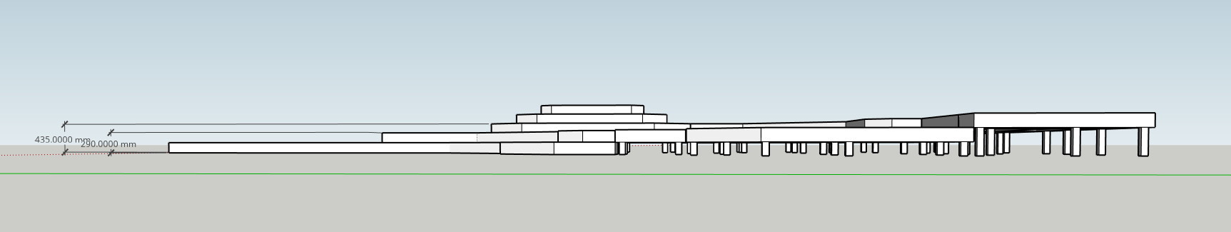

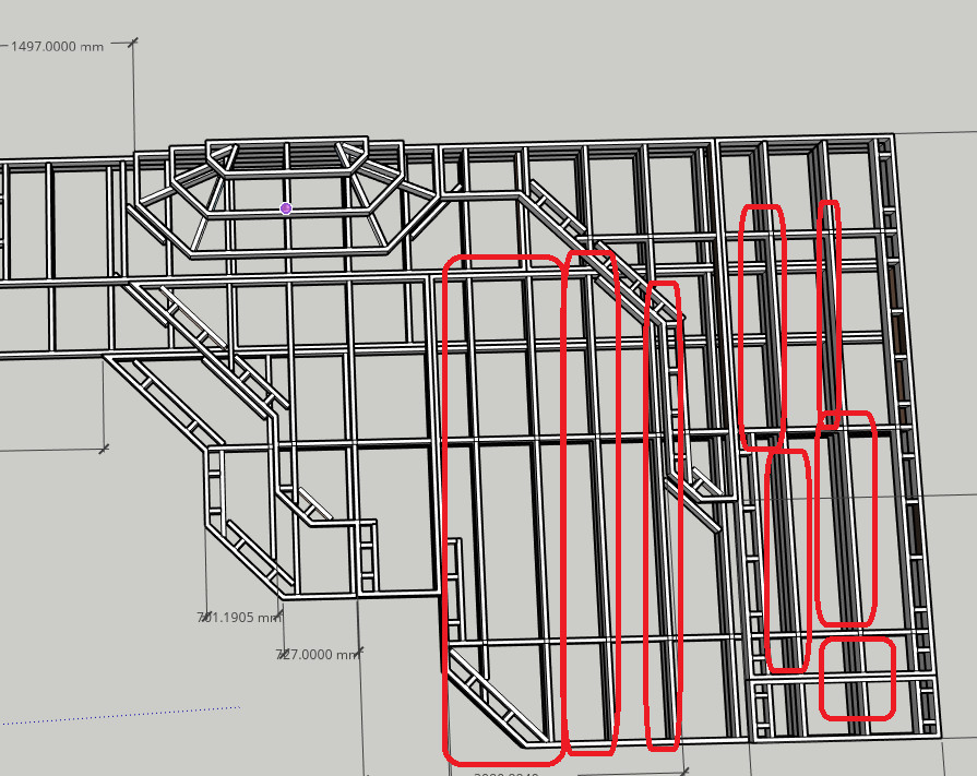

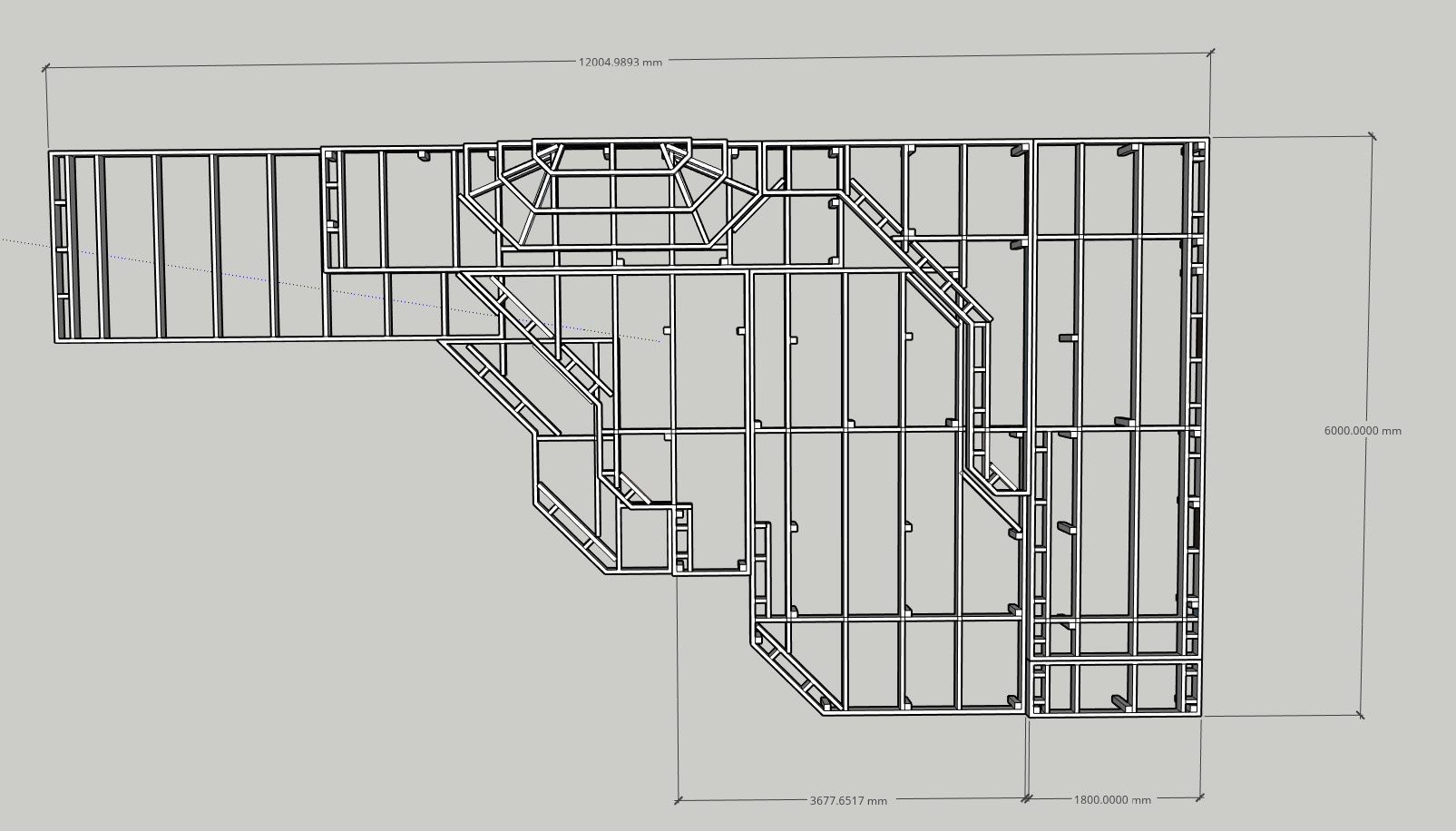

Angående era åsikter igår om att bygga altanen på ben istället så slänger jag upp lite nya bilder på hur det kan tänkas se ut, skriv gärna om något ser tokigt ut med detta.
Osäker dock vilken dimension som skulle räcka till benen.
Ett effektivt ben sitter rakt under regeln och kan då i ditt fall vara en 45*95, det räcker och blir över i hållfasthet. Den säkras sedan mot bärregeln/bärlinan med t.ex en bit trall (brukar bli en del spill bitar som man kan använda här).
Man kan sätta benen vid sidan av bärregeln också men då får skruvarna bära den vertikala lasten vilket man slipper i fallet med benet rakt under. Två olika lösningar som fungerar men där den ena är mycket mera effektiv än den andra.
Smart, tack för tipset det stämmer ju när man tänker på det.R roli skrev:Ett effektivt ben sitter rakt under regeln och kan då i ditt fall vara en 45*95, det räcker och blir över i hållfasthet. Den säkras sedan mot bärregeln/bärlinan med t.ex en bit trall (brukar bli en del spill bitar som man kan använda här).
Är detta ditt första altanbygge? Det är väldigt mycket vinklar som kommer göra att bygget tar väldigt mycket längre tid än en enklare form.
Hur har du tänkt lägga trallen? Ska den vara i hela längder eller fallande med skarvar där de hamnar?
Nu börjar det likna något! Ser mkt bättre ut. Du kommer tacka dig själv efteråt att du slapp bära/flytta/kapa all den där extra dövikten som du absolut inte behövde. Plus att din plånbok blir gladare!
Ja det är mitt första bygge, Jo jag håller med om vinklarna, det är pga olika anledningar till varför det blev så. Vi vill ha så mycketT toolman77 skrev:
yta som möjligt på nivå 2 och sedan är det något anpassat till gräsmattan och uppfarten som det blev så.
Gällande trallen så har jag inte tänkt så jättemycket på hur den ska läggas, jag vet att jag vill göra en ram runt varje nivå
och sedan lägga trallen vertikalt emellan, vet dock inte hur jag ska göra kring skarvarna, hade väl tänkt att lägga löpande. Kom gärna med alternativ om du har något förslag
Ja jag håller helt med om att detta alternativ känns bättre, mestadels för plånkanT tobbbias skrev:
