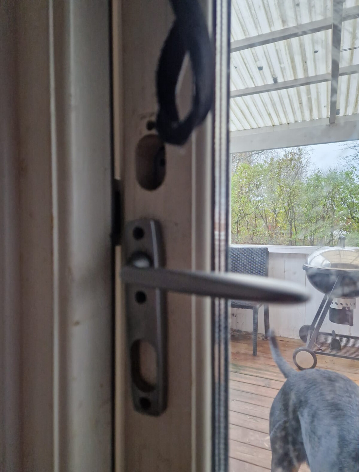

Skulle behöva byta ut handtag/lås på altandörren. Har letat men inte hittat något som verkar passa, skulle behöva en vilket jag antar är äldre modell med plåt så man döljer hålet. Någon som har tips vore jag ytterst tacksam

Passar inte det trycket du har på bilden ?
Det är ett Vinga från Assa, du kan välja att få det med vred eller cylinder.

Du har en läsbar spanjolett som följer standard och du kan använda handtag och låscylinder avsedda för det och det finns flera fabrikat/tillverkare som passar..
Är det fallkolvspanjolett så bör du ha ett lämpligt rakt handtag med ett grepp som känns bra att manövrera.
Finns det handtag och eventuellt låscylinder på utsidan?
