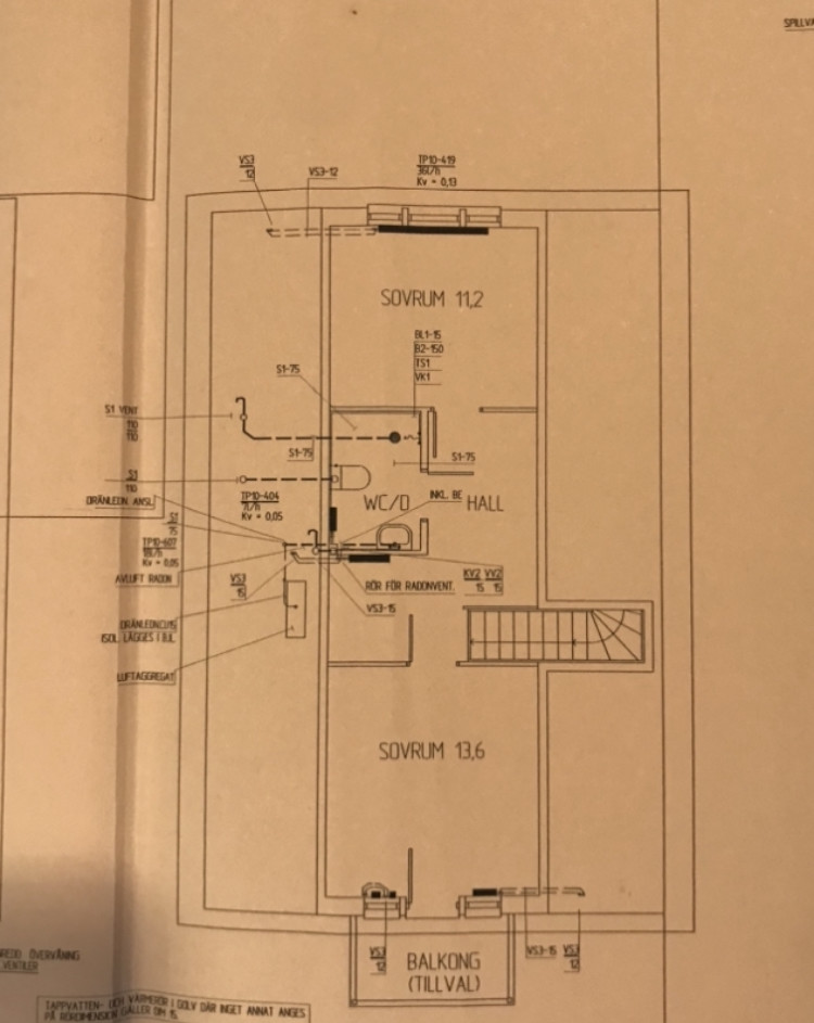

Behov av ett sovrum till med denna planlösning, tillbyggnad(takkupa i hallen) är i tanke men grannar överklagar, så alternativa lösningar mottages.
  • Plantekning av en lägenhet med två sovrum, wc/dusch, hall och balkong, behov av ytterligare sovrum diskuteras.

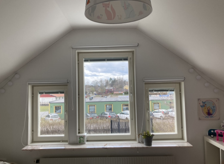

  • Ljus och trångt vinklat barnrum med snedtak och tre fönster som visar bostäder och parkerade bilar utanför.

Ja precis men den omfattas inte av attefallstillbyggnad när det inte är mellan 2 takstolar det är bygglov på detta

Jo takkupa mellan takstolar Men du kan även ansöka för en utbyggnad som får vara max 15kvm bruttoarea. Den får även vara på vind.

Vi fick info från kommunen att om man gör ingrepp i bärande konstruktion måste man ansöka om bygglov och för att det strider mot gällande detaljplan måste därför ansöka om avvikelse

Har läst hur om några som hade samma problem med avslag om takkupa.
De gjorde först en bygganmälan för ändring i bärande konstruktion. Sedan gjorde de en bygganmälan om attenfallstillbyggnad max 15kvm. Denna utbyggnad får vara i strid med detaljplaner.
Ska se om jag hittar bloggen där jag läste om det.
Men är det bara era grannar som överklagar eller får ni även avslag från kommun?
Hur stor är golvarean i sovrummen? Är de större än de 11,2 kvm som står på ritningen, men med låg takhöjd? I så fall kandke rn längsgående delning av barnrummet är rimlig.
