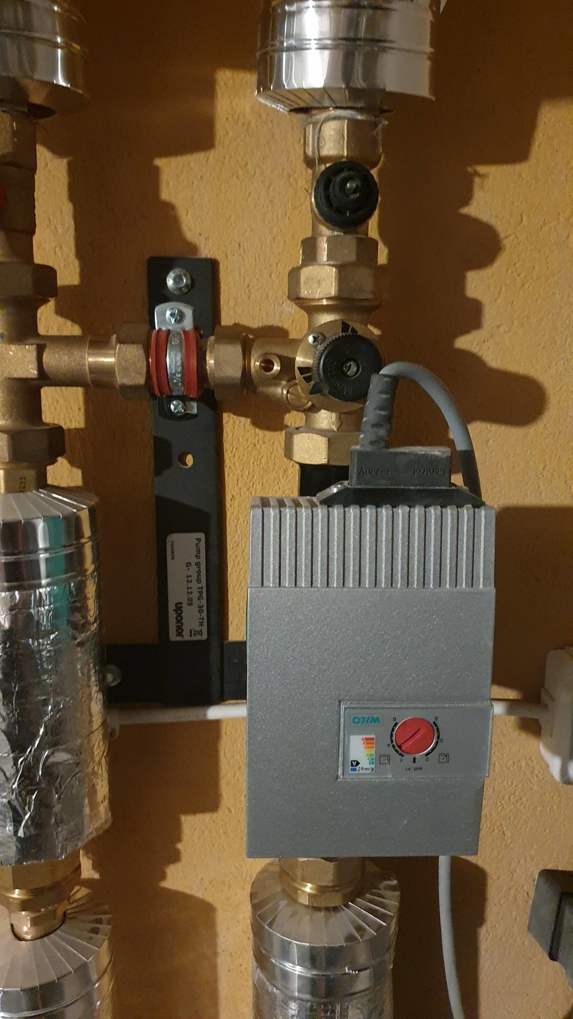

Har ett relativt nyinstallerat värmesystem som sätts på prov nu när vinterkylan börjar komma.
Uppvärmningen består av både radiatorer och golvvärme. Mitt bekymmer är att jag inte får fram värmen till radiatorerna utan merparten går ner i golvvärmen. Framledningen från värmepumpen verkar det inte vara något fel på. Min teori är således att jag behöver skruva på shunten och/eller pump för att "vikta om" och få lite mer motstånd så mer värme går direkt till radiatorerna.
Men som amatör tycker jag inte graderingarna är logiska överhuvudtaget vare sig för pump eller det svarta reglaget ovanför. Är det någon som är bekant med följande shunt och har något tips?

en shunt brukar ha
1. Temperaturbegränsning
2. möjlighet att ställa in farten på c-pumpen på gv-sidan av shunten
3. En flödesbegränsning in i shunten, dvs hur mycket vatten som ska shuntas.
Du behöver som du listat ut fippla med #3.
Det kan dock vara svårt att både få en bra arbetspunkt för VP och rätt tempfall över gv OCH bidrag från radiatorer. Jag bygger nu om för att få separata cirkulationspumpar till radiatorer respektive gv, förutom den som sitter i värmepumpen.

Ja det kan vara en lösning att ha separat cirkulationspump även för radiatorerna men jag ska ge det här en chans genom att ändra på de reglage jag har att tillgå för stunden.
Problemet är att jag som amatör inte ser någon logik i uppmärkningarna här. Det finns 2 graderingar på c-pumpen 1-8 alt 2-8 som man kan se i bilden. Där har jag ändrat ner värdet lite från ca 5 till 3 vilket borde vara en minskning.
Även flödesbegränsningen på shunten har dubbla skalor och här vet jag inte åt vilket håll nålen bör peka åt. Hade den inställd på kl 5 tidigare, dvs minsta värde för båda graderingarna men testade nu att vrida den till kl 8. Men oklart om det är rätt eller om det kanske gå åt helt andra hållet och den skalan, dvs kl 2?
