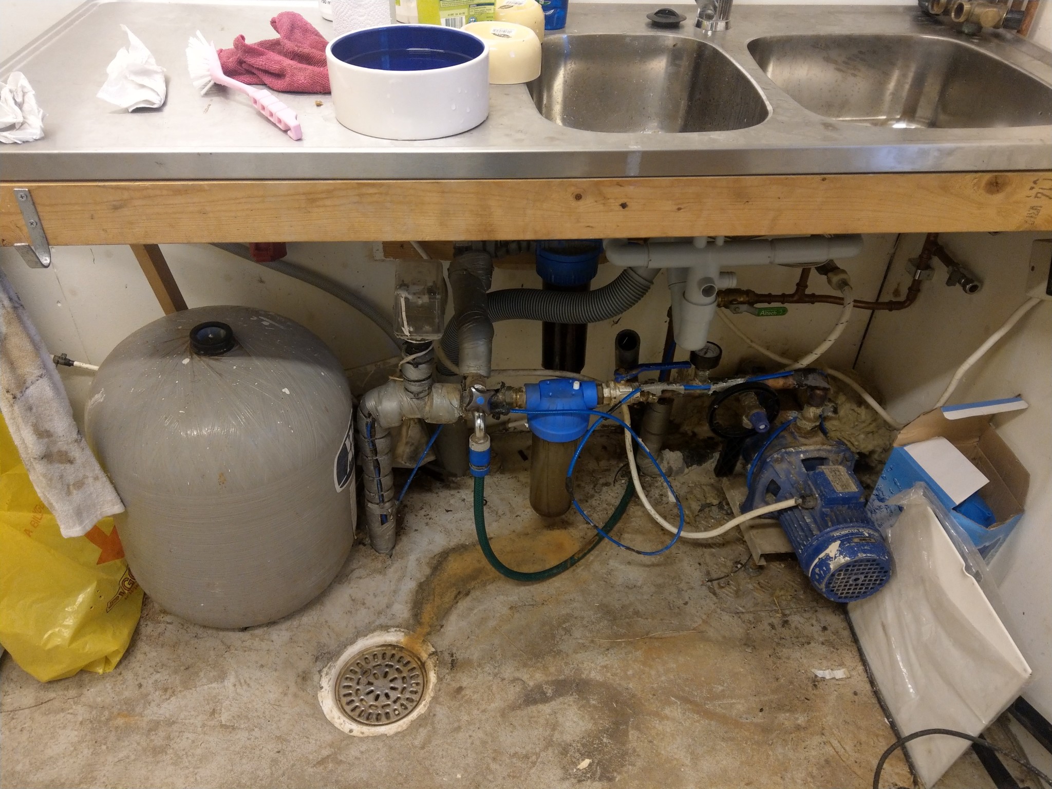

Vi flyttade in i vårt hus för fyra veckor sedan och vattentrycket är så dåligt till övervåningen att man minst sagt får ha tålamod om man ska tappa upp ett bad.

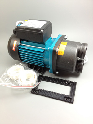

Det finns borrad brunn på tomten och i stallet står en pump, typ sån här;
Jag kan ta kort på den senare om det är av betydelse. Frågan är då om det är den här jag ska byta eller om det är något nere i själva brunnen? Borde jag ringa rörmokare och fråga? Tidigare ägare har ju ingen aning om någonting tyvärr.... Vore bra att veta vad som ska bytas och vad det kan tänkas kosta isåfall.
Brunnen ligger mitt emellan stallet och bostadshuset, så jag förmodar att vattnet först pumpas till stallet och sedan till bostaden så det avståndet är kanske 20 meter. Det är relativt platt mark så det är väl max någon meter i nivåskillnad från brunnslocket till huset (har krypgrund).

Justera tryckströmbrytaren.
Sedan kan pumpen vara för liten för att fylla ett badkar på den tid du vill.
Eller så sliten att det inte går att höja trycket.

Är det verkligen en tappvattenpump det där då? Ser pytteliten ut?
Nej, det var en bild jag hittade på nätet som påminde om den, jag ska ta ett kort under dagen och lägga uppS Stefan1972 skrev:

Du kan ha flera problem -
Täppt, t.ex. silarna i kranarna om vissa har bra tryck och andra inte.
Klena och/eller igensatta rör eller dålig rördragning med många krökar och vinklar om det är ok tryck i alla kranar, en i taget, men inte med flera samtidigt. (Det finns väl ingen "huvudkran" för vissa ledningar som är täppt eller inte fullt öppen?)
Problem med pumpkapacitet, skulle exempelvis ge samma symptom som ovan, men då oavsett var det tappas. Blir det sämre i huset om Du tappar vatten i stallet, i så fall är problemet mer på pumpens sida.
Finns det verkligen ingen tryckmätare vid pumpen eller hydrofortanken där Du kan se hur pumpningen jobbar. Har för mig att det är krav i "normalinstallation" - brukar ju alltid finnas.
Med egen pumpanläggning har man (i princip alltid) ett hydroforkärl, endera ett äldre "öppet" eller ett nyare med gummiblåsa. Det fungerar som en bufferttank genom att innehålla luft (luft kan komprimeras, den tar mindre plats vid högre tryck - vatten har inte den egenskapen. När man tar ut lite vatten trycker den trycksatta luften på vattnet i kärlet så att pumpen inte behöver starta för varje tandborstglas). Kärlet kan sitta precis var som helst i rörsystemet, men är vanligen direkt invid pumpen.
Man har en (tryck-)strömbrytare som mäter trycket på vattnet. När det kommer under en viss gräns startas pumpen, som sedan matar in mer vatten och därmed höjer trycket i systemet (inklusive hydroforkärlet) tills trycket kommer upp till en högre gräns där pumpen stängs av. Ofta kan man se 3 och 4 bar som gränser, eller något i den stilen, kanske lite lägre.
Om pumpen kör ofta och kort så har man vanligen problem med för lite luft i expansionskärlet. I gamla kärl kan man "fylla på", i nyare också, men där måste man vara misstänksam så inte gummiblåsan i kärlet har gått läck - ett fall för rörmokare.
Och i vilket fall kanske det kan vara en bra ide att ta hem en röris - men hitta en som skulle kunna knäcka extra som skollärare! - för att visa Dig hur ditt system fungerar, låta dig göra en skiss med de olika komponenterna, var de sitter, hur de funkar etc om Du känner Dig osäker på systemet.
Och en liten brasklapp - från mig som är på elsidan, egentligen - om det är dålig kapacitet på pumpningen i allmänhet (kan vara täppta ledningar/sil i intaget i brunnen, sliten pump mm mm, men lyssna också så att pumpen inte brummar och blir påtagligt varm när den går (och då inte riktigt i full kraft) - det är typiska symptom om en fas saknas till en trefasmotor. Normalt skall ett motorskydd upptäcka felet och stänga av. De två faserna som är kvar blir överbelastade och detta skall stänga, men det är inte så lätt med de relativt små motorer vi ändå talar om här - mer än en gång har gamla motorskydd inte gjort vad de är tänkta att göra... I så fall är det det en elektriker som behöver anropas.
Alla vanliga tryckströmbrytare är gjorda med 3 kontakter, för trefas, men det är rätt vanligt att någon av kontakterna krånglar - det är nog svårt att göra bra strömbrytare med de små krafter som vattnet erbjuder vid en liten tryckändring. Många gånger sätter man upp en kontaktor (ett kraftrelä) för trefasen på väggen och låter en av kontakterna i tryckströmbrytaren jobba och styra kontaktron. I värsta fall blir det då "inget vatten", men det blir inte "uppbränd pump, beställ en ny".

Tusen tack för svar. Jag ska se till att fota hur det ser ut, jag är lite osäker på om det är en hydrofor som sitter i taket precis vid pumpen. Jag ska kolla om det finns en tryckmätare där också.
Som tur är har jag min pappa som är elektriker så han kan kolla över den biten.
Dock så går pumpen igång nästan på en gång när jag spolar vatten i stallet, dvs i diskbänken som sitter precis ovanför pumpen. Skulle det kunna vara så att hydroforen är paj isåfall?
Jag har inte kunnat se något konstigt på rörinstallationerna i grunden men alla rör inne går ju i väggarna så dem kan jag ju inte svara för. När vi lossnade på silen i kranen vid handfatet på övervåningen så var det ett par "gruskorn" eller avlagringar som kom ut, är det ett tecken på att vattenledningar behöver bytas eller kan det ha varit bös som följt med från pumpen? Sitter ju ändå filter vid pumpen så tänker att sådana stora bitar inte borde kunna följa med.

Rörmokaren var här och fyllde hydropressen (som var helt full med vatten). Efter det blev flödet in mycket sämre. Då bytte vi vattenfilter - flödet lite bättre men vattnet grumligt och smakar/luktar plastigt.
Någon hade sedan tryckt ner toa-knappen utan att den gått upp så trycket blev jättelågt - nu ett par timmar senare hostar och fräser vattnet överallt. Har kollat mätaren som sitter i närheten av vattenpumpen, den är på strax under 5 kbar. Går det under 4 kbar sätter pumpen igång. Kan inte duscha och spola toaletten samtidigt.

Lyft upp locket på brunnen och kolla hur långt det är ner till vattenytan. Det är höjden (vertikalt) från pumpen till ytan som är det viktiga måttet.
Trycket verkar ju vettigt, men kapaciteten för dålig -tyder endera på blockering eller att pumpen är utsliten eller att pumpen jobbar på gränsen av sin förmåga - lyfthöjd max 8m är inte så ovanligt. Om brunnen börjar bli låg på vatten...
Sugande pumpar är ju luriga - det är egentligen lufttrycket som trycker upp vattnet, och det är 1 bar (100 kPa skall man säga numera), vilket motsvarar 10 m vattenpelare (som man sade för riktigt länge sedan vid tryckmätning). Det finns alltså ingen pump som kan suga mer än 10 m. Pumpar i djupbrunnsborrat har pump nere i botten av hålet, endera med elledning ner, eller med ejektor - en tryckvattenledning ner till en matarpump i botten.
