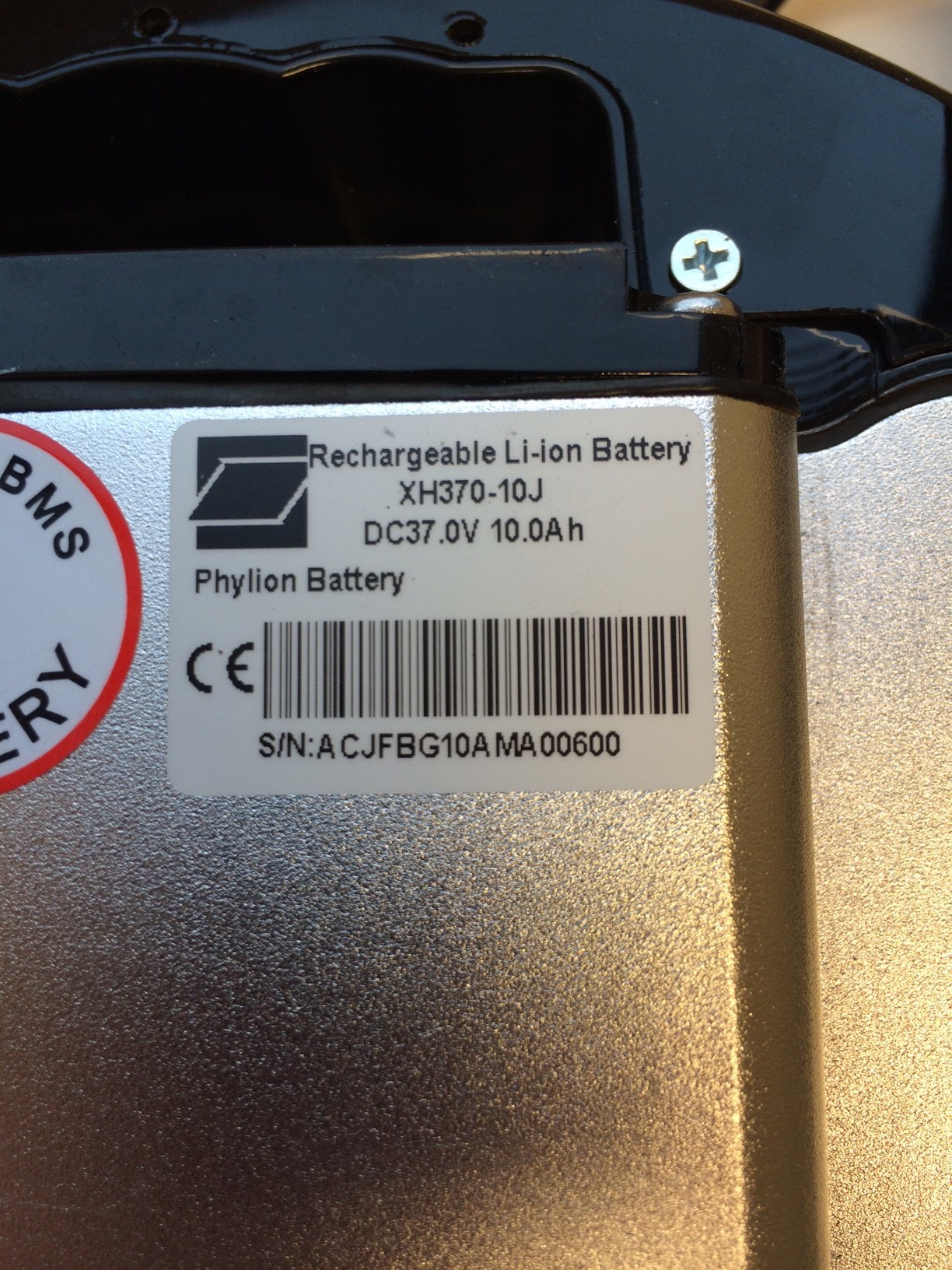

AndersS skrev:
Vill inte kalla det en myt utan att hantering av laddning har förändrats över tiden beroende av hur batteriet är konstruerat och även att laddarna har utvecklats. Skulle vilja kalla det handhavandefel av LiIon batterier istället.
Lite nyfiken på vilken batterityp som din cykel med elmotor har, är det LiIon?

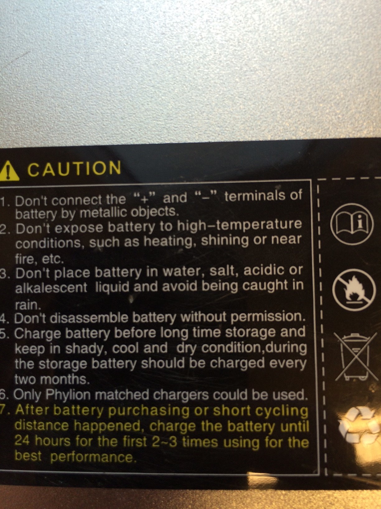

Sent om sider så kommer en uppföljning på det här :)
Batteriet är av Li-ion-typ:
Och följande inforuta finns på batteriet:
Jag har slutat att försöka ladda ur batteriet så mycket som möjligt innan laddning (även fast instruktionen säger så) efter diskussionen i tråden och artikeln på DN.se.
