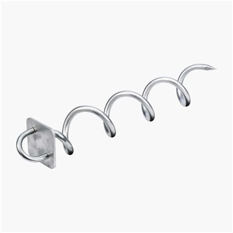

Du kan förankra saker i marken med en stormskruv om det är mjukt, eller bara en eller två bergöglor också förstås, tror plintarna är lite överarbetat för just förankringen.
