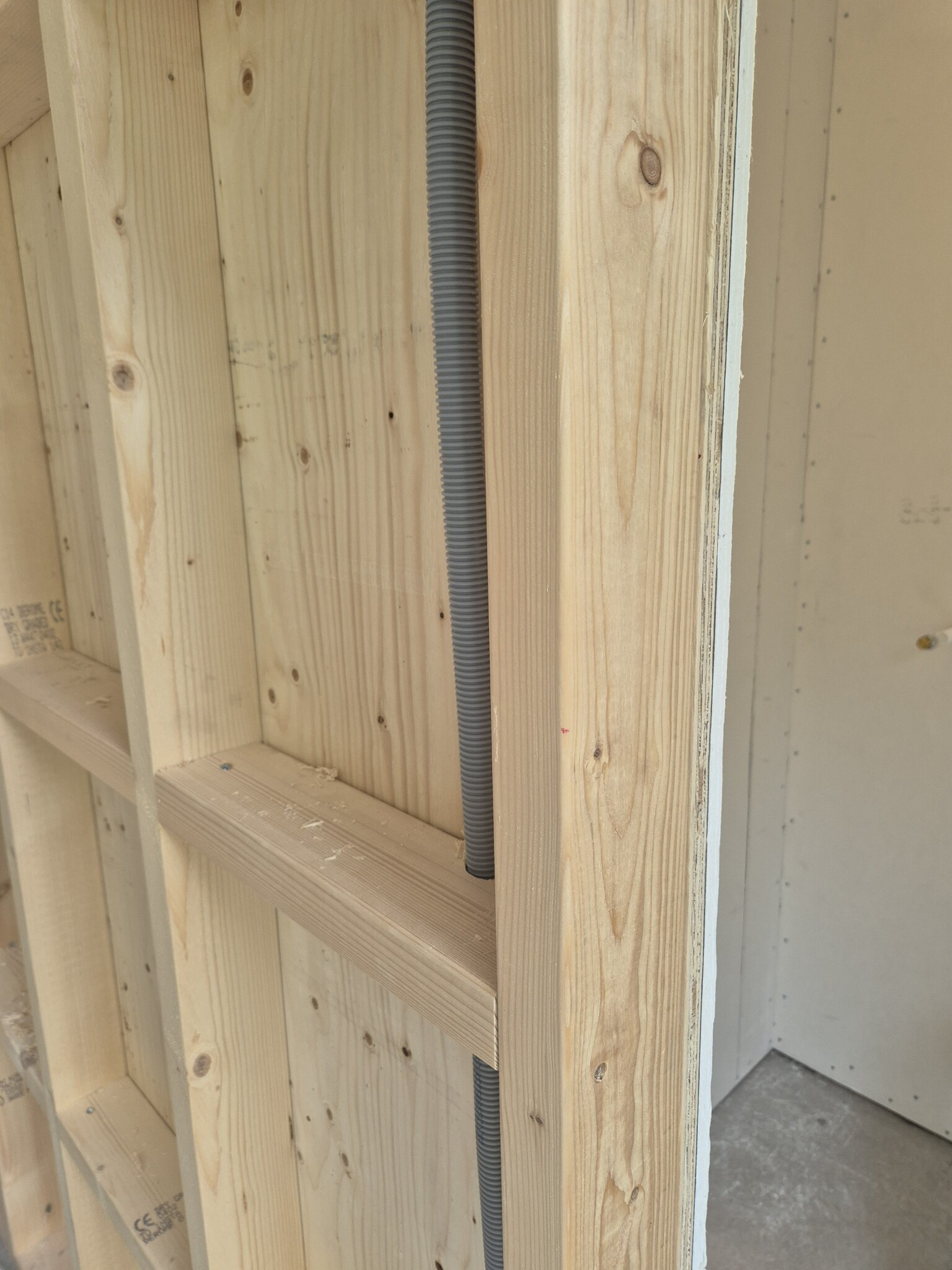

Håller på och bygger ny bastu mot nytt badrum. Just nu består min vägg av våtrumsgips - 15 mm konstruktionsplaywood - 95 mm regel.
Plattsättare kommer sätta tätskikt och kakel mot duschsidan
Jag vill följa svenskt trä beskrivning men förstår inte om jag behöver bygga ytliggare 45mm regelstomme mot bastusidan? eller om jag kan isolera i befintliga 95 mm fack och sen våtrumsmasonit - luftspalt - panel.
Någon som vet?
  • Väggkonstruktion med träreglar, våtrumsgips och synlig elinstallation i en bastubyggnation.
