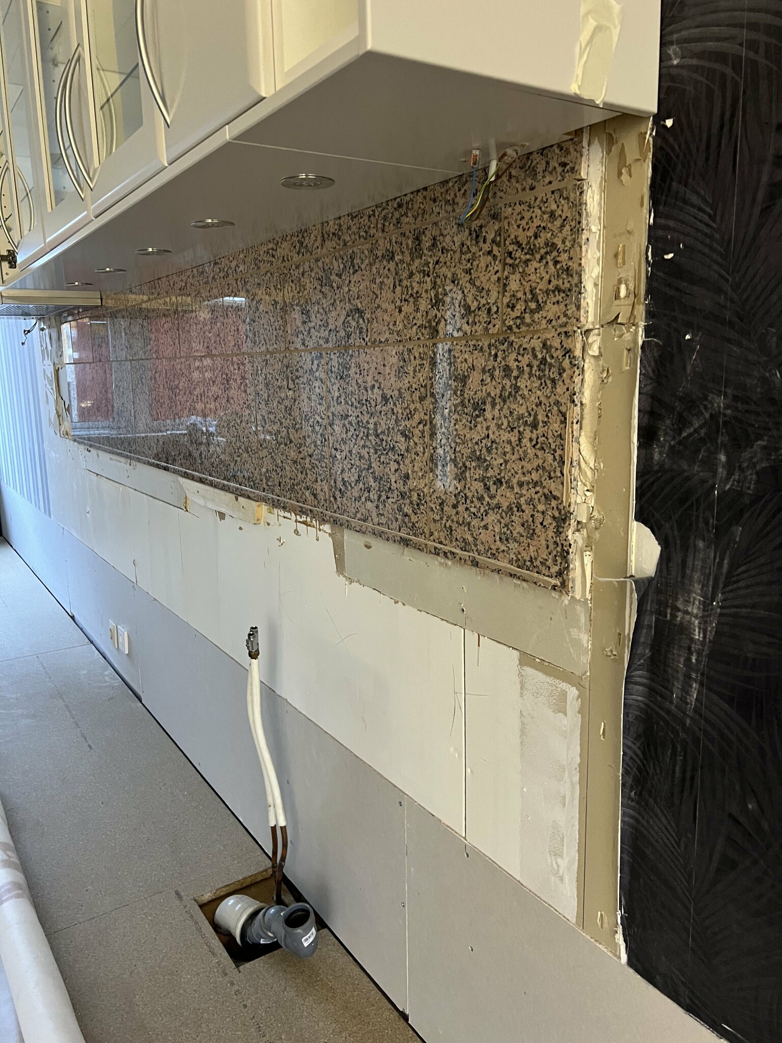

Hej. Se bild. Vill få ner detta. Försöker man köra med borrhammare med kakelmejsel kommer man bara in i gipset utan att få ner själva plattan. Har ni tips på hur man får ner detta på ett smidigt sätt?

Kofot, du kommer ändå behöva byta gipsskivan bakom.

Jag har även använt ett billigt stämjärn. Som sagt, ytan bakom får man fixa sen.
Det brukar rasslar ner förvånansvärt snabbt. Det där är inte många minuters jobb
Översta raden blir svårt.

Precis, såga runt och slit bort hela skivan. Blir mycket bättre än att försöka laga en totaldemolerad skiva med kilovis med bruk som man ser vissa gör.

Använd en Fein (Multimaster) och såga genom gipsen strax utanför kakelkanten och sen byt ut gipsen.
Problemet blir i ovankanten då detta skulle gjorts innan väggskåpen monterades.

Ja, då kaklet till synes fortsätter upp bakom skåpen lär man väl behöva ta ner, eller åtminstone lätta på överskåpen.
Gissar på att det räcker med att ta bort täckskivan under med belastningen. Men verkar ju vara en totalrenovering på g, så skåpen ska säkert ner

Är det vanligt kakel borde det vara rätt enkelt att kapa av både kakel och skiva med en multimaskin.

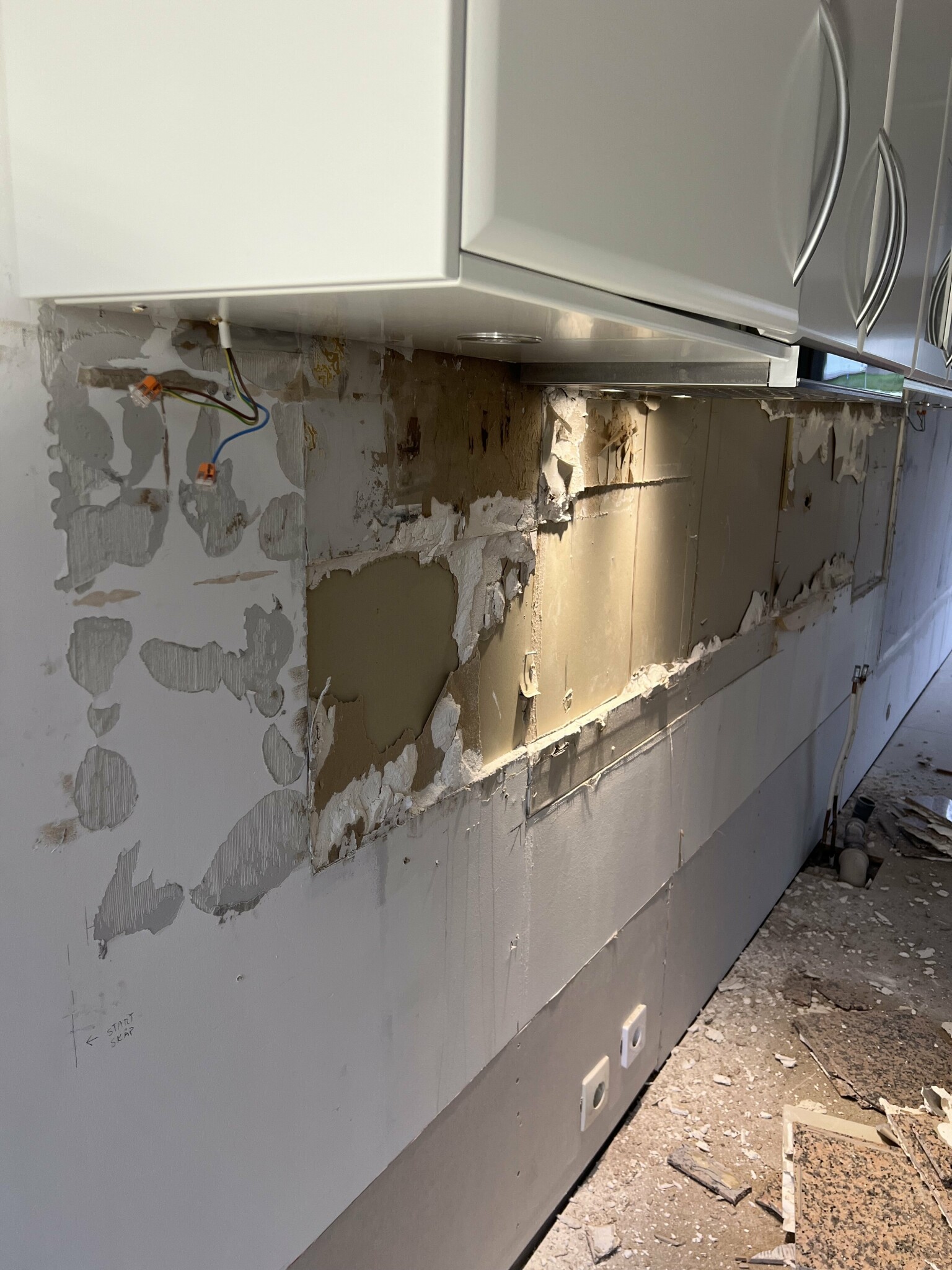

Tack för alla tips! Blev bilningshammaren i alla fogar. Ska renskära med multimaskin och på med ny gips!
