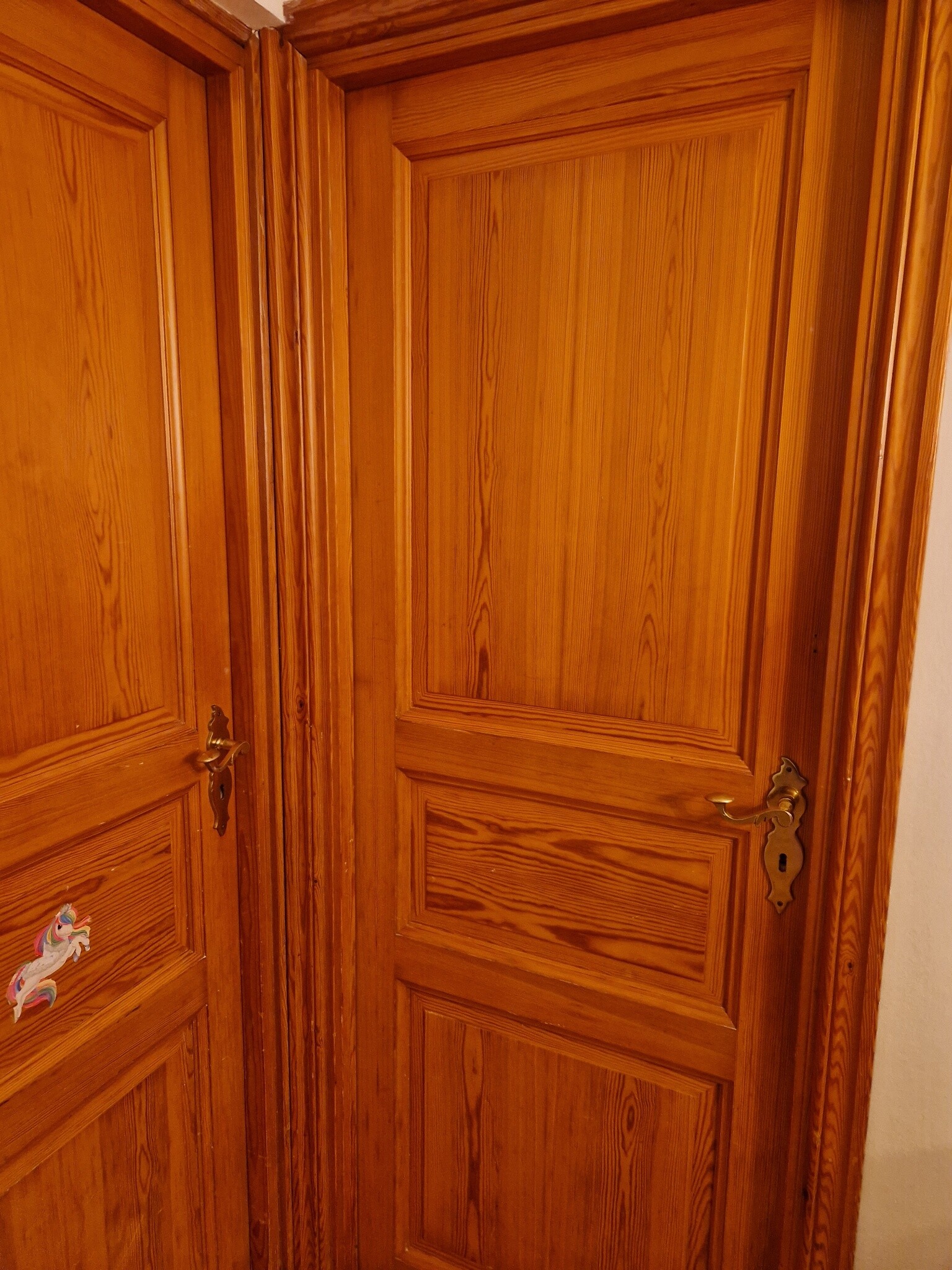

Vi tänkte måla om våra innerdörrar från 70-talet. Det är lackade spegeldörrar i fur. Jag skulle verkligen kunna behöva lite tips!
Hade jag kunnat lämna in dem för ommålning hade jag gjort det, men inget måleri vill måla dem. De säger att deras färg är för hård och att den kommer att spricka när träet rör sig.
Vad ska jag ha för färg som är lagom mjuk för att ta upp rörelse i träet, lagom hård för att inte skavas av, och lagom bra att måla med så att det blir en slät finish?

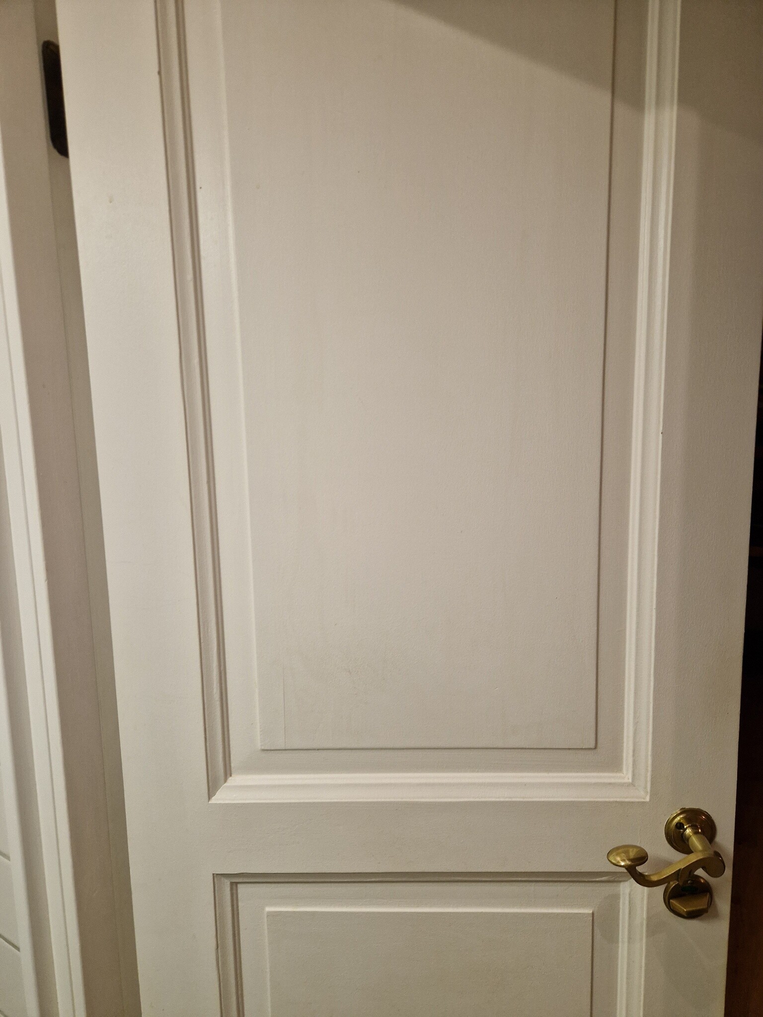

För 10 år sedan målade jag om ena sidan på två dörrar, dörrar in till badrummen. Jag sicklade/slipade dörrarna och jag tror mig minnas att jag grundade med en kvistlack och att jag sen målade dem men Sandolin våtrumsfärg. Färgen har inte spruckit, men den är skrovlig som ett appelsinskal och den skadas lätt. Jag har bättringsmålat många gånger...
Läget idag är att jag har 9 dörrar kvar, så jag kan absolut investera i sprutmålning om det blir bättre. Jag målar sällan, lite lösningsångor klarar jag av någongång var 10:e år om det ger ett bättre resultat. Ska jag nu göra det själv så har jag budget till den färg som blir bäst. Jag är inte duktig på att måla, så bara för att en erfaren målare kan få lika bra resultat med färg A som med färg B, så betyder det inte att jag kan. 🙄
Karmar behöver målas på plats. Jag försöker läsa och jämföra om akryl/akryd, vatten/lösningsmedel/2-komp, sprutmålning/pensel/roller/målardyna, men jag vet fortfarande varken in eller ut, alla säger olika.

Vill du ha det helt slätt dvs utan penseldrag?
Finns ju annars viss charm i penseldrag vs industrimålat.
Tror det blir svårt o få helt slätt utan att lämna in eller köra med målarspruta.
Jag har lämnat in möbler jag vill ha helt slätt till en lackeringsfirma, fort och effektivt..

Jag, inte speciellt duktig målare, provade att måla köksdörrarna med vattenbaserad färg. Den hade alldeles för kort öppentid för mig, och det blev inte bra. Blomspruta med vatten hjälpte lite, men inte tillräckligt. Stora släta skjutdörrar med faner, så det gick inte att måla delytor.
Målade med en Wagner airless istället, blev riktigt bra med samma färg, Jotun Lady.
