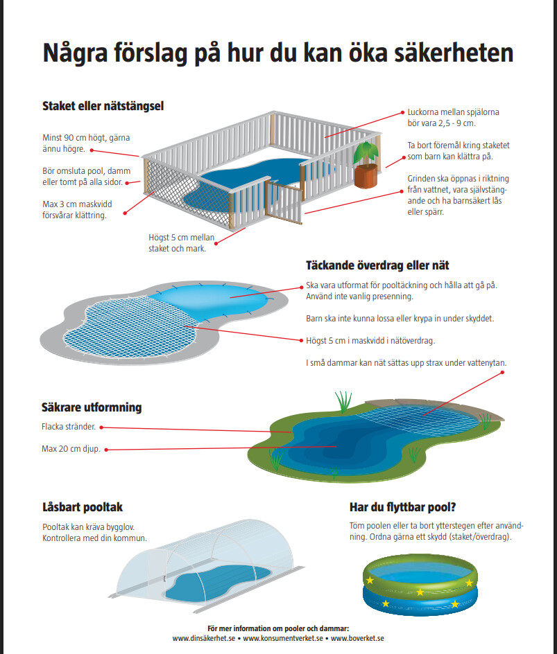

Illustration med säkerhetstips för pooler och dammar, inklusive stängsel, nätöverdrag och pooltak för att förhindra olyckor.
nej även vanliga trädgårdsdammar också
Boverket skriver så här:
Allmänt råd
Skyddet mot barnolycksfall är särskilt viktigt. Exempel på utformning som minskar risken för barnolycksfall är flacka stränder eller ett minst 0,9 meter högt staket som barn inte kan krypa under eller klättra över. Grindar i staketet bör inte kunna öppnas av barn. (BFS 2014:3).
Samt
Att använda nät i dammens djupaste del nämns inte i allmänt råd eftersom det i sig är förknippat med en olycksrisk.
https://www.boverket.se/sv/PBL-kuns...sverk-tomter-mm/krav-pa-tomter/sakerhet/pool/

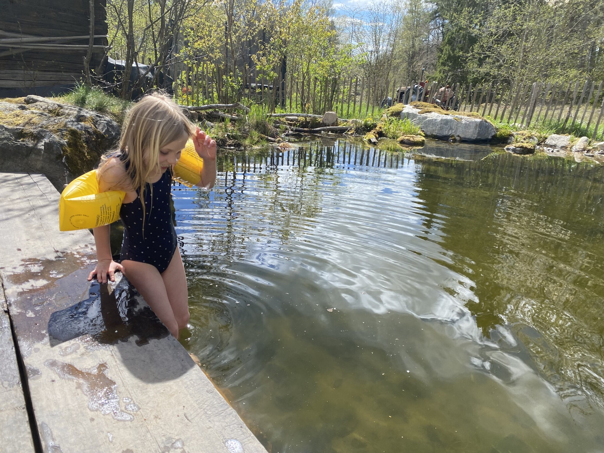

E
Vi har satt upp ett 100cm högt staket av kastanj runt dammen, det smälter in fint i naturen.
En flicka i baddräkt med gula armringar sitter vid kanten av en damm, omgiven av ett 100 cm högt kastanjestaket som smälter in i naturen.

Lina Hedberg
Jättefint!! Men vår damm är så liten, typ 1,5m i diameter….
