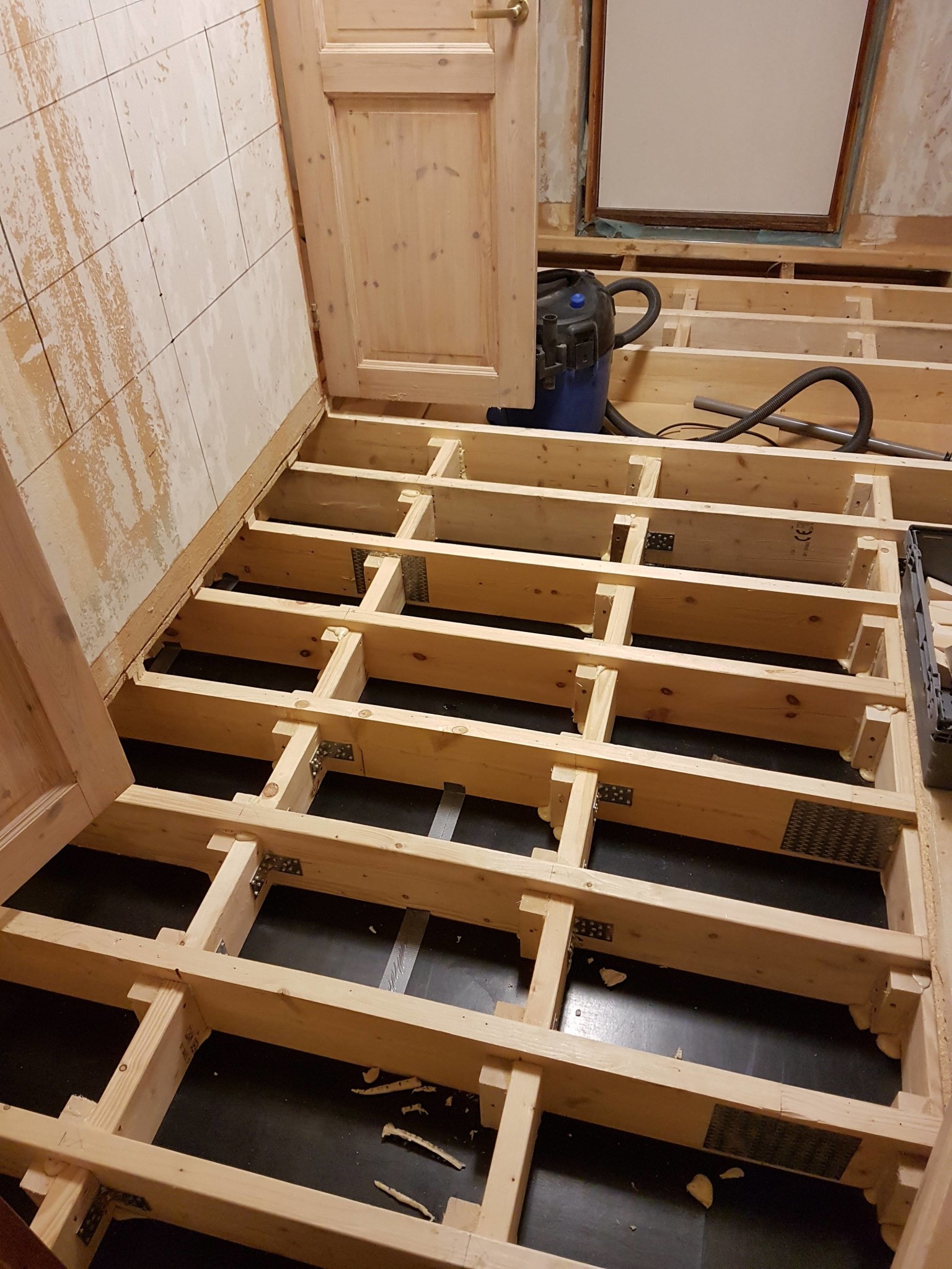

Håller på att renovera tvättstuga och toalett i vårt enplanshus med krypgrund.
Det var reglat med 220x45 cc600.
Då jag skall lägga in nytt golv med klinker samt vattenburen golvvärme har jag fräst ner reglarna till 195mm och lagt in nya 195 imellan...alltså cc300.
Jag har även lagt in kortlingar som är 148mm, dessa sitter på cc600 och är både limmade och skruvade. Tanken är sedan att lägga värmen imellan reglarna och sedan skruv/limma 22mm golvspån flytspackla och slutligen klinker. Vad tror ni om bärigheten på detta, spännvidden är 3800mm. Eller bör jag ha en bärlina i mitten, skall tilläggas att beredare och ventilation kommer att stå på i detta utrymme.
