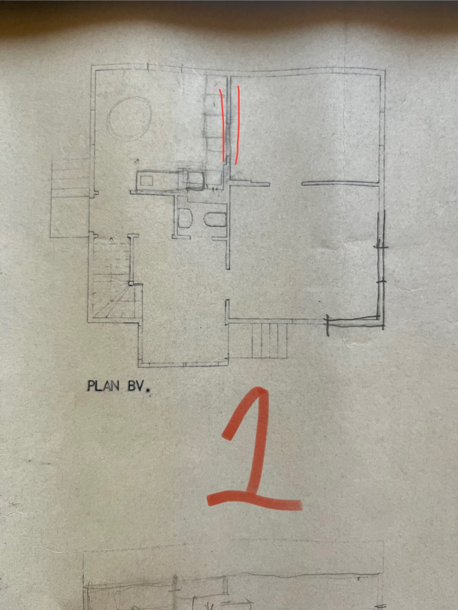

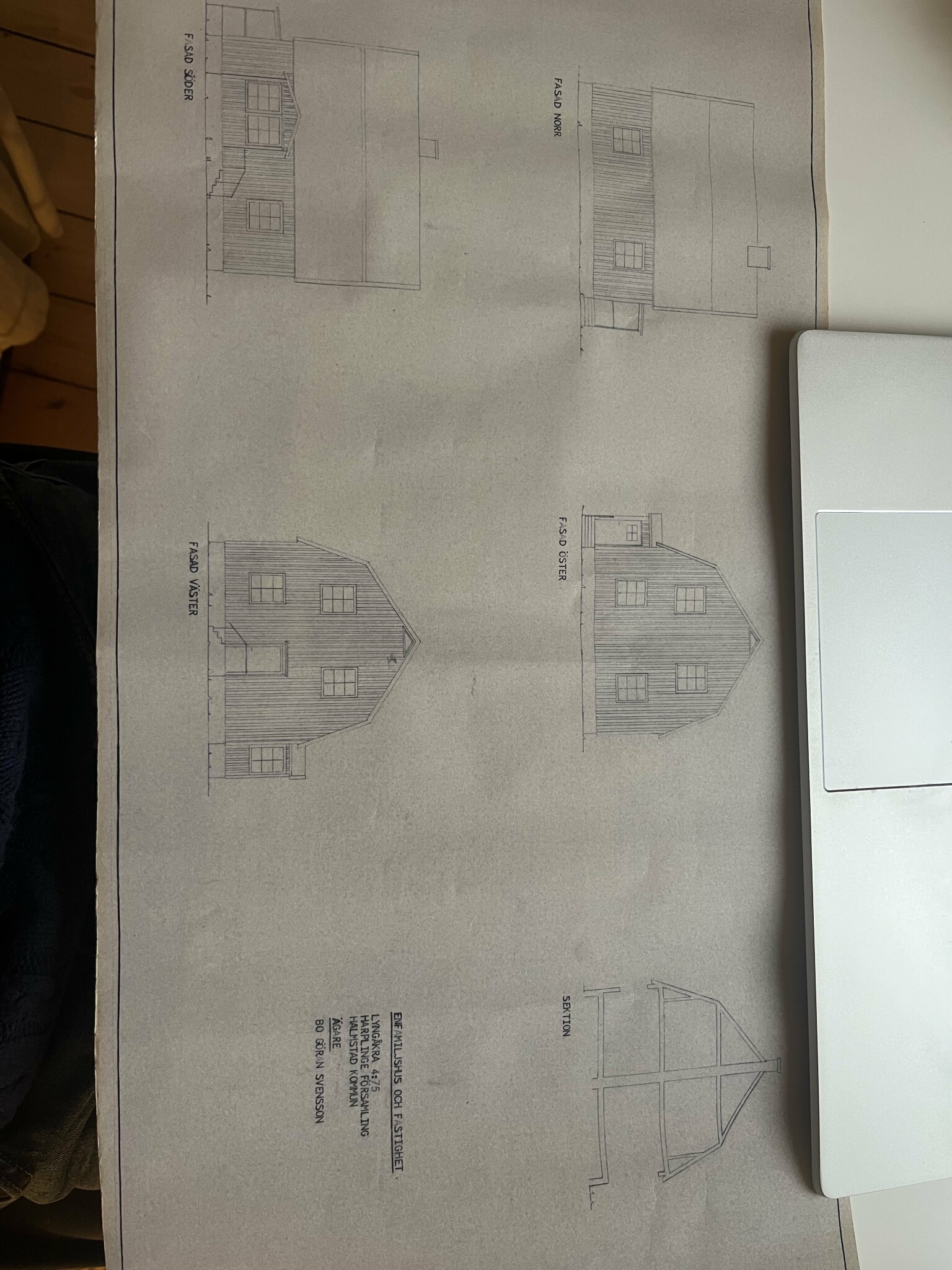

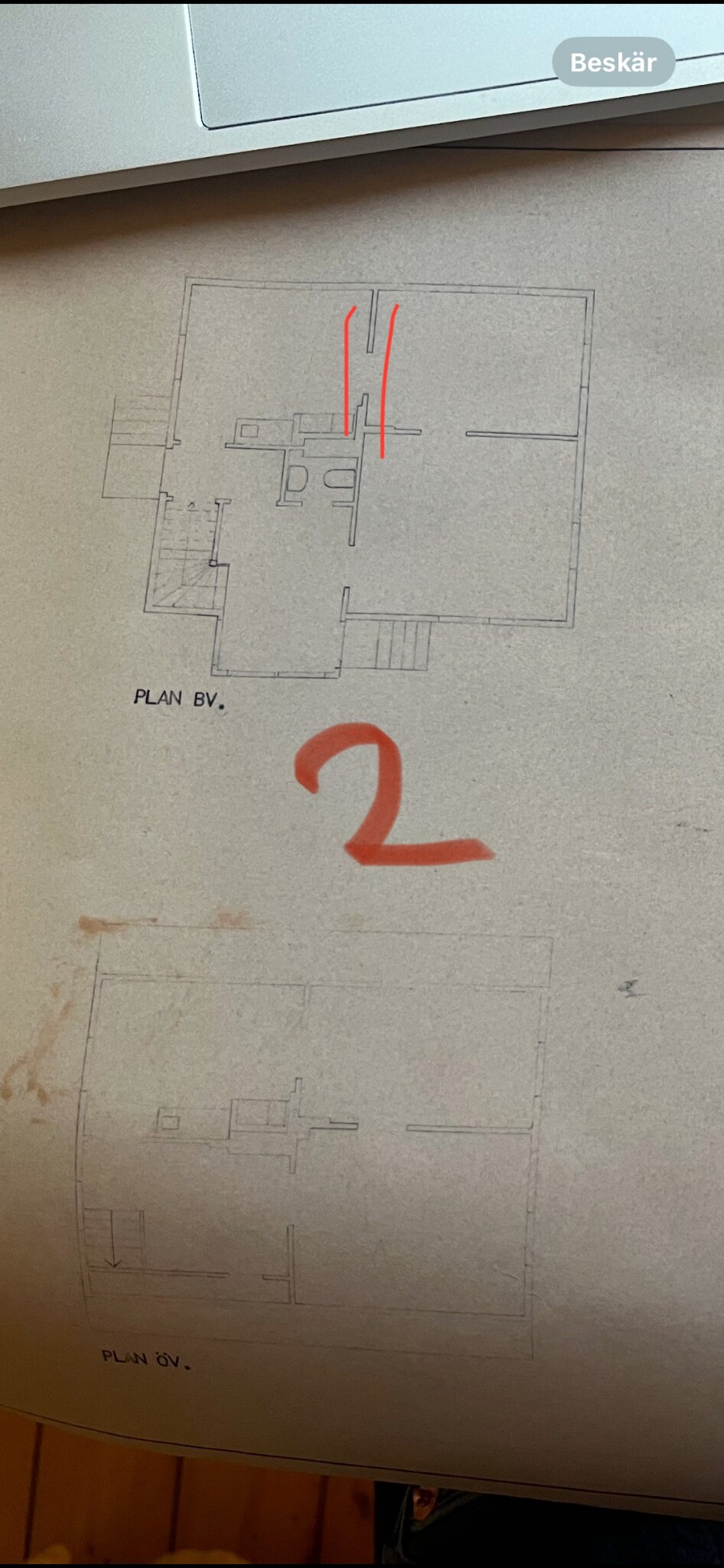

Behöver er hjälp/åsikt om denna vägg är bärande? Se ritningar. Bild 1 är hur planritningen ser ut i nuläget, den markerade väggen vill vi riva. Är den bärande? Finns även alternativ ritningar på huset, se bild 2, Byggt 1932
. Planritning av ett hus, markerad vägg i rött, fråga om den är bärande.
Planritning av hus med rödmarkerad vägg för rivning, byggt 1932.
Planritningar av ett hus med flera fasader och en sektion, med text i nedre delen.
Ja den väggen lär vara bärande av bjälklaget på övervåningen.
Kontakta konstruktör om det går att lösa med en balk istället.

Eller det beror på om väggen ligger i samma riktning som takåsen och tvärs bjälklaget på öv.

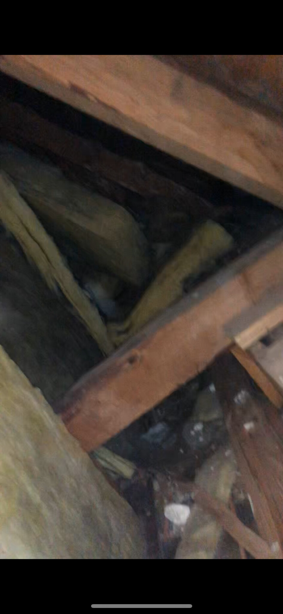

En dålig bild från kattvinden på ovanplan. Berörande vägg går längst med bjälkarna på kattvinden. Tvärs över huset från norr om du kollar fasadritningen i inlägget.
Dålig bild av kattvindens bjälkar och isolering från ovanplan, sedd norrut enligt beskrivning av väggens placering i inlägget.

Det ser ut som ett hus från 20-talet och på den tiden byggdes det inte på något standardiserat sätt så riktningen på bjälkarna i bjälklagret kan variera mellan olika rum på det övre planet. Det som avgör om en vägg är bärande är om några bjälkar vilar på väggen eller inte.
